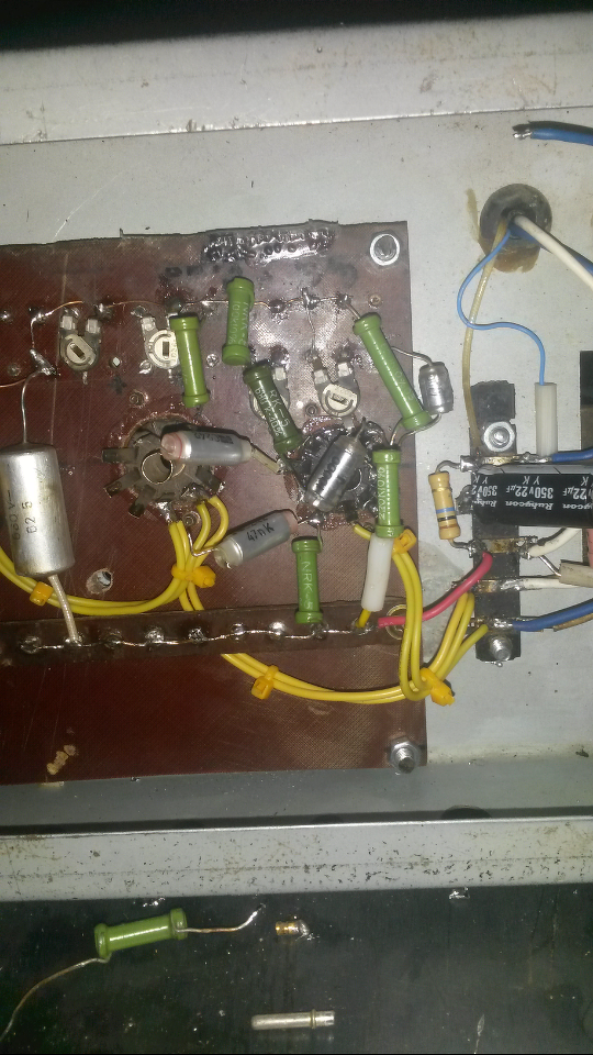

Pont most írtam madzagosnak hogy az első próba kapcsolásnál csak anód ellenállást és negatívra húzott katódot használtam műszeres méréssel egybekötve. Ott kezdtem el kitapasztalni a miértet. A cső még él. Ez volt a működő képes verzió. Az összeköttetést csak az alkatrész lábak biztosítják.
A hozzászólás módosítva: Okt 2, 2018
(#) pucuka válasza jani1987 hozzászólására (») Okt 2, 2018
Nem a katódot kell negatívra húzni, hanem a vezérlő rácsot (g1)
Ha a katódot húzod negatívra, abból pozitív rács előfeszültség lesz, ami túl nagy anódáramot eredményez, és előbb utóbb végez egy átlagos csővel.
A rács előfeszültség a katódhoz képest értendő.
Katód a földön, rácsra negatív feszültség. Ha a rács van földön (rács levezetőn keresztül, akkor a katódot pozítívra kell emelni a földhöz képest.
(#) jani1987 válasza pucuka hozzászólására (») Okt 2, 2018
Használtam rács ellenállást.
És a másik vége hova volt kötve? És a katód?
Negatívra. A katód és a negatív közé meg a műszer.
Ha mindkettőt negatívra kötötted, akkor ugyanazon a potenciálon van a rács, és a katód is, nem?
Pedig a rácsnak negatívabbnak kéne lenni.

Belehet fűzni egy pár menetet a csévetestre. Még ki sem kell vasalni a hálózatit. Fölteszel egy menetet 0,6 cuz-ból. Megméred hány volt van rajta. Ezekután tekersz annyit, hogy kiadjon 6,5 - 6,7V-ot. Sorba kötöd a meglévő fűtő tekerccsel, és megvan a 12,6V körüli feszültséged. Nem sokkal több idő megcsinálni, mint leírni.
(#) jani1987 válasza (Felhasználó 116638) hozzászólására (») Okt 2, 2018
Most mondjam azt hogy gyorsba összedobtam a végfokot? Az eredmény jelgenerátorról: szól. Telóról detto. Videót inkább holnap.
