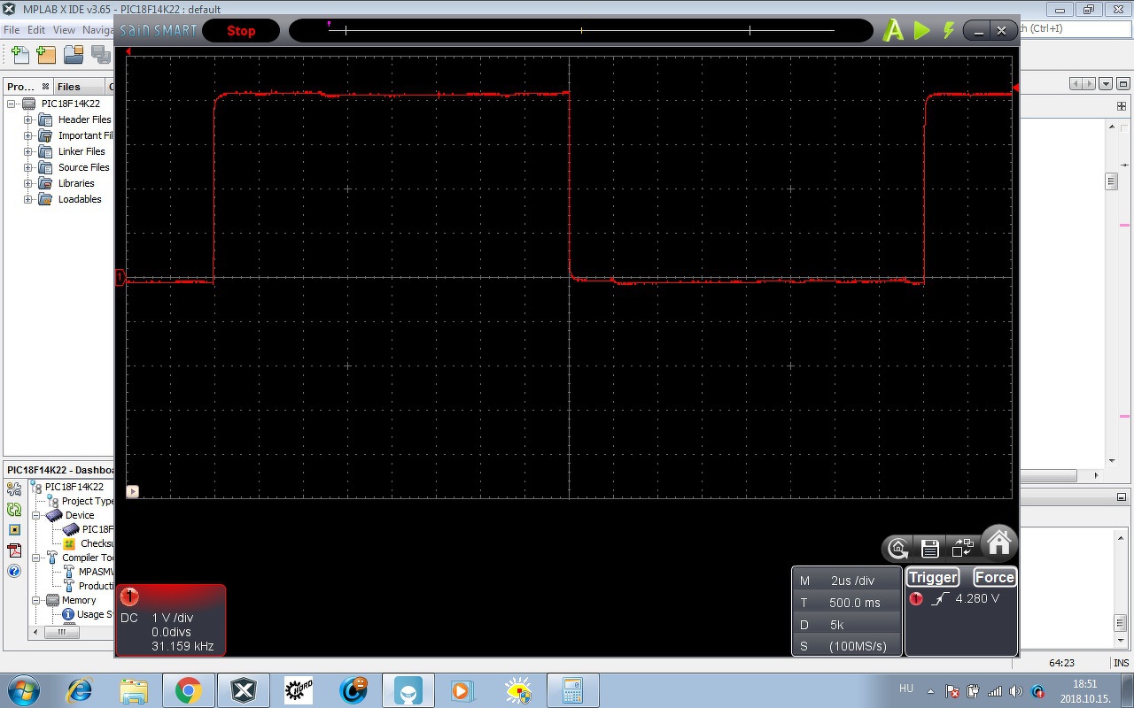

Készítettem egy egyszerű tesztprogramot, ami bitbillegtetéssel megmutatja, mennyi idő alatt fut le az ADC 4MHz-n. Az eredményt a mellékelt képen láthatod. Tehát még a keretprogrammal együtt sem lehet több 20usecnél. Az pedig 50 mérés ciklusonként. Ez okozhatja a pontatlanságot.

(#) sonajkniz válasza ktamas66 hozzászólására (») Okt 15, 2018 /
Én PIC18F14K22-vel próbáltam. Adatlap szerint a minimum idő 0,7usec. Tehát a 16 usec konverzió még belül van a határértéken. Persze azt nem kétlem, hogy a don_peter által használt 16-os ennél lassabb. De még úgy is többet kell tudjon 22 mérésnél.

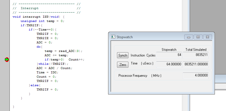

(#) don_peter válasza ktamas66 hozzászólására (») Okt 16, 2018 /
A képen egy mintavétel idő látszik.
Eszerint 64uS
És így szimulátorban számolva 39 mintát tud venni.
A teljes mintavételezési idő 2.5mS-ig tart.
A hozzászólás módosítva: Okt 16, 2018

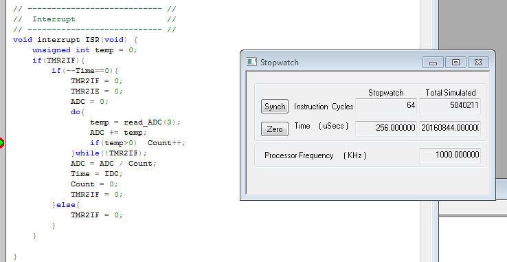

(#) don_peter válasza don_peter hozzászólására (») Okt 16, 2018 /
Bocs, rosszul állítottam be a szimulátort.
Ez lesz a jó kép, itt viszont már komoly gondok vannak:
A teljes mintavételezési idő 10mS, 1 minta vételezése 256uS. (39 mintavételezés fér bele)

(#) don_peter válasza sonajkniz hozzászólására (») Okt 16, 2018 /
Ez most 1MHz-en megy. Legalább is az utóbbi képeken.
Ha felteszem 4MHz-re gondolom 4szer gyorsabb lesz vagy is akkor lesz 64uS/minta.
4MHz-es órajelnél az alább látható két kép foglalja össze.
64uS/minta és 1mS/teljes minta.
8MHz-nél, 32uS/1minta és 8mS/teljes minta.

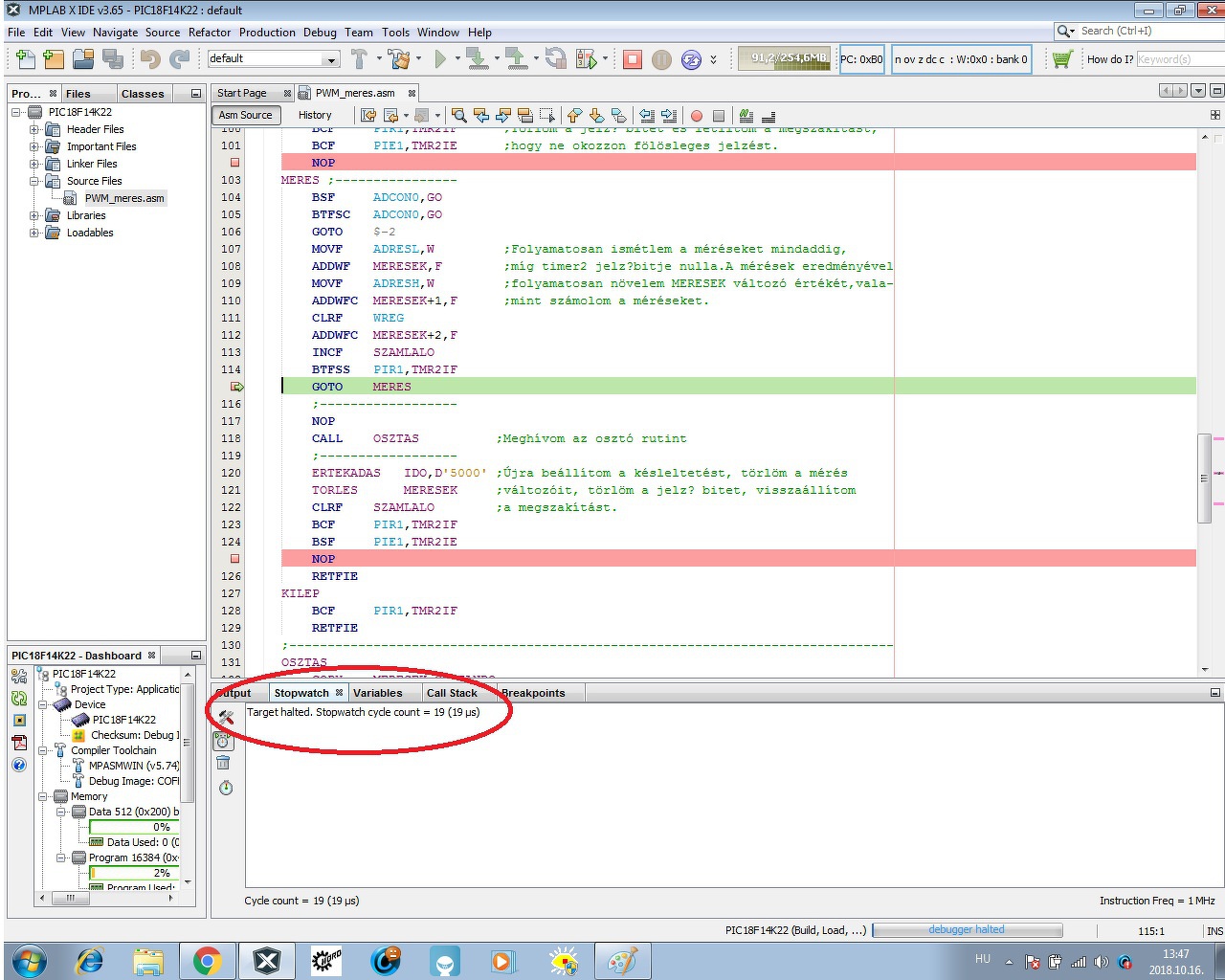

(#) sonajkniz válasza don_peter hozzászólására (») Okt 16, 2018 / 1
Beindítottam szimulátorban a neked írt programot.
Az első képen az első adat az 5 másodperces kivárás. Utána a teljes mérési ciklus ideje (1,001mS),
végül az osztási művelet a kilépésig (469uS). Azaz a teljes mérés ideje 1,47mS.
A kettes képen egy AD konverzió és a vele futó műveletek ideje van mérve. (19uS)
Ha a PIC16-os lassabb is, 4MHz-n egyedül az AD konverzió ideje lehet több, (ezáltal kevesebbszer mér) de a többi időnek azonosnak kellene lennie.
Ha ez nem így van, akkor hiba van a programodban, vagy a C telerakja minden szeméttel a fordítást.
Ugyan ez látható. Tehát akkor jó a program.
Megvan az 5mp-es időköz is.
1ms a tejes minta és 15 mintát tud begyűjteni.
64uS-t ír egy minta vételi időre.
Az ADC 12uS alatt jön vissza az eredménnyel.
Amiért talán kicsit több idő a kiszolgálás, hogy külön függvényben van az ADC mérése ezért kicsit ugrál a programmemóriában és időt veszt, ha azt közvetlen lenne a megszakításban, akkor ez a 12uS lenne az alap.
