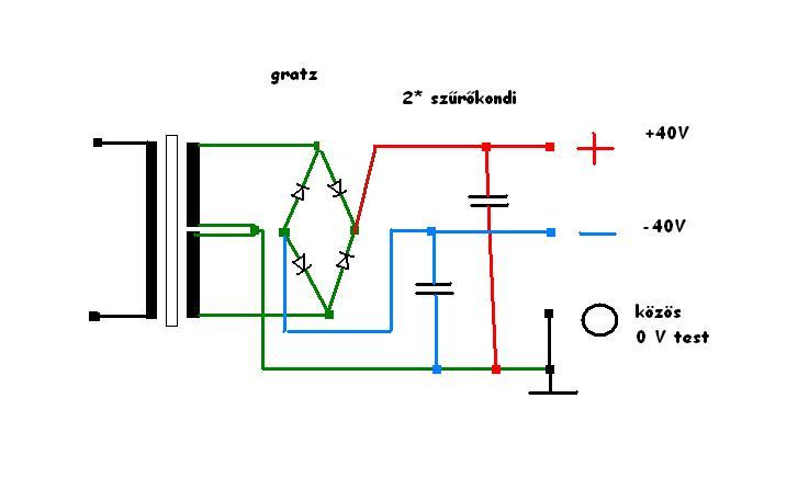

(#) Sebi válasza Cunici hozzászólására (») Jan 13, 2009 /
Sztem Te itt a kettős (pozitív ÉS negatív) táplálás lényegével nem vagy tisztában. Az említett erősítődben az egyik kondin pozitív, a másikon negatív fesz van a testhez (közös,GND) képest. Tehát olyan erősítő(k) tápellátására alkalmas, ami kettős (+ és - 40V) feszültséget kér. A legtöbb kapcsolás hasonló feszeket igényel.
Ha a táplálni szándékozott erősítő nem szimmetrikus kialakítású, tehát egytápfeszes, akkor használhatod az egyik kondin lévő feszültséget is, a másikat nem kötöd be. Ekkor 1 db 40V-od áll rendelkezésre.

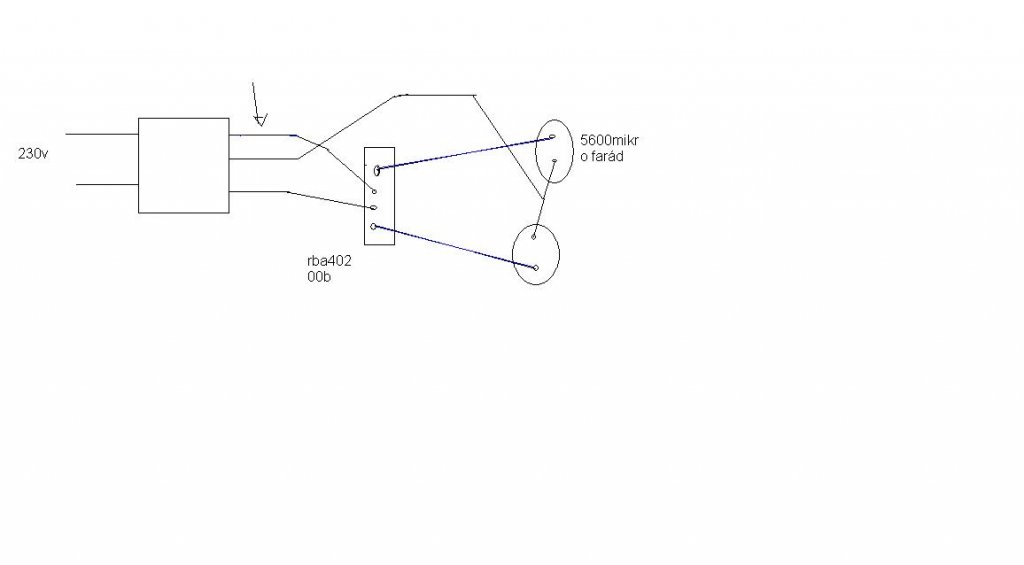

(#) Cunici válasza (Felhasználó 13571) hozzászólására (») Jan 13, 2009 /
Itt van a rajzocska, de elég rayti csak a lényeg van rajta, a kék vonalak nem pontosan így mennek , csak az ellenmáléásokat enm akartam berajzolni, a trafó vezetéke pedig enm ér ösze a testel,
(#) MolnarG válasza (Felhasználó 13571) hozzászólására (») Jan 13, 2009 /
nem inkább így gondoltad?
(#) maTaKee válasza MolnarG hozzászólására (») Jan 13, 2009 /
De igen, úgy gondolta!

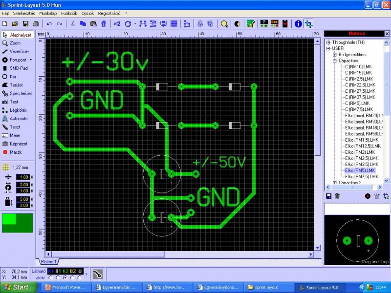

(#) Cunici hozzászólása Jan 30, 2009 /
Az volna a kérdésem, hogy milyen diódák kellenek és mekkora kondenzátorok, ehez a tratóhoz, egyenírányító híd építéséhez. Azt tudom, hogy egyenirányító dióda, de milyen adatok számítanak , és a kondikból is mekkorák kellenek.
Köszönöm a segítséget előre is .
Üdv : István
trafo.pdf
(#) Cunici válasza (Felhasználó 13571) hozzászólására (») Jan 30, 2009 /
Köszönöm a segítséged és az oktatást, sokat segítettél ezen a téren. Hogy tényleg jól értem e a dolgokat leírok két példát.
1; Van egy 30v /270w os trafom ( AC) és akkor az egyenírányításhoz csinálok 4db 6,75 A os diódát és ezeket két darab 7000("mű") farádos kondival pufferelem.( inkább több kondit használok a lényeg , hogy kb kijöjjön 14000 mű farád)
Az előbbi esetben pedig szeretnék 12 v ot akkor 1,5w/12=0,125A os diódákat és ezeket pufferelem 2db 470 vagy 1000 ("mű") farádos kondikkal.
Légyszi helyesbítsd ha rosz az elméletem, az értékeket pontosan adtam , meg de tudom, hogy az alkatrészek azok hozzávetőlegesen lennének és midnig a nagyobbat kell.
Köszönöm a segítséged előre is!
Üdv: István

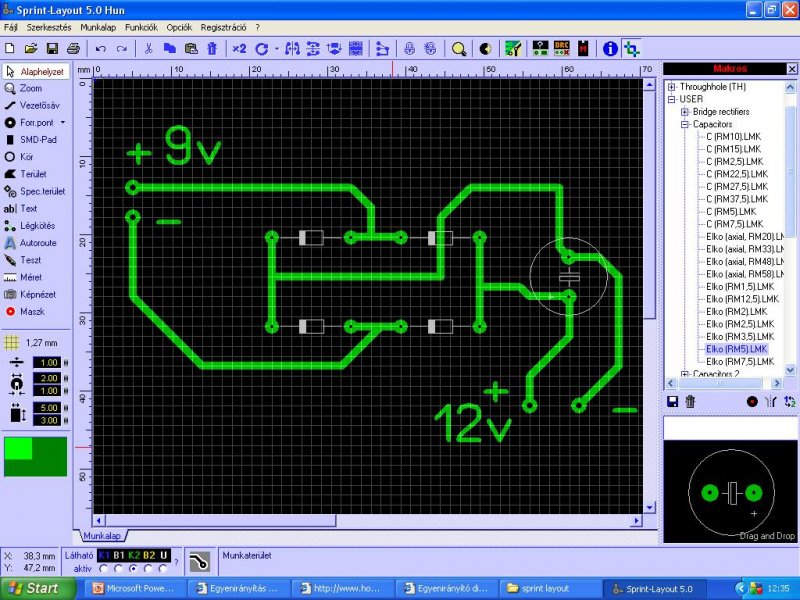

Akkor ez a két kapcsolás működne?( a méretektől eltekintve)
1; 9v/1,5A AC cél : 12 V 1,5A DC diódák
BY 203 /20 : 0,25 A ebből 4 darab, és egy darab 470 uf os konid vagy inkább egy 1000 uf es.
2; 30v / 270w +- os , ( az ami lejjebb van a topicban) cél +-50w/270w DC
dióda: BY 255 3A 4 db és két kondi 4700 vagy 6800 uf-os.
Légyszi átnéznéd ezeket, hogy jól csináltam -e köszi helló
Bocsi , hogy ismét írok és , hogy sok a kérdésem.
Az nem világos , hogy akkor én választom meg azt, hogy mekkora feszültséget akarok kihozni? Például, ha akarok akkor egy +-30 V os trafo- ból csinálhatok +-50 V ot is vagy ha akarok akkor lehet akár +- 70 V ot is egyenáramban? És, hogy ezt a kondenzátor kapacitása határozza meg, azt pedig , hogy meddig terhelhetem ( mekkora teljesítményt akarok használni ) azt pedig a dióda A tűrése adja meg?
Aztán, ha mondjuk kell valamihez 6 A akkor ahhoz elég 4db 2 A os az ugye 8 A vagy mindegyik diódának kell tudnia a 6 A -t?
Válaszokat és a segítségeket előre köszönöm !
(#) foxi63 válasza Cunici hozzászólására (») Jan 30, 2009 / 1
A válaszok....
Ha van egy trafód, ami 2x 30 voltos, azaz 3 szekunder kivezetése van, abból egyenirányítás után ha teszel szűrőkondenzátort, akkor négyzetgyök 2 vel megnő a feszültség a kondenzátoron. jelen esetben 2x 41 Volt feszültéged lesz, Az egyenirányító diódákon kb 2X 0,7V marad. A kondenzátorok feltöltődnek, de ez csak a terheletlen feszültség. Ha erre a tápra terhelést kötsz, akkor a terhrlő áram elkezdi kisütni a kondit, és csak akkor képes feltöltődni, amikor a színuszhullám pillanatnyi feszültsége túllépi a kondenzátor feszültségét, és a kér dióda nyitófeszültségét. Akkor azonban erős árammal tölti a kondit, és még a terhelés fele is nyomat áramot. Azonban ez igen rövid idejű sok szünettel... Beáll egy átlagérték.
Minél több árammal terheled az áramkört, annál gyorsabban sül ki a kondi, és egyre hullámosabb lesz a szép egyenfeszültséged.2 db diódával és két kivezetésű trafóval un. egyutas egyenirányítóval szintén elérhető a 2x 41 V . de sokkal nagyobb kondi kell a szűréshez.
Létezik, dióda kondenzátor együttessel feszültség többszöröző kapcsolás, de a kivehető áram egyre kevesebb...
Azt hogy neddig terhelem...
egy adott transzformátornak adott a teljesítménye, és ezt VA (VoltAmper) -ben adják meg. egy 100VA-es trafó 1 volt szekunder fszültségen képes leadni 100A áramot, de 25V nál már csak 4A-el terhelhető.
rövid időre túlterhelhetőek, de utánna pihentetni kell, tehát a teher -szünet aránya nem lépheti át a névleges értéket.
A diódákról...
Ha hídegyenirányítód van (4db) egyszerre 2 diódán folyik áram, a másik félperiódusban a másik 2 diódán, az előző kettő pihen...
Ezért 2 A-es diódából 4A -es híd építhető...
