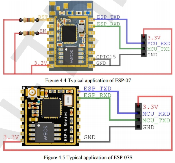

Van egy esp-07s modulom, amihez szeretnék készíteni egy shieldet, hogy tudjam programozni egy esp-01 usb-s programozóval. Több helyen megtaláltam a bekötéseket, de nem mindenhol egyeznek. Pl van ahol a gpio15 simán a GND-re húzva és van ahol 10k-val. Valamint a gpio2 se egyértelmű, mert van ahol LED egy 330 Ohmmal felhúzva 3.3-ra és akad olyan is, ahol 10k-val. Ami mindenhol egyezik az a gpio0, ch_pd, és reset van felhúzva 2K-10k-val, természetesen külön-külön. Szóval a gpio2 és gpio15 lábakkal mi a teendő, hogy működjön? Köszi
A felhúzó/lehúzó ellenállások értéke, (amennyiben nincs valami egyéb csatlakoztatva a lábakra csatlakoztatva) legfeljebb 10K legyen. Ez egyéni gusztus kérdése, a 2K2 és 10K között bármi használható.
Ajánlom elolvasni, értelmezni Topi cikkét. A hozzászólás módosítva: Okt 20, 2018
Találtam egy ilyet, miszerint az esp-07s tartalmazza a szükséges bekötéseket, csak a gpio0-s lábat kell lehúzni programozáshoz
Egy jó összefoglaló sok részlettel, példákkal: Bővebben: Link
