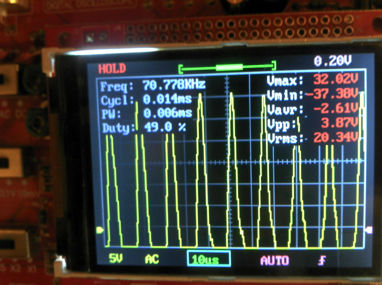

Helló! A kérdésem az lenne hogy miért különbözik a 2 FET meghajtása és miért működik másképp mint az előző verziónál? Sima IR2153 12sch.jpg szerint , de áramkorlát nélkül. A fényképeken a fájlnévből látszik, hogy mikor készült a felvétel. A régebbi fotón a jól működő táp alsó FET Gate-je. Az újabb fotókon a mostani verzió alsó és felső Gate vezérlése. Abban sem vagyok biztos, hogy a szkóp jól mér. Mi lehet ennek az oka? Illetve mi számít "normális" működésnek?
Katalógus szerint Vb pin +0,3v a Hi out vagy Vs -0,3v . Kérdés, hogy az általam készített fotón ehhez reális érték van e?
A hozzászólás módosítva: Okt 18, 2018
A felső oldali fet gate feszültségét mihez képest mérted? Gondolom nem az alsó oldali fet source lábához. Vagy tévedek? A kép szerint igen.
Nem tudom hogy írtam-e vagy csak akartam, de kösd be az adatlap szerint, szóval időzítő RC tag, dióda, kondi, 2db gate ellenállás és a 2db FET. Tökmindegy milyen FET, a lényeg hogy egyformák legyenek. Tápfesz sem kell, csak az IC tápfesze, mondjuk 12V. Most mértem, így kell kinéznie, azaz teljesen egyformán. Természetesen külön külön mértem az alsó és a felső oldalt, tehát a testcsipesz minden esetben az adott FET source-án volt.
Vs láb szkóp mérése.
Ok Köszi rá fogok nézni. Hogy kellene kinéznie hálózati fesz esetén? Az adatlap szerint elvileg jónak kellene lennie a saját meglátásom szerint.
Ugyanígy, mivel ez a gate jele, ami független attól hogy mekkora a betáp feszültsége. Illetve nem teljesen, mert a működő FET valamennyit ront rajta, de nem sokat. Természetesen hálózati feszültségen ilyen mérést nem csinálunk, mert megrázó lesz az élmény. Ezért mondtam hogy hogyan nézd meg, ha úgy jó akkor hálózati feszültségen is jónak kell lennie. Mondjuk azzal a szkóppal 100kHz környékén sehogy sem tudod megnézni, nézd meg 15-20kHz környékén.

Így néz ki külső táppal FET nélkül...
A feketével keretezett RC szűrőtag sorrendje és a szekunder tekercs kezdő és végpontjához képest lévő helyzete számít e a feladatának ellátása érdekében?
Akkor nagyjából fetekkel is hasonlóan fog kinézni.
Nem számít, de szerintem nem is kellenek oda, mivel rezonáns a táp, nem lesznek ott akkora tüskék, de ezt csak akkor látni ha működik.
