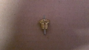

A kazánunkban most cseréltem kazántestet. Minden szép meg jó, csakhogy a régi kazántesten ez a sarus felcsavarozható sztemco volt, és a rögzítő konzol meg is volt a csövön. Viszont az új kazántesten nincs ez a rögzítőkonzol. Próbáltam sufnituninggal egy vékony acéllemezből csinálni neki egy rögzítő gyűrűt, frankón fel is lehetett erősíteni, csakhogy ha annyira meg van feszítve, hogy ne mozduljon el a csövön, akkor folyamatosan bontja a termoáramkört. Namost létezik valami átalakító, ami EZ lenne. 2 kérdés:
1. Ez ugye pont ennek a sarus sztemconak az átalakításához készült, hogy aztán a csőre ezzel rá lehessen rögzíteni?
2. Próbálok rájönni, de ezt hogy a fenébe kell a vízcsőre rögzíteni?
Előre bocsátom, hogy amúgy közöm nincs a fűtés és kazánszereléshez, de szerencsére ez a kazán egyszerű, mint egy vasgolyó, úgyhogy némi józan paraszti ésszel és logikai érzékkel rá lehet jönni erre-arra
A hozzászólás módosítva: Feb 10, 2019
(#) VIM válasza Jzsolt79 hozzászólására (») Feb 10, 2019 / 1
Szia! Ezzel a stemco rugóval. Igen az a sárgaréz közdarab biztosítja a felületi felfogatást a csőre. Az a mostani tűzősarus stemco érthetetlen, hogy miért érzékeny a felfogatás feszességére, mert a leszorítása az érzékelő felületénél fogva van leszorítva aminek attól nem volna szabad deformálódni.
(#) Jzsolt79 válasza VIM hozzászólására (») Feb 10, 2019 /
Igen, én se vágom, hogy miért, de ha teljesen lazán van, vagy egyáltalán nincs rögzítve, tökéletesen zár, csak hát akkor ugye értelmét veszti. Sőt, ha csak annyira van leszorítva, hogy még enyhe mozgatásra, rányomásra nem bont, az is elég neki, hogy a keringő forró víztől a kitáguló cső szorítson rajta és már bontja is a kört. Na mindegy végül is ezzel az átalakítóval remélem meg lehet oldani, úgyhogy ezen már túl sokat nem agyalok
Szerintem ha ilyen stemcot veszel azzal sem követsz el nagyobb hibát, mint azzal az átalakítóval. Ez a régi jól bevált stemco még nekem is van egy belőle. Ez is 95C fokos határértékű.
(#) Jzsolt79 válasza VIM hozzászólására (») Feb 11, 2019 /
Ezt is nézegettem, csak hát a termoelem is ugye sarus csatlakozású azt meg erre nem lehet ráhúzni, azzal meg már tényleg nincs kedvem sufnituningolni
Egyébként ma délután megvettem az átalakítót meg a rugót, összedobtam - egyébként erre az átalakítóra sem szabad csontra ráhúzni mert ugyan az a jelenség... - csőre frankón fekszik, ki is lett próbálva, kb 95 fokon bont, úgyhogy most fasza a gép. így megúsztam 1200-ból
