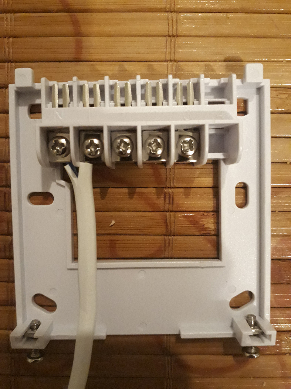

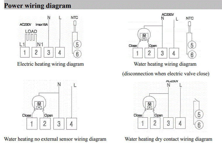

(#) MaPaCaL válasza Gafly hozzászólására (») Okt 27, 2018 /
Elnezest, rövidzar nincs, a tipust csak most talaltam meg, ez egy annyira kinai gagyi, hogy jelöletlen dobozban egycetlis leirassal erkezett, es az amazonon is tipusmegjelöles nelkül aruljak...
Miutan kibogarasztam, hogy egy HYSEN HY03WW-2 röl van szo, talatam egy adatlapot, ahol egyebfajta bekötesek is lathatok...: (inkabb feltöltöm hatha kell meg valakinek) Kettö vezetekkel biztosan nem müködik, kell neki a tap...
Hogy harommal fog-e azt majd hysen ha latom (na jo tudom ez is olyan olcso volt mint az uj termosztatom )
(#) MaPaCaL válasza VIM hozzászólására (») Okt 27, 2018 /
Köszönöm, logikusan hangzik, de biztos, hogy igy van?
Es ha mar igy van akkor nyugodtan rakhatom a relet a Kazanoldalra is (a falban nincs hely)...
Egyebkent sem ertem miert jön a junkers zwn 18-6 tol egy feher egy lila es 1 fekete is (a falbol kilog meg egy földelöszal es egy kek is, de a kek es fekete közt csak 52 V-ot merek...?) lesz mit kibogarasznom holnap.
Atgondoltam es utanaolvastam: teljesen igazad van.
(Majd eldöntöm, hogy uj termosztatot vagy csak inkabb egy relet veszek )
Köszönöm, es
szep estet

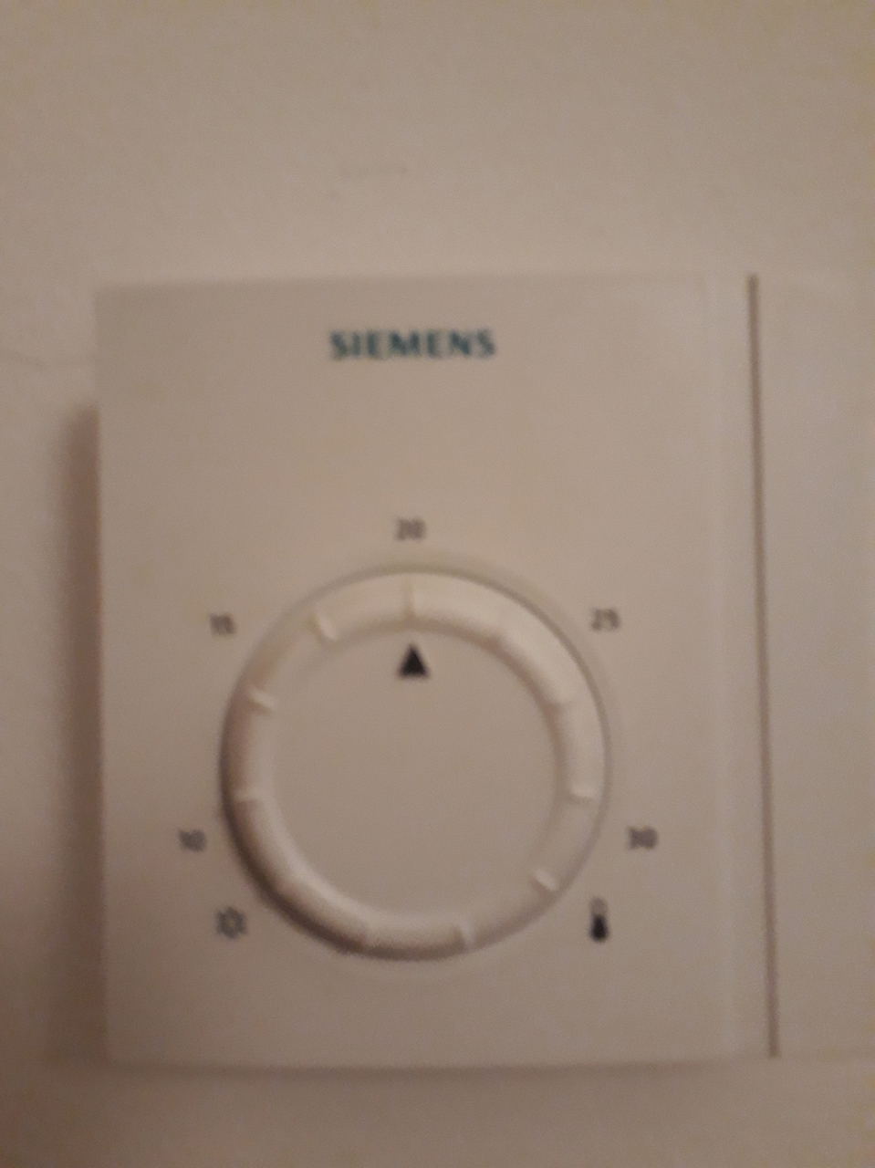

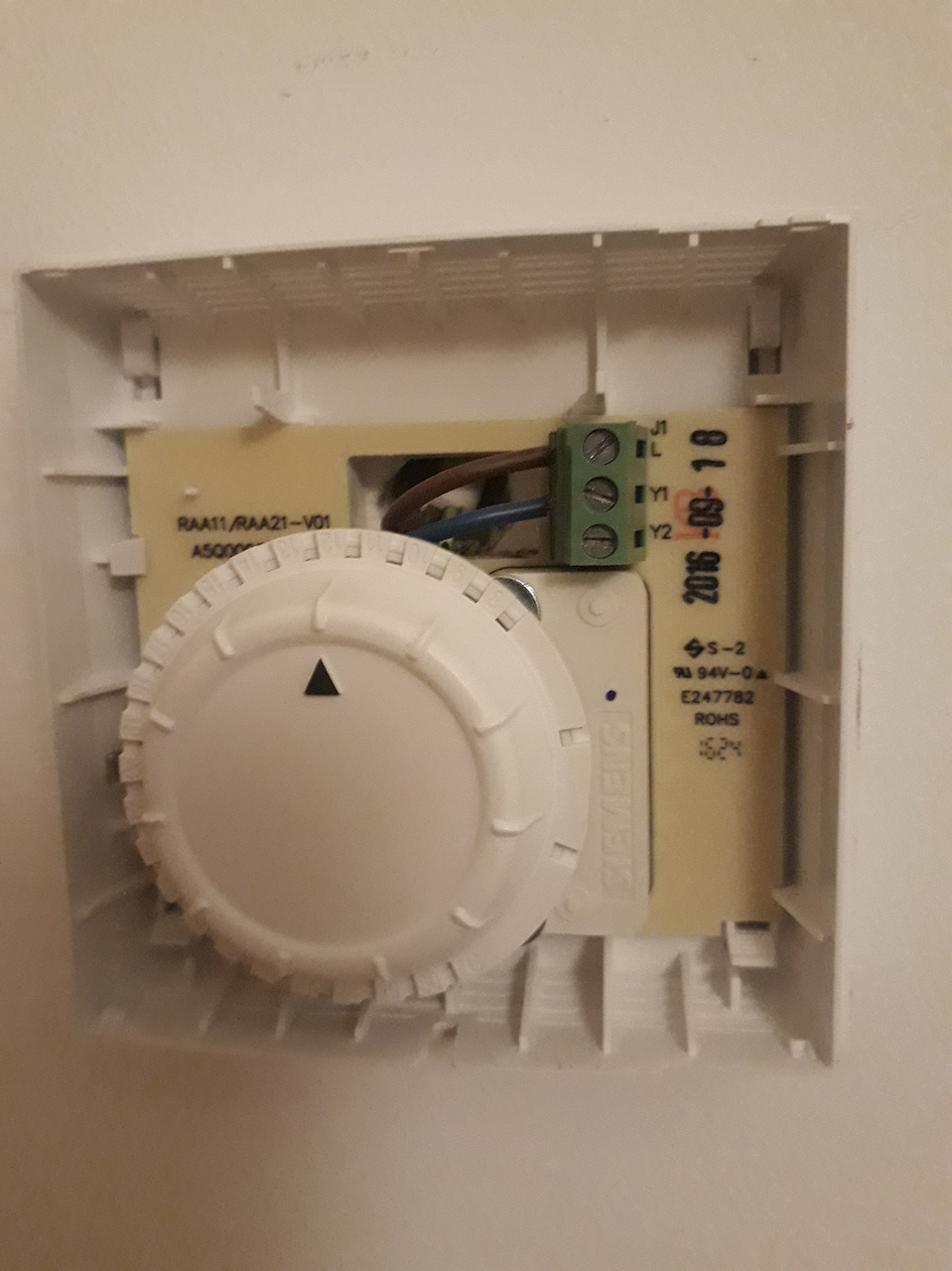

(#) botykay hozzászólása Okt 30, 2018 /
Tisztelt Mindenki!
Egy Ariston kondenzációs gázkazánom van egy Siemens RAA21 termosztáttal. A termosztátot szeretném lecserélni egy Computherm Q7RF típusra. Odaig eljutottam, hogy a Q7 külön árammal működik. A kazánból kijön egy vezeték, ami rá van kötve a Siemensre, ez is feszültség alatt van. Abban szeretnék segítséget kérni, hogy mit kell kötnöm a Q7 1-es és 2-es részére. Előre is köszönöm.
(#) moele válasza botykay hozzászólására (») Okt 30, 2018 / 1
Szép estét !
Siemens RAA21 termosztátba a kép szerint két vezeték van bekötve .
A Computherm Q7RF 1-2 ponjára kell bekötni, a két vezetéket,
mindegy , hogy melyik színt melyik számhoz (1-2)
A 230 V~ feszültséget is, és a kazánhoz menőt is, a rajz alapján.
(#) botykay válasza moele hozzászólására (») Okt 30, 2018 /
Nagyon köszönöm! Annyi kérdésem még lenne, hogy a két vezeték, ami a Siemensben van - ami a kazánból jön - feszültség alatt van, gondolom alacsonyabb feszültség alatt, mint 230. A Siemensben nincs elem, tehát a kazánról kapja. Ez nem jelent gondot, ha rákötöm a Q7RF-re?
Az a feszültség a kazán vezérlésétől jön vissza a termosztáthoz. Bekötés előtt feszültségmentesíteni kell a kazánt ! A Q7RF (1-2 ) re rá kell kötni ezt a két szálat és akkor a benne levő relé vezérli gond nélkül. A 230 V~ bekötésénél ügyelni kell arra, hogy a fázis
az "L " pólusra legyen kötve, ahogy a rajz szerint is van !
