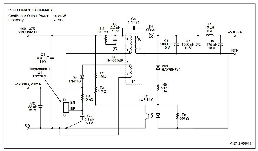

(#) Vacok hozzászólása Nov 3, 2018 /
A klímából csöpögő vizet a lakásban egy tartályban gyűjtöm össze, hogy ne kelljen állandóan figyelni a tartály vízszintjét egy vízszintjelzőt tervezek. Az elektronika és a tápegység azonos panelon lesz, a tápegység egy kapcsolóüzemű tápegység. A tartályba merülő elektródák fognak lesznek, melyeket a víz fog rövidre zárni és jelet adni az elektronikának.
A kérdés, hogy kell-e a tartályt vagy a rendszer bármely alkatrészét földelni?
Az érzékelő elektródán kívül a tartályba a tápegység pozitív kivezetése is bele fog merülni.
Vagy tervezzem át, hogy az elektronika a testre zárást érzékelje és a táp szekunderének a negatív pólusát egy az egyben földeljem le?
(#) Bakman válasza Vacok hozzászólására (») Nov 3, 2018 /
Ha a tápegység kettős szigetelésű (nagy a valószínűsége), akkor tilos földelni.
A hozzászólás módosítva: Nov 3, 2018
(#) Vacok válasza Bakman hozzászólására (») Nov 3, 2018 /
A tartályt se? A tápot is én építem, az alapvető szabályokra figyeltem, 7,5mm szigetelési távolság a panelon a primer és szekunder között, ahol ez nem biztosított (optcsatoló), ott a panelt átvágtam, "Y" kondenzátor a primer és a szekunder között.
A modern vezérlő elektronikás bojlerek elektronikája is táp szempontjából ugyanilyen kialakítású, a tartály ott le van földelve, igaz, hogy az elektronikából semmilyen elektróda nem merül a vízbe.
A bojler fűtőbetétje nem kettős szigetelésű. Milyen tápegységet készítettél?
A TNY267 ic adatlapjából építettem meg az 5V 2A tápegységet. A trafó bontott PC tápból származik, a készenléti tápegység trafója.
Elvileg kettős szigetelésű ha jól van megépítve.
(#) sámli válasza Bakman hozzászólására (») Nov 3, 2018 /
Nem a kettős szigetelés a lényeg, hanem a leválasztás. A tápegység kettős szigetelése csak a tápegységre mint termékre érvényes.
