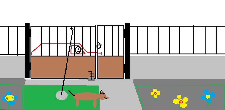

Végigolvastam a topicot, azonban az én problémámra nem találtam megoldást. Szeretném én is elektromossá tenni a kaput. Kétszárnyú a kapu, viszont egyben van a kiskapuval, tehát egyik szárnya kisebb, a másik nagyobb. Olyanra szeretném megcsinálni, hogy ha autóval állok be akkor elektromosan nyílna mind a két szárnya viszont, ha csak ki kell szaladnom valamiért akkor tudjam használni a kiskaput a hagyományos módon. Van néhány ötletem, de kíváncsi lennék, hogy kinek mi jut eszébe esetleg. Valami automatikával függetleníteni a motort a kaputól, ha kizárom a kiskaput? Milyen zárat alkalmazhatnék? Előre is köszönöm az ötletelést!

(#) Chainsaw válasza zsoltee0001 hozzászólására (») Márc 3, 2019 / 1
Valahogy így néz ki most, bár a kutyám jobb bőrben van Szerintem abszolút művészi lett.
(#) Remci válasza Chainsaw hozzászólására (») Márc 3, 2019 /
Ha úgyis mind a két szárnyra akarsz motort, akkor a kiskapura,mivel az nyílik előbb,rá kell tanítani a kiskapu funkciót. Így csak azt nyitod távirányítóval,ha ki akarsz szaladni. Ha motor van rajta, akkor minek kézzel nyitogatni. Bár a motorokon van áramszünet kioldó,azzal lehet a motort függetleníteni,de szerintem hülyeség.

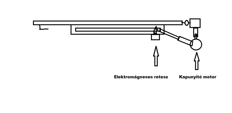

(#) Chainsaw válasza orcika70 hozzászólására (») Márc 6, 2019 /
Én valami ilyesmit találtam ki először ami a képen szerepel. Ha csak a kiskaput nyitom, akkor kioldana az a retesz és az egész nyitó szerkezet el tudna mozdulni a nútban vagy sínben vagy ami sikerül. Azt nem tudom még, hogy lehetne megoldani, hogy amikor a motorral becsukja a kaput és utána esetleg nyitnám a kicsit, akkor a motor valamennyire feszíti majd a reteszt, merthogy a kaput is nyomnia kell kicsit, hogy akkor ki tudja e oldani. Vagy esetleg valami másfajta reteszt kellene alkalmazni.

(#) zsoltee0001 válasza Chainsaw hozzászólására (») Márc 8, 2019 /
A valóságba ez azért nem fog működni, ill. bizonytalan, mert normál esetbe a szárnyaskapu nyitó ráfeszít csukáskor, hogy ne mozgassa a szél a szárnyakat.
Namost, ha te ezt kioldod (eleve nehéz) aztán, ha csuknád be azt veszed észre, hogy nem kattan vissza a helyére.
Ha úgy állítod be végálláskapcsolóval, hogy ne feszüljön, akkor is nagyon komoly, kottyanásmentes mechanikát igényel, amit nem biztos, hogy időjárásállóra meg lehet csinálni és akkor ott állhatsz a fagyba amikor mennél dolgozni mert nem záródik a kapu.
