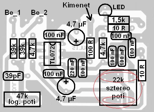

Ilyen amikor elméretezem a nyákot véletlenűl!!!!Amugy szerintetek jo a kapcsolás azon kivűl?csk a potik még hiányoznak rola!Nem raktam rá mivel ugyismaratok egy uj nyákot!!!
Lenne egy kérdésem enél a subfilternél a sztereo poti(lineáris) nekem 6 lábbal tendelkezik de viszont a nyákon 9 helye van milyen valo oda vagy mi a megoldása!

Semmi gond, a nyákon csak azért van 9 furat, hogy másmilyen poti is beforrasztható legyen a nyákba. Azt nem tudom hogy 12-13V-ról lehetne-e járatni az áramkört, mert nem ismerem a kapcsolást, nem tudom milyen elkók vannak benne... Üdv.: Attila
Ismerős volt a kapcsolás és utánanéztem. Nem járathatod 12-13V-ról, mert kettős táp igényű az áramkör. Tehát két akkumulátor-töltő kellene, vagy valami más táp.

2*12V kell neki.
Fogj meg két feszültség-forrást és kösd őket sorba: az egyik "negatívját" kösd a másik "pozitívjához". Ez amit összekötöttél, ez lesz a 0V vagy GND vagy föld, vagy aminek nevezzük. Ehhez képest a két feszültség-forrás másik szabadon maradó végei lesznek a negatív és pozitív pontok, az előbb említett 0V-hoz képest.
