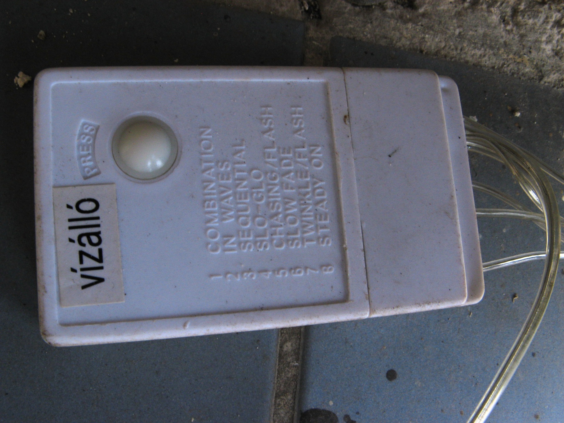

Ugye ezt nem azért gyártották, hogy Peti szétbontsa? ![]() Megoldottam, de elakadtam. ![]() Ez egy karácsonyi LED sor "tápja". A problémám annyi vele, hogy utálom mikor villog. 2 évig -bocsánat, 2 szezonig- nem volt gond vele. Felkapcsoltam rá a 220-at, "betanítottam" hogy csak világítson, majd ha csak 24 óra múlva használtam ismét, tudta a dolgát, megjegyezte. Na ilyen már nincs. Minden este tanítgatnom kell, biztos öregszik. Szóval azért kaptam szét, hogy hipp-hopp gyorsan átforrasztok itt meg ott és kész is vagyok, de nem, elakadtam. Elkezdtem nektek segítségképp rajzolni egy skiccet (kapcs. rajzot), de elvetettem. Rájöttem hogy nem megy nekem ez utóbbi megszerkesztése. Felejtek én is, mit és hogy jelölünk. Kérdésem annyi, egyáltalán megoldhatom hogy ne nyírjam ki? Vagy mi az ami a rendszerben a memóriáért felelős? Bocsánat a képek minőségéért, de a helyszínen fotóztam és szedtem szét (kint erkélyen a hideg környezetben). Az is csoda hogy a műanyag ennyire is túlélte. De a vízállóság egyelőre megoldva. ![]() Ja, ami a tuti! Hogy a harmadik képen nézve, a bal sarokban az első kettő a 220-as táp. Tudom, a többihez meg kellene hogy ki, hova megy. Na ezt már csak akkor szezon végén ha beszedtem. Kicsit kacifántos. A hozzászólás módosítva: Dec 14, 2018
Hali! Az agya az öcsipanelen a leöntött chip. Ránézésre az enyém is ilyen, az enyémnek nincs memóriája, minden bekapcsra mást játszik.
