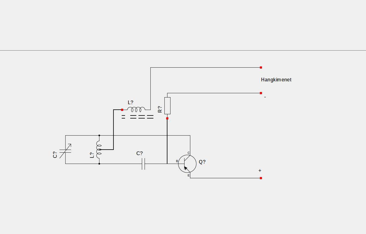

Nagyon érdekes,csak azt nem értem,hogy a kondit hova forrasztom ,véletlenül a kétlábú szűrő műanyag tokjára ?
Szia,
Így gondolod, ahogy a bekeretezett részen van az X1 bekötése?
Igen pontosan!
De nem tudom jó e, mert lehet külön van három lábú kerámia rezonátor, és 3 lábú kerámia filter.
A kétlábú két lábára két kondit, (a kondiknak marad 1-1 szabad lába,)
ezeket összeforrasztani, majd ehhez drótot forrasztani, és az a harmadik láb. Az első két láb a kétlábú két lába. Ha van gyári háromlábúd, annak nagy valószínűséggel a középső lába a harmadik. De meg kell nézni az adatlapját. A hozzászólás módosítva: Nov 15, 2018
Ha a kétlábú kerámia olyan mint a kvarc akkor lehet esetleg
sáváteresztő létra szűrőt építeni belőle. https://i.stack.imgur.com/uIOR7.gif
Csak 3 lábós rajzokat találtama 2 labó a zmind a bementneél vana vevőkben esetleg valami olyan trükkel megoldani hogya kimeneten legyen sorba vagy parhzuamosan kotve a tranzisztor kollektorján.
Ez lesz a kerámia szűrő helyett,ezt kézzel is meg lehet csinálni.

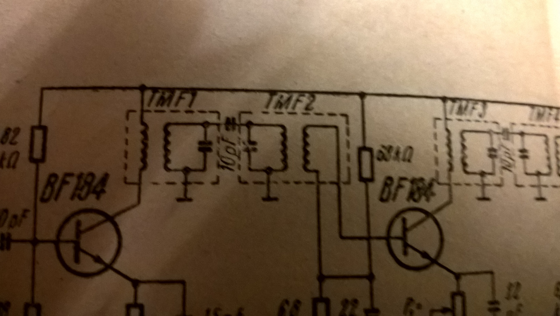

Megtaláltad a két rezonátorból álló sávszűrő rajzát. A földre menő kapacitással lehet a csatolási tényezőt befolyásolni, ezzel némileg a sávszélességet. Ilyenkor jönne jól egy wobbulátor, vagy hálózat analizátor.
És ezek hogy készülnek? Ferritgyűrűre, ferritre, esetleg légmaggal?
Mivel hangolni is kell őket, azt ferrit hangoló maggal teszik. Egyébként pont ugyanúgy, mint egy közönséges KF tekercset, csak a a képen a rezgőkörhöz csatolás nem leágazással, hanem külön tekerccsel történik. Mivel két önálló KF tekercs van, felsőkapacitív csatolással vannak összekötve.
Régi csöves rádiókban találhatsz hasonló megoldásokat.
Megy oda ferritrmag,hangolható,vagy még jobb,fazékmag,de azt nehezebb megtekerni,az egyszerű ferritmagot árnyékolni kell.
A hozzászólás módosítva: Nov 18, 2018
Az egyszerű ferritmag gyakori pl kidobott rádiókban?
Nézz meg egy csöves rádió felépítését. Sorban: ECH81 hengeres, vagy szögletes alumínium doboz EBF89 Alumínium doboz. Az alu dobozokban a KF trafók vannak, a hengeresben egy műanyag csévetest, alul felül egy egy tekercs, benne két hangolómag. (a hasábformájúakban két csévetest, de a felépítés hasonló)
Tranzisztoros rádiókban a négyszögletes KF tekercsekben csak egy hangolt kör fér el, a csévetest körüli harang alakú ferritgyűrűvel lehet hangolni.

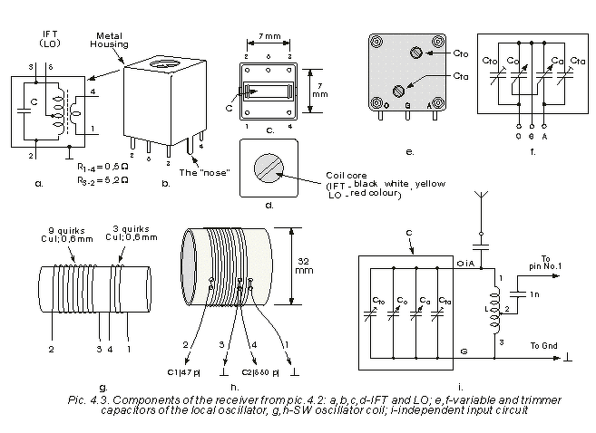

Azok 4 vagy 5 lábú tekercsek, a hangolókörök, gondlom a színeknek megvan a jelentése. Felhasználható mert anó én is ilyen tekercsekkel építtetem meg az az első szuperhet rádiómat.
Ha egyszerű ferritmagok és kétlábasok,akkor is a szálakak be lehet forrasztani egyenesen a nyákba,ne felejtsd el a tekercseket ányékolni,ha fazékmagok,ott van minden csak nehezebb tekercselni.
Általában a tranzisztoros roncsokban ismeretlen tekercsek vannak,pl én kaptam videó roncsokban is ilyen felhasználható fazékmagokat de a drótnéküli telefon roncs is tele van ilyenekkel,úgy hogy szépen neki kell állni és újratekercselni akármilyen nehéz,pl AM-hez 0,07-es huzalt használtam.

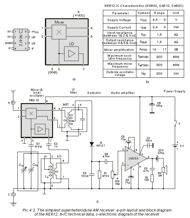

Piros a lokalis oszcilator a többi ahol a középfrekveciás szín, fekete , fehér , sárga . Bővebben: Link Ezena lapon aamit nézek van kék és zöld is gondolom mert volt rövidhullám is rajta.
Nagyon szép ötlet,csak a gond a NE vagy SA 612 amit nem lehet kapni,sokkal egyszerűb a tranzisztoros keverő oszcilátor 1 vagy 2 tranzisztorból amit még a kukákban is össze lehet szedni.Aztán a rádiónak nincs KF erősitője,ezt is még egy tranzisztorral meg lehet oldani.Nincs modulátor,antenna tekercs,ez nagyon sokat ront a szelektivitáson.

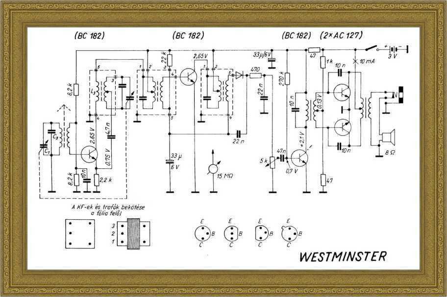

a tajzot csak példaként raktam hogy lehessen látni hogyan működik melyik szín hol van. Ime egy az első trnazisztoros szuperhetekbol. De itvan még pár. Hátha valakinek segít. Sajnos nicns mega könyven ami alapul szolgált, mintha másképp nézett volna ki a keverőm.
Nekem meg van minden adat a 2 és 3 tranzisztoros szuperekről (RF),épitettem eleget belőlük germánium meg szilicium tranzisztorokkal,ha valakit érdekel meg vannak a tekercs adatok is,nem kell hozzájuk feltétlenül gyári tekercs.

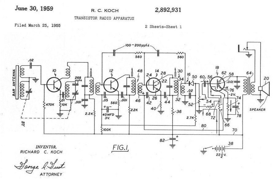

Valaki hallot a Flewelling féle kapcsolásról? Egy 1969-es könyvben találtam nagyvonalakban így néz ki... Sajnos adat nicns , azt írja megfeleleő kivezetéssel létrejön az oszciláció és torzítás nélkül tud múködni ha jól be van állítva. Mindent elmagyaráz csak adatokat nem ad.
A neten rákerestem, ott mint egy csöves szupregről írtak a 1920 évekből.
Nagyon kevés dolog van róla, vagy nem vált be, vagy csak nem lett ismert. Most nézem 1968-as Zágrábban nyomatot Heinz Ruchter álta írt könyvben van. Sajnos ez az 1 rész van meg az 5. rész de benne emlegeti a 3 és 4 részt is ahol külön foglalkoznaka szuperegekkel és visszacsatolt rádiókkal. Gondolom az egész kötetben sok cucc van. Van itt szuperkészulek, 9 csöves kristállyal ellátot amatőr vevő, magnó de általában nincs adat hanem formulák(képletek).
