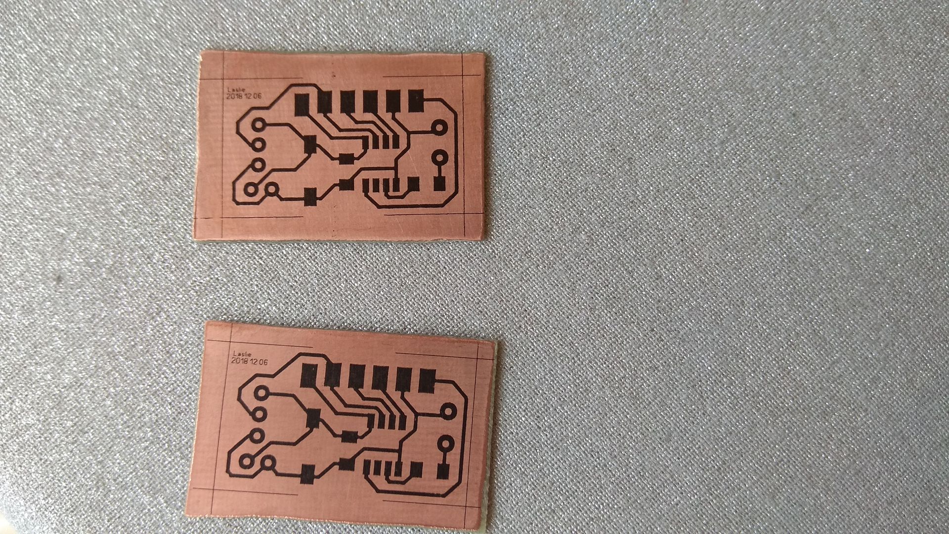

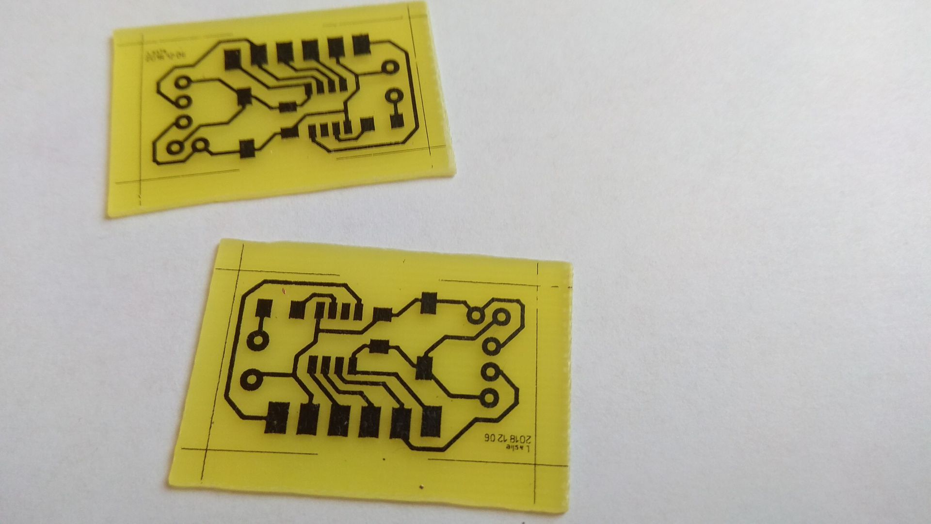

(#) Laslie hozzászólása Dec 17, 2018 /
Csatlakozom a transzfer papírt használók táborához.
Nem is tudom, hogy tudtam eddig enélkül létezni!
Sokkal könnyebb vele a munka, mint a műnyomó papírral. Az eredmény pedig... összehasonlíthatatlan.
(A track-ek 0.5mm vastagok.)
(#) kaqkk válasza Laslie hozzászólására (») Dec 23, 2018 /
Egy linket tudnál adni a transzferpapír rendeléshez ? Tavaly rendeltem kaptam is valami sárga papírt de akár mit csináltam nem jött le laminálás után , olyan mintha sima nyomtatólapot használtam volna . 5 próba után az egészet kidobtam ....
