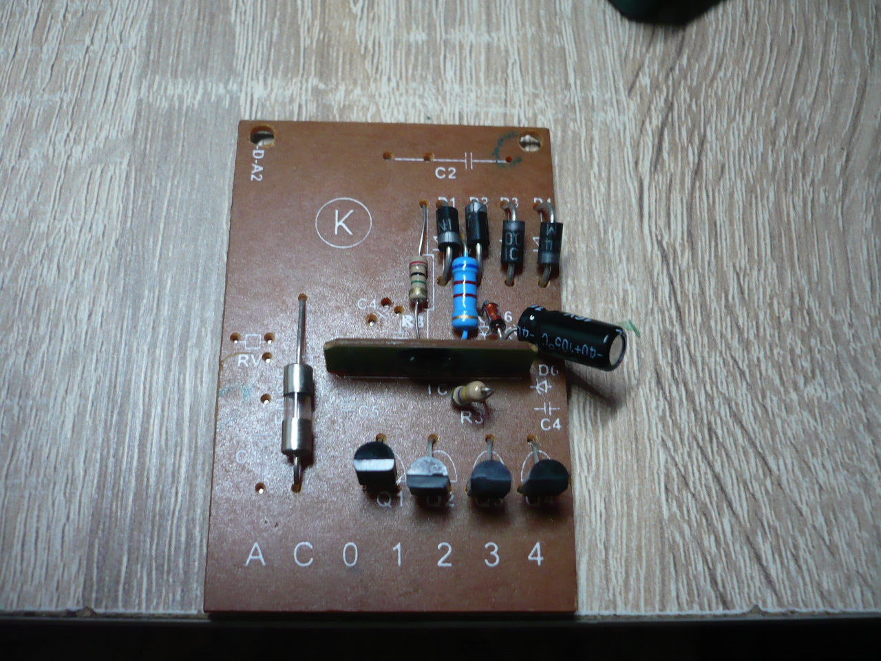

Megnézném, hogy a hazai cég ugyan mit tesz hozzá ehhez a nevén kívül. A diódák között valószínűleg egy biztosíték volt de ebben a formában képtelenség azonosítani, elpárolgott. Nem is értem, ennyire gagyit (szerintem veszélyes is) hogyan lehet egyáltalán forgalomba hozni.
Épp van nálam egy ilyen, kiderítendő, hogy miért tized fénnyel "világít". A biztosítója benne van, jó. Diódák kimérve: jók. 1 LED nem világított (mindegyik előtt egy R); rövidre zárva, ugyanaz a helyzet. Valamikor folyt. köv.
Éppen azon morfondírozok, hogy csak egy papír aláírásával adom vissza a gazdájának, miszerint minden felelősséget vállal ezért a vacakért. Cserébe ingyen viheti, nem is ismerjük egymást.
Mindegyik életveszélyes, egyikben sincs leválasztás. Bárhol kiszakad az ráz.
Ám valóban elég gagyi, viszont ezen legalább jó a vezeték, már amennyire a képről meg tudom ítélni. Ami nekem volt most a kezemben az olyan vékony, hogy pár csavarás és leszakad. Egyébként ezek a műanyag házak elég egyformák. Még az is lehet, hogy az a hazai termék is kínai csak ráteszi a cimkéjét. A hozzászólás módosítva: Dec 29, 2017

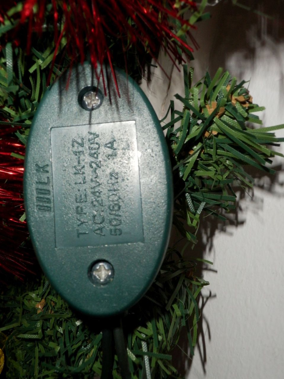

Van nekem a képenlátható kinai karácsonyfa izzó vezérlőm az lenne a kérdésem hogy mit kel át kötnöm ahoz hogy müködjön dc 12voltrol jelenleg 24 voltrol megyen. |
