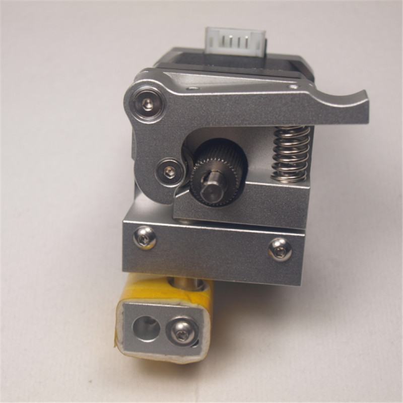

Akkor valami nem jól van összerakva a nyomtatódon. Egyébként benne marad, mivel a legközelebbi nyomtatáskor úgyis felmelegszik megint.
Fotózd le az extrudert és a hot end-et az extruder ventilátora nélkül akkor talán tudunk segíteni. Azt sem ártana tudni mivel nyomtatsz (PLA, ABS...) és milyen hőfokon.
Egy ilyen alsó kategóriásom van: Bővebben: Link Megoldódni látszik, átkapcsoltam ABS-re az előfűtést, kb 200fok környékén lelőttem és indítottam a rendes (185fokos) nyomtatást PLA-val Köszi Kameleonnak is.
Milyen ABS-t használsz amit 200 fokon lehet nyomtatni?
Illetve milyen PLA-t amit 185 fokon? PLA 200-220 fok, ABS 230-240 de lehet több is. PLA 185 fokon nyomtatás közben is eldugulhat.
Az előfűtés PLA-ra nálam Hotend: 225°C, Hotbed: 60°C, ha az Extruder alumínium lapra(tömbre) van szerelve akkor a hűtőborda alatt kend be hővezető pasztával, én a Hotend alumínium tömbre csatlakozó végét is pasztáztam, így megszűnt ez a hiba. PLA-t 210°C-on nyomtatok,
Mk10 extruderrel.
Ebayos noname PLA , nincs infó a hőfokáról. A 185 fokon is jól nyomtatható, de kipróbálom 210 körülin. Poli: persze bepasztáztam, szárazon volt összerekva. Rendeltem ilyen karos adagolót, még nem jött meg. Köszi

Idézet: Előfordulhat, hogy a filament nem jó, esetleg túl sok benne valamelyik adalék.„Nekem beragad a tefloncsőbe, a következő nyomtatásnál a tefloncsőben lévő rész nem akar megolvadni, szét kell szedni, kipucolni. Ma a nyomtatás végén melegen ki sem tudtam húzni, a végét a fogaskereken nem tudtam áthúzni, megint szét kell szedni.” Idézet: Persze kijön az anyag, csak nem mindegy milyen viszkozitással, ha túl meleg hallani fogod. (nekem, ha -5°C -on belül marad a beállítotthoz képest, akkor jól működik, ha nem akkor csak kínlódás van vele) Amúgy 60-75 fok körül lehet az olvadáspontjuk, jó minőségű anyaggal is 195 fok az ajánlás. Van olyan PLA-m ami, ha 230-235°C alatt ment a gép, darált, dugult nem volt jó.„Ebayos noname PLA , nincs infó a hőfokáról. A 185 fokon is jól nyomtatható,”
Csak annyival egészítenélek ki, hogy sokszor maga a tefloncső is hibás. Nekem a passzos darab volt (talán 1,8-as?), amióta 2mm-esre cseréltem - mindegy milyen a filament minősége, soha nem szorul meg. Előtte mindig kínlódtam. Ha pedig jól van csatlakoztatva a hotend hűtőfelületén át, akkor nincs rés és nem melegszik maga a tefloncső sem. Van ismerős, akinek túl meleg a vége és a tefloncső is elolvad folyton. Én átalakítottam a fejet, hosszabb a menetes rész, amiben van eleve teflon betét, így mire csatlakozik a bowdenes részhez - le is hűl.

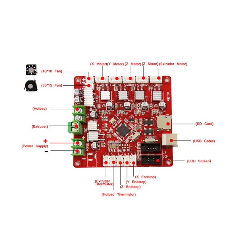

Ehhez a vezérlőhöz van valakinek normális firmware-ja? Ha valami paramétert beállítok az lcd-n azt egy kikapcs/bekapcs-ra elfelejti. A menüben semmi mentési lehetőséget nem látok. Ráadásul pl a step/mm-et századosával egyesével gombot nyomva lehet állítani, ez elég macerás... Bővebben: Link Köszi A hozzászólás módosítva: Dec 8, 2018
Ez engem is érdekelne, CTC nyomtatóm ugyanez.
Enyém is ctc...
Most ennyit gugliztam: a curaban a gép beállítás start kódba be lehet írni a step/mm-t Bővebben: Link átmeneti megoldásnak jó ![]() Amúgy úgy tűnik le kell tölteni a marlint, és újrafordítani... Csak gondolam, hátha van valakinek egy hex fájl amit usbasp-al rátolok, és kész ![]() A gyári fw-t sikerült kiolvasni, nincs kódolva, az eeprom mező tök üres. A repetier-host sw ezeket írja ki a log-ban: FIRMWARE_NAME:Marlin V1; Sprinter/grbl mashup for gen6 FIRMWARE_URL:https://github.com/ErikZalm/Marlin/ PROTOCOL_VERSION:1.0 MACHINE_TYPE:I3 Pro B UUID:00000000-0000-0000-0000-000000000000 Marlin1.0.0 Last Updated: May 10 2018 16:04:12 | Author: (John, default config)
Sikerült lefordítani a marlint, elég macerás, a végálláskapcsolók fordítva, az x irány fordítva, meg a paraméterek mások, pedig a config file elvileg ehhez van...
Az arduinóval elsőre nem is lehetett letölteni a fw-t, usbasp-al ment, utána már tudja az arduino is, valószinűleg nem volt benne gyárilag a bootloader Az sdkártyát bekapcskor nem látja, kell nyomni egy init sd-t. Viszont van eeprom mentés, ki/bekapcsra megtartja a paramétereket. Még nem nyomtattam vele...

A fentebbi piros nyákhoz? Felteszed valahová a 2-es hex fájljait? Melyik face csoport? a 3D Nyomtatás / 3D Printing vagy 3D nyomtatás,tippek,trükkök,munka vagy más? Köszi
A 3D Nyomtatás / 3D Printing ott is megadják. Az mindegy melyik nyákhoz van mert a nyelv az egy fájl. Az összeshez az van.
Nem mindegy melyik nyák... A prociba besütendő tartalomban benne van a nyelv is, meg a hw kezelés is, szervesen összeépülve. A nyelven meg minek módosítani, fenn van a marlin oldalán, a kutya elásva nyilván az adott nyák/perifériák kezelésében/beállításában van, ami a marlin oldalán az anet mappában van, az a piros nyákhoz nem mindenben jó... Ha külön fájlt csinált valaki akkor meg össze kell fordítani és ott vagyunk ahol fennt írtam ![]() Köszi, megnézem a face-n

Megtettem, usbasp-al feltoltam rá, utána szépen megy arduino alól a feltöltés. És akkor visszakanyarodunk oda hogy le is kell fordítani, ahhoz kell egy normális hw leíró konfig fájl (ami a marlinban van anet a8 nem jó). Innen indultunk ![]() Szóval nem mindenki spiller sem az arduinóban, sem a konfig fájl kismillió paraméterének beállítgatásában. Nem kevés guglizás van már benne. Ha valaki túl van rajta, sokkal egyszerűbb az adott hw-re letöltendő hex fájl közkincsé tenni, amit két mozdulattal rá lehet tolni, mindenféle arduinó/marlin/config stb macerálástól megkimélve. Köszi

Pont ezt csináltam. Mint mondtam ott kezdődik hogy az én nyomtatómhoz nem jó az anet a8 konfig fájlja, ezért végig kell nyálazni a két konfig fájlt ami össz 3600 sor, a gyárinak a menüjéből kiírni a paramétereket, kitalálni a konfigba milyen néven fut, beírni, tesztelni, meg vannak olyan paraméterek amik a lcd menüből nem látszanak, a marlinban lévő meg nem jó...
Szóval tök egyszerű, feldobsz egy arduinót, feldobsz egy anet board-ot alá, gyártasz egy bootloadert, kiveszed a fiókból az atmega spi programozót, bootlodert rátolod a kártyára, letöltöd a marlint, rányomsz az inora, rátöltöd a kártyára, ha szerencséd van, elindul és bámulsz hogy az x motor ellenkező irányba megy, a végállások fordítva működnek, stb. nyálazod a 3600 sor konfigot, kijavítod, majd látod hogy home-ra túl gyorsan megy a motor, koppan akkorát végálláskapcsolón... és kezded előről, ja és közben nem szabad elfelejteni guglizni, és száz helyről összeszedni az infót, eddig kb 2 nap, és nem 8órával számolva, és még lehet benne rossz paraméter. Ettől ugye nem egyszerűbb ha valakinek van egy ilyen gépen jól működő verziója, odaadja a hex-et, rátöltöm a kártyára ez tényleg 3 perc, és lehet a nyomtatásra koncentrálni.

![]() Szerinted más, hogy csinálta? Ha találsz is valakit akinek pont ilyen gépe van akkor se fogsz Hexet kapni, max egy configuration.h meg egy configuration_adv.h-t. Idézet: „rányomsz az inora, rátöltöd a kártyára, ha szerencséd van, elindul és bámulsz hogy az x motor ellenkező irányba megy, a végállások fordítva működnek, stb. nyálazod a 3600 sor konfigot, kijavítod, majd látod hogy home-ra túl gyorsan megy a motor, koppan akkorát végálláskapcsolón... és kezded előről, ja és közben nem szabad elfelejteni guglizni, és száz helyről összeszedni az infót, eddig kb 2 nap, és nem 8órával számolva, és még lehet benne rossz paraméter.” Szerintem ezt mindenki végigcsinálta. Kész fájlt amit csak fogsz és rátöltesz nem, vagy nagyon nehezen fogsz találni, és még az sem biztos, hogy neked megfelelő lesz. Szerintem ott amit küldtem minden szépen le van írva ha konfigolni akarsz. Egyesével végigmész a beállításokon, egy nap alatt bőven meg lehet csinálni. A hozzászólás módosítva: Dec 10, 2018

![]() Mivel senki nem jelentkezett, nekiálltam, megcsináltam, a javán túl vagyok ![]() Biztos lesz még kérdésem ![]() Köszi mindenkinek a rámszánt idejét ![]()

Itt az oldal közepén van fotó a piros panelomról. mega1284 van rajta, a magyar nyelv a szakmai dolgokban nem szokott "érdekelni", nem mindig értem ![]() Még a mega1284 reset lábán gondolkodom hogy kapcsolóval leválasztom a panelen az usbsoros ch340 dtr lábáról, mert usb ki/bedugáskor, és cura/repetier indításkor lereseteli az atmegát erre úgyis csak arduinó letöltéskor van szükség. A marlin 2 mivel jobb mint az 1-es verzió? Köszi

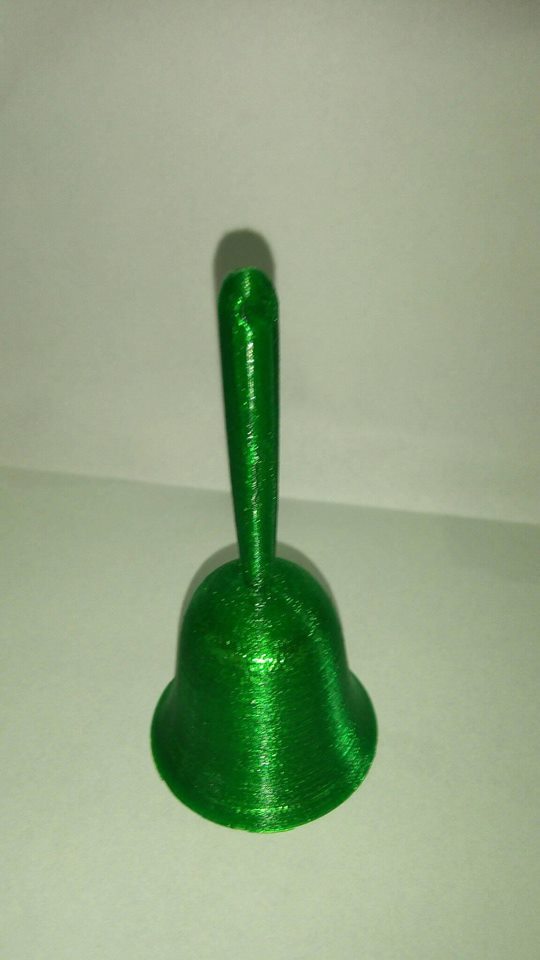

Első nyomtatásom PET-G -vel, 230°/60°, 04/02, 67perc alatt.
Kör alakú tárgyakat varázslatosan lehet nyomtatni petg-ből.
Tetszik, feltennéd a linkjét honnan töltötted le?
