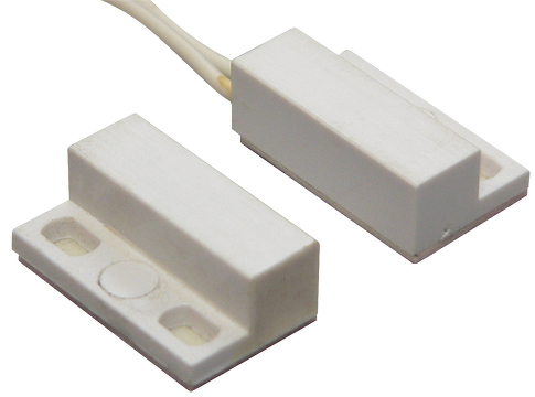

Én megszorultam a múltkor, hétvége, nem volt nyitva semmi és volt itthon pár száz forintos értékű, felületre szerelhető, vagyonvédelmi reed relé (nyitásérzékelő). A 3D nyomtatóra felszereltem és kellemesen csalódtam a pontosságában. Persze gáztöltésű csőben van, kicsit kell mozdulnia és még némelyik aranyozott kontaktus is. Azóta nem kellett aggódnom a Z tengely zéró végállása miatt. Ennek már több hónapja. Egyetlen dolog miatt volt csak elmászás. A Z tengely két motoros, és az egyik néha tévesztett. Mivel alkoholos filccel megjelöltem mindkét kuplungot kibukott a dolog. Ha kézzel viszatekertem a jelzésig, minden klappolt. Azaz a reed teszi a dolgát becsülettel.

Ha Kameleonnak bevált a nyitásérzékelő akkor ez attól csak pontosabb nem?
