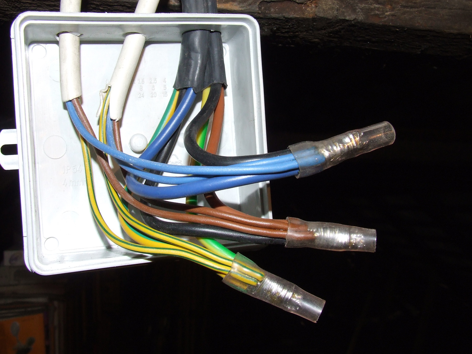

(#) Ge Lee válasza Alkotó hozzászólására (») Jan 7, 2019 /
Ezt én nagyon jól tudom, csak vannak néhányan akik képtelenek megérteni. Azt a kötést amit a képen elkövettél, sokszorosan jobbnak tartom mint pl. a linkelt képen lévőt. Elég csak megnézni mekkora felületen van csak érintkezés, körülötte oxidálódik a réz, sok év elteltével konkrétan feketére. A fémlap rugóereje is csökken, még akkor is ha ezt a gyártó előrelátóan beletervezte, és úgy számolt, hogy 20 év múlva úgyis kicserélik. Mert mi van ha nem fogják csak 40 év múlva? Mint ahogy a mai napig sok helyen a falban van az 50 éve sodort alu kötés.

Itthon készítettem néhány olyan kötést, hogy egy megfelelő átmérőjű érvéghüvelybe beletoltam az összekötni kívánt sodrott vezetékeket. Ezt préselő fogóval megnyomtam, és ezután átforrasztottam az egészet. Ez szerintetek megbízható-e vagy nem? (nekem megbízhatónak tűnik) Ez szabványos-e vagy nem?

(#) Ge Lee válasza Alkotó hozzászólására (») Jan 7, 2019 / 1
Mutatom hogy érdemesebb összehozni a három szálat (vagy akármennyit). Nem csak gyorsabb, de biztosabb is a kötés mintha csak egymás mellé teszed és rácsavarsz valamit. Ha elég a kéz ereje, ráfogsz a műanyagok végére, a másik kezedben kombifogó, összesodrod feszesre a szálakat, majd mehet a forrasztás. Ha vastagabb, vagy több, nem elég a kézi erő, akkor bal kézbe is fogó, csak teszel valamit a pofák közé hogy ne sértsd meg a szigetelést. Aztán hogy mit húzol rá, zsugort melegítesz-e stb. az már részletkérdés.
