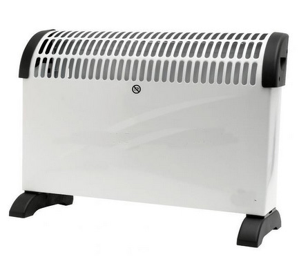

(#) Bakman válasza Busz hozzászólására (») Dec 27, 2018 / 1
Vegyél inkább olyan hősugárzót, mint amilyen a mellékletben is látható. Nem kell bele semmi extra! Két fűtőszál, két kapcsoló, egy termosztát. Próbáltam több eletromos fűtést, szerintem ez a legjobb. 6 - 8 eFt.
A hozzászólás módosítva: Dec 27, 2018
(#) szs válasza Bakman hozzászólására (») Dec 27, 2018 /
Ez tényleg jó fűtőtest –de nem hősugárzó.
Konvekciós fűtőkészülék, ugyanúgy, mint az olajradiátor, csak kihagyva a fölösleges köröket (olaj felfűtése). Nekem is van ilyen, ez megy itt a szobában, míg a kazán be nem melegíti begyújtás után a radiátorokban a vízt (naponta 1 órányit).
De ő megjavítani szeretné az olajradiátort, nem kidobni, ha már az van…
Persze, ha az javíthatatlanná vál, két ilyent lehet venni egy olajos árából, akkor jobban jár.
