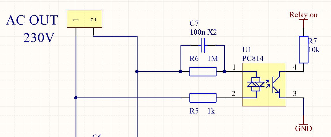

(#) lóri válasza hotib hozzászólására (») Nov 15, 2018 / 1
Proli007 csinált egy ilyen figyelő áram kört. Az nem jó? Elvileg nem kattog és nem durran el.
(#) hotib válasza lóri hozzászólására (») Nov 15, 2018 /
Köszi, tökéletes lesz.
Prolié az érdem, én csak tudtam, hogy már csinál ilyet.
(#) proli007 válasza lóri hozzászólására (») Nov 15, 2018 /
Hello! De "kattog", hiszen minden nullátmenetnél nincs az optónak áram. De ezt a C-E közé kötött kondival, vagy a szoftverből kiküszöbölhető.
(#) lóri válasza proli007 hozzászólására (») Nov 15, 2018 /
Szia Proli-bácsi! Én nem értek hozzá, de mivel alkalmazni fogom ezt az áramkarikát, figyelembe veszem. Köszi:L.
(#) Pgeorge80 hozzászólása Dec 24, 2018 /
Sziasztok! Nodemcuval optocsatolós relével vezérlek egy 230v konektort, amibe be van dugva a ledes karácsonyfa izzó! Csak a fázist szakítja, és lekapcsolt állapotban halványan világít a led! Hogyan lehet ezt kiküszöbölni? Nem, nem tudom a nullát is megszakítani, mert nincs több relékimenet! Esetleg egy ellenállás, vagy egy kondi a fázis, meg a nulla közé?
A hozzászólás módosítva: Dec 24, 2018
(#) nedudgi válasza Pgeorge80 hozzászólására (») Dec 24, 2018 /
A fázist/nullát felcserélted?
Hosszú vezeték esetén előfordulhat kapacitív átvezetés, ami LED esetén minimális, derengő fényt okoz.
Köszi a válasz! Igen, próbáltam felcserélni! Ugyanaz a helyzet! De nem hosszú a kábele!
