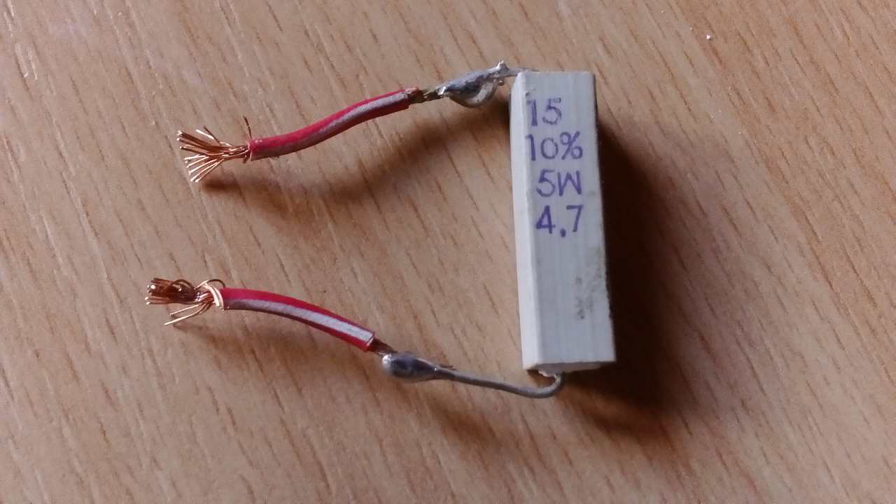

Készítettem az autó műszerfalába egy kék ledes világítást. 30 db 3528-as smd led van párhuzamosan kötve. A hely szűke miatt így könnyebb volt megcsinálni. 15 ohmos 5 wattos ellenállást adott hozzá a kalkulátor. Most 9 voltról üzemel, csak így is erősen világít, de a feszültség szabályzón a voltot már nem akarom lejjebb venni, mert más helyen a kék led szalagnak meg most pont így jó a fényereje. Viszont ha azt a 15 ohmos ellenállást kicserélem egy 56 ohmosra (per pillanat csak ilyen van itthon) akkor csökken a ledeknek a fényereje 9 volton, viszont nagyon forró az ellenállás. Vagy az normális hogy égeti az ember kezét, annyira meleg?
Milyen ellenállást vegyek a 30 db kék smd ledhez, hogy 9 volton halványabban világítson, és ne erősen teljes fényerővel??? Mert éjszaka így zavaró, de ha halványan világít, akkor jó lenne.

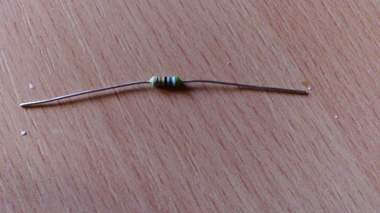

(#) abcdabcd válasza mocorgo hozzászólására (») Máj 17, 2018 /
Ha azt akarod, hogy hidegebb legyen az ellenállás, válassz nagyobb teljesítményűt.
A képen a 15Ohm-os(a kép alapján én inkább 4,7Ohm-osra tippelem, mérd meg, ha lényeges az értéke) ellenállásod 5W (rá van írva), a másik ellenállásod pedig olyan 0,5W körüli (0,25W-0,9W szokott lenni a hasonló kialakítású ellenállások teljesítménye típustól függően), szóval emiatt forróbb.
A legegyszerűbb, ha veszel az 56Ohm-ból is egy 5W-osat, ha azzal eddig a nagyobb teljesítményen/fényerőn is jól működött. Vagy használhatod a kalkulátort, amit itt fentebb ajánlottak... Viszont az az által kiszámolt teljesítménytől nagyobb teljesítményű ellenállást válassz, minél nagyobbat veszel, annál hűvösebb lesz.
Ha túlléped azt a teljesítményt amit elbír (ami bizonyos ideig lehet nagyobb is mint a névleges, de erre főleg ne alapozz), akkor az alkatrész leég(lehet zárlat vagy szakadás is a végeredmény, de erre meg főleg ne alapozz), és ilyenkor ha más nem védi a ledeket azok is elszállnak... ha eléggé nagy a túlterhelés akár lánggal is éghet az ellenállás... (ha rövid ideig is). (Ennyi ledhez, főleg, hogy közös ellenállásról mennek, meg párhuzamosítva, egy biztosítékot nyugodtan betehetsz... sorba kell kötni az egésszel)

(#) mocorgo válasza abcdabcd hozzászólására (») Máj 17, 2018 /
Köszönöm a segítséget, majd veszek egy egy pár méretű ellenállásból 5 wattosakat, és kipróbálom hogy melyikkel tetszik jobban a fényereje!

(#) proli007 válasza mocorgo hozzászólására (») Máj 17, 2018 /
Csak a tisztánlátás végett..
- A Led-en az áramot kell beállítani, a nyitófeszültség "magától" esik majd rajta.
- A kék Led nyitófeszültsége ez szerint 2,5..3,7V között van, az átfolyó áramtól függően.
- Jelenleg ha ezt 3V-al számítjuk és a táp 9V, akkor az ellenállásra a kettő különbsége jut, ami 6V.
- A 15 Ohm esetén az ellenálláson átfolyó áram, 6V/15 Ohm=0,4A. Párhuzamos kapcsolásnál a feszültség közös, az áram eloszlik a 30 Led-re. Vagy is 400mA/30db=13,3mA egy-egy Led árama.
- Az ellenállásra jutó teljesítmény a feszültség és áram szorzata. 6V*0,4A=2,4W. Ez az 5W-os ellenállásodnak megfelelő, de kisebbnek aligha.
- Ha az áramot csökkented, csökken a fényerő is. Ha pld. 5mA-ra csökkentenéd, akkor az ellenálláson 30*5mA=150mA fog folyni.
- A szükséges ellenállás értéke ehhez, 6V/0,15A=40 Ohm. (Ehhez a legközelebbi a 39 Ohm.)
- Az ellenállásra jutó teljesítmény pedig 6V*0,15A=0,9W, így egy 2W terhelhetőségű a jó választás. Persze nagyobb lehet.
- Az 56 Ohm nem csoda ha forró volt, mert 6V/56 Ohm=0,107A, a teljesítmény pedig 6V*0,107A=0,64W ami egy ilyen kis ellenállásnak a határadata, így jó forró lesz tőle. Egy-egy Led-re jutó áram pedig a 107mA/30db=3,6mA volt.
Nos gondolom ez alapján már ki tudod számolni a szükséges értékeket.

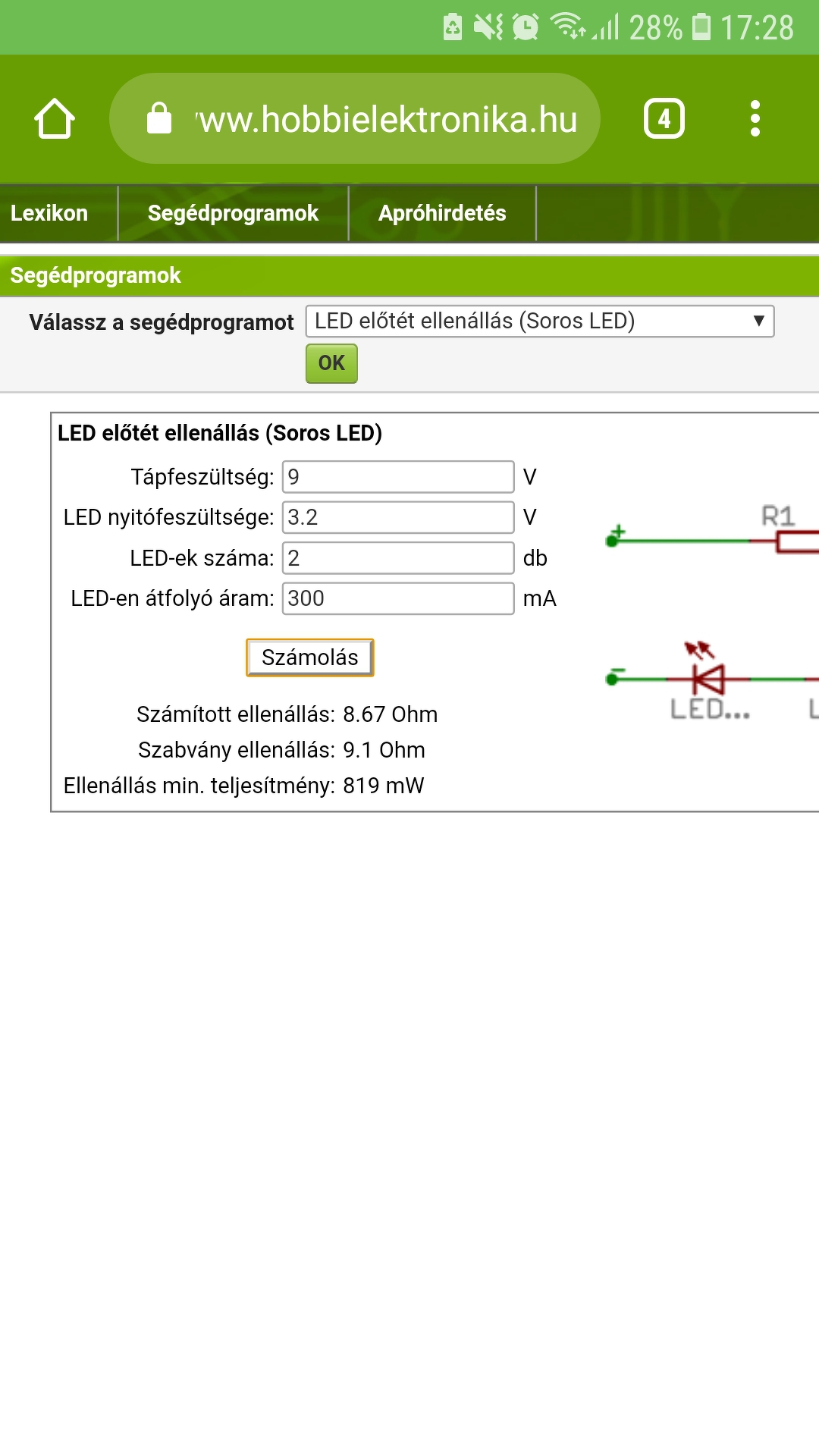

(#) jocy1881 hozzászólása Jan 29, 2019 /
Sziasztok. Lenne egy nagyon egyszeru es amator kerdesem. Van egy ledem ami az adatlapja szerint 3.2V-os 300mA-es. En 9V-rol szeretnem uzemeltetni. Mekkora ellenallast kellene ele raknom h ne egessem szet? Szamolgattam itt ilyen elotet ellenallas kalkulatorral, de nekem 22ohm jott ko, amit kicsit keveslek. Abszolut amator vagyok a temaban, barmilyen segitseget elfogadok. Koszonom.
(#) vargaf válasza jocy1881 hozzászólására (») Jan 29, 2019 /
Ez egy korrekten kiszámított érték. A 22 Ω ellenálláson 300 mA áram 6,6 V feszültséget ejt. Az Ohm törvény akkor is igaz, ha Te amatőrként megkérdőjelezed.
A hozzászólás módosítva: Jan 29, 2019
(#) bbalazs_ válasza jocy1881 hozzászólására (») Jan 29, 2019 /
Jó az, de legyen kb. 5W-os teljesítményű, hogy ne főzze szét magát.

Ertem. Nem kerdojelezem en meg, csak akkor valaki magyarazza mar el nekem ha kerhetnem hogy akkor hogyan tudom legkozelebb meghatarozni ha ilyen van hHOGY mekkora ellenallast kell vennem, anelkul hHOGY total hulyenek nezne barki is. Eleg sokat mojolgatok ilyen aprosagokkal (2-3db led sorba kotese 9-12v rol) de az se megoldas hHOGY mindig kerdezgessem az embereket. Mar-mar nekem ciki.....

(#) kaqkk válasza jocy1881 hozzászólására (») Jan 29, 2019 /
Itt a címsorban találsz a segédprogramok címszó alatt led előtét számító programot . ő pontosan kiszámolja helyetted sőt még a boltban kapható közelítő értéket is megadja .

Csak azért értetlenkedek mert nekem a boltba 0.75kohm-os ellenállást adtak úgy hogy el mondtam kb ugyan azt amit most itt a kalkulátorba beírtam. De akkor nekem eleg lett volna egy 9.1ohm-os ellenállás??
Arról a kérdésben szó sem volt, hogy két sorosan kötött LED-re számoljunk előtét ellenállást! A "Válasz" gombot is használnod kellene.
Igen , a számító program nem szokott tévedni . De ugye nem 9v os elemről akarod meghajtani ?

Nem párhuzamosan akarom kötni, hanem sorosan. De igen 9V elemről szeretném üzemeltetni. Van valami baj vele??
Van a 9v os elem kb 2másodperc alatt meghal 300mA os terehelés mellett . De valamit én sem értek az első hozzászólásodban azt írtad hogy van egy leded , a számítóban már 2 ről van szó sorosan . Akkor most egy vagy kettő ?
