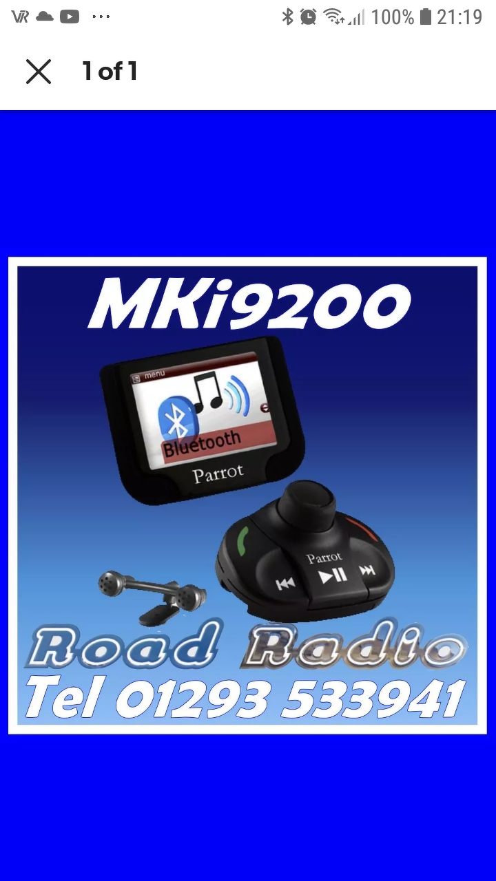

(#) bajuszrichard hozzászólása Jún 21, 2020 /
Egy autóba való "kütyü"-nek (aminek nemtudom a pontos feladatát csak azt ,hogy DL2032 -es 3V-os gombelemmel működik), szeretném a megtáplálását kiváltani úgy ,hogy az usb-s szivargyújtótöltőröl kapjon áramot. A kérdésem az ,hogy mekkora ellenállást kell sorba kötnöm a fogyasztóval ahhoz hogy az 5V tápfeszültségből csak 3 essen a fogyasztón?
Számolgattam ,kísérleteztem ,de nem találtam egyértelműen jó megoldást. Talán nem is működik maga az eszköz.(egy barátom kért meg e feladatra ,de eddig nem jártam sikerrel)
Viszont érdekelne ,hogy elméletben mekkora ellenállás kellene az ötlet megvalósításához.
(Bocsánat ,ha nem a megfelelő topikba írtam, ezt találtam a leg "közelebbinek")

(#) bajuszrichard válasza szs hozzászólására (») Jún 22, 2020 /
Ezt kifogom próbálni ,fontos az egyszerűség ,ugyanis a gyári burkolatán bellül akarom megoldani az egész műveletet és nem sok hely van benne kicsivel ,több mint egy gombelemnyi.
Tehát csak az usb kábel fog kilógni belőlle eméletben.
Időközben utánajártam mi is ez. A kép linkelve.
Nálam csak maga a nyomógombos fekete vezérlő van ahhoz kellene a 3V.
