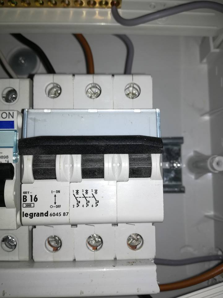

Egy problémával fordulnék hozzátok. Most vittem ki a műhelybe az áramot. 2,5ös földkábellal. Elhelyeztem egy háromfázisú kismegszakítót a ház elosztó dobozába ha véletlenül valami érné a földkábelt és elhelyeztem egy háromfázisú kismegszakítót a garázs dobozába közvetlenül a háromfázisú csatlakozó elött, hogy ne kelljen befutni ha esetleg valami gond lenne a garázsba. Lecsapja a házban található kismegszakítót a villanymotorom. Ez a villanymotor 5,5KW. problémamentesen működik a villanyóraszekrényben található háromfázisú csatlakozóból. Néztem a garázsban található csatlakozót, úgyanúgy van bekötve mint a villanyórai, jó helyen vannak a fázisok, jó helyen van a föld és a nulla. Megmozdul a motor, de lecsapja a házban található kismegszakítót, először rossz fele mozdult meg a villanymotor, megcseréltem kettő fázist, most jófele mozdul meg, de ugyanúgy lenyomja a házban található kismegszakítót. A földkábel kb. 20 méter. A házban a kismegszakító doboz FI relé fázis kivezetéseire kötöttem a fázisokat, a földet a kismegszakító doboz föld sínére nullát a nulla sínére. Miért oldhat le? Köszönöm. A hozzászólás módosítva: Jan 28, 2019
Idézet: „valami érné a földkábelt” Valahol megsérült a földkábel. A kép alapján lehet segítene a kismegszakítót "C" karakterisztikára cserélnia motorikus terhelés miatt. A hozzászólás módosítva: Jan 28, 2019
Ezt hogy érted, hogy valahol megsérült a földkábel?
Szinte kizárt dolog. KPE csőbe van. Illetve a műhelyben három fele van osztva, kettő konnektor kör, egy világítás ott működik minden rendben.
A másik doboznál a villanyóra szekrénynél 3 fázisú 16A C Trakon kismegszakító van.
Ott azért nem veri le.
Az lenne a csoda ha nem csapná le. Mérted már mekkora induló árama van egy motornak? Ráadásul egy ekkora motor már deltában megy, teljesen esélytelen elindítani a B16-os automatáról. Ha csillagba kötöd akkor elvileg el fog indulni, viszont gyengébb lesz, és nem is terhelheted túl mert leég.
Nekem a legnagyobb motorom ami most van az 4 vagy 4,5kW, de már az sem indítható a B16-ról, mert kb. minden második vagy harmadik indításra koppint.
Most már 3-an is leírtuk, remélem hiszel nekünk.
Köszönöm a válaszaitokat.
Ahogy írtátok a megszakítóval volt gond ha C.s van akkor nem csapja le, B.set C.s re cseréltem indul a motor.
