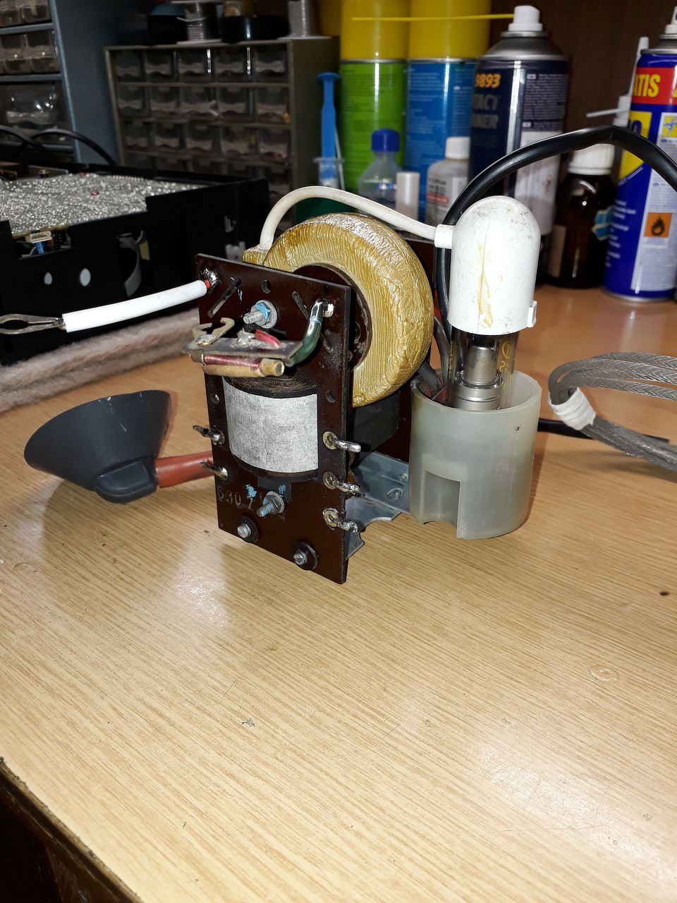

"Képkimenő" trafó, ami a képeltérítő csövet illesztette, s az a PCL85.-ös cső volt. Ez egy sima kis trafócska 230V/12,6V. Nem sorkimenő nagyfeszültségű tekercs. Amit keresnek az is közel van a PL500-as csőhöz.. méghozzá annyira hogy annak a kupakjáról lejövő vezetéket kell lekövetni, s megvan ami kell. Azaz majdnem, mert hogy szögletes vasra való malomkerék kell a Dunába, nem pedig kör alakú vason lévő.

Tegnap este kivettem a sorkimenőt. Nálam is hasonló a helyzet, a tekercs nem tűnik égettnek viszont egyenlőre az eredetit csak elrakom mert úgy néz ki lesz új, ráadásul csövekkel együtt, köszönet érte előre is! Szegény DY belegyógyult a kupakba, nem is mertem piszkálni egyenlőre. A tarfót megtisztítottam ha megjön az alkatrész elvileg üzemkész, jöhetnek a kondik, oxidos ellenállás és egy csomó kosz, meg még ki tudja mi. Ki szeretném venni a belét de a dobváltót egyenlőre nem sikerült kiszabadítanom, nem jöttem rá hogy a dobozról hogy tudom teljesen leszerelni a kapcsoló résznél.

Egész jól néz ki. Szinte biztos hogy az a malomkerék jó. Egyben van a gép is. Az aluházas epoxy kondik, meg a kátránypapír társai is vizsgálandóak, azok problémásak ennyi év után. Nem tudom hogy döntesz, megcsinálod (szigeteled) a régi malomkereket, vagy az újat teszed be, de első indításnál, próbánál, tégy egy 100W körüli égőt a készülékkel sorba. Ekkor nem kap csak olyan 180V.-ot és feléledhetnek az eredeti pufferek, az MM elkok is. Ha ne adj isten valahol zárlat van, akkor sincs semmi baj, az égő veszi fel a zárlati áramot, világítani fog, de kárt okozni nem. Ha hibásan is , de elindul a gép, akkor az esetben nem lesz teljes a soreltérítés a csökkent feszültség miatt, de nagyon jól lehet vizsgálni, és megmutatja magát. Égővel sorban ilyesmi képet fogsz kapni, ha minden oké. Ez a kíméletes indítás. De előtte a zavarszűrő 100n/630V.-ot csípd ki, mert nagyon sok eldurrog.. Nem kell az oda, próbánál forraszd le az egyik végét.

A 90-es évekbe rengeteg sokszorozós szines tévének teercseltem újra a sorkimenőét,a huzal kétszer szigetelt zománc,vagy ha be tudod szerezni,zománc +selyem ,ezek a régi faládás tévék,érdemes megpróbálni.
Ha valakit érdekel,adok adatokat,hogy kell a malomkereket újratekercselni.

Már úton van az új malomkerék, küldött sms-t a posta. Mint infó hasznos lehet, táblázatod van???
Primer tekercset szoktak tekerni. De nagyfeszültségű tekercset nem hinném. Az azért keményebb dió! A kapott nagyfesztekercset rakd radiátor közelébe, és vagy 1-2 hétig hagyd hagy száradjon. Ki tudja honnan vették. Az elemi víz, a pára tönkreteszi ezeket.
Malomkerék csöves tévének 720 menet 0,12 dupla zománc vagy zománc+selyem,elég nehéz a vékonny drót miatt,a meneteket szigorúan egymás mellé kell tenni és minden réteg közé egy réteg 0,1-es PET fólia kell ,vigyázatt a cellux ragasztőszallag nem jó,az impregnáláshoz jól bevált az üzletekben is kapható akrill ragasztó.
Én nem bírnám ki hogy ne indítsam el. Figyi, így is kipróbálhatod, és méregetheted a táp feszültségeit. Rakd össze a sorkimenőt, de úgy hogy nem teszed rá vissza a malomkereket (s a két C vasmag közötti kis lehelet vékony papírt, vagy műanyag fólia darabot ami ott volt, ki ne hagyd, mert akkor visítani fog. Ha más nincs, vagy elveszett ami ott volt, akkor újságpapír darab is megteszi. ) Így is indulnia kell, és a primerről lejövő feszültségeknek hellyel közzel meg kell jelennie.. Sisteregni is fog. Így is soros égővel indítsd, és járasd kicsit. Az égőnek épp csak parázslania kell menet közben. Ne kapja telibe a 30 éve pihent puffer a delejt. A PY82.-es csövek rendre döglöttek, lehet nálad is rossz lesz. Pót cső ritka. Ezt szilícium diódával és egy 22 ohm/10W ellenállással szokták kiváltani, oly módon hogy a PY fűtései bent maradnak a fűtőkörben. Látni fogod ha rossz a PY82, mert alig lesz anódtápod, és/ vagy hányja veti majd a szikrákat, áthúz, csattog, pattog.
Én is várom már de próba előtt ki szeretném takarítani hogy nehogy a lerakódott kosz okozzon gondot, főleg a sorkimenő környékén. Van egy szétrobbant kondim is meg 1-2 oxidos ellenállás, szóval a szemmel látható hibák szűnjenek meg. Közben megjöttek az alkatrészek és a sorsukat várják. PCL82- vel sem lesz gondom, találtam négy ránézésre is újat. 100W-os izzó még beszerzés alatt, meg azt a fránya tekerőgombot kellene leszedni valahogy.

Köszönöm, este megnézem, a kivágást nem vettem észre. Közben elkészült a sorkimenő.

A Remix fóliakondik 100 év + 1 nap.. nagyon ritka ami rossz.. mechanikai hibák, oxidos lábak, vagy egyéb mechanikai sérülésik miatt esetleg, de amúgy.. nem. Sorkimenőt nem lesz nehéz szerezni hozzá ha rossz se, mert abban az időben egységesített sorkimenőkkel jöttek ki úgy az Orion, mint Videoton gépek.. menetirányra kell figyelni, ellenállásértékre, és hogy földelőgyűrűje van-e, volt-e.
Talán jó lesz, majd fényképezd le. Táp kell neki.. amit vehetsz majd a PCL82 katód elkójáról.. Ott terhelhető +12.. 15V van. Azt használom én is.. a bemenetet rá sem kell kötni sehová, csak a csöves készülék eredeti KF-je felé forgatod a bemenetre forrasztott drótot. Ez összeszedi a jelet, és a kimeneten lévő kikevert jelet , már forraszthatod a hangerőpotméter valamelyik végére. Én így csináltam a hangpanellal, és tökéletes lett. Jó lett a sorkimenő.. Jól néz ki. Az a fekete "gumicumi" (képcső klipsz) , olyan mintha egy későbbi CRT tévéről szedted volna. Akkor készül az indulás. Még egyszer 100n/630V-ot a bemenetnél szedd ki, vagy cseréld újra, mert nagyot szól, és bebüdösíthet. Ha a fűtőkör nem megy ,akkor csövek 4-5 lábait mérd ellenállásmérővel, meg a nagy 20W körüli cementborítású fűtőköri ellenállásokat. Látom van csere PL36, és PY88.. helyes. PY88 jó lesz, annak ellenére hogy lehetséges hogy még ebben is 83 volt, de simán jó bele, nem számottevő a fűtés, és egyebek közti különbség sem. Nálam is PY88.-al megy a készülék. A problémát a PY82.-es hálózati egyenirányítók szokták jelenteni, majd nézd meg hogy valóban az van-e bekötve, vagy már a kornak megfelelően a lábaiknál találni fogsz egy szilícium diódát, amivel kiváltották az egyenirányító csöveket. Véges volt a készlet, ráadásul párban kellett cserélni őket, és viszonylag hamar is gyengültek, így mikor megjelentek a BY238.-as diódák, rendre elvégezték ezt a műtétet, betettek sorosan mellé még egy 8-10W/22 ohmot is, ami izzadt rendesen, de kellett a védelem, meg így is emelt az anódtápon. (Nem esik annyi a szilícium diódán, mint a csöveken)
