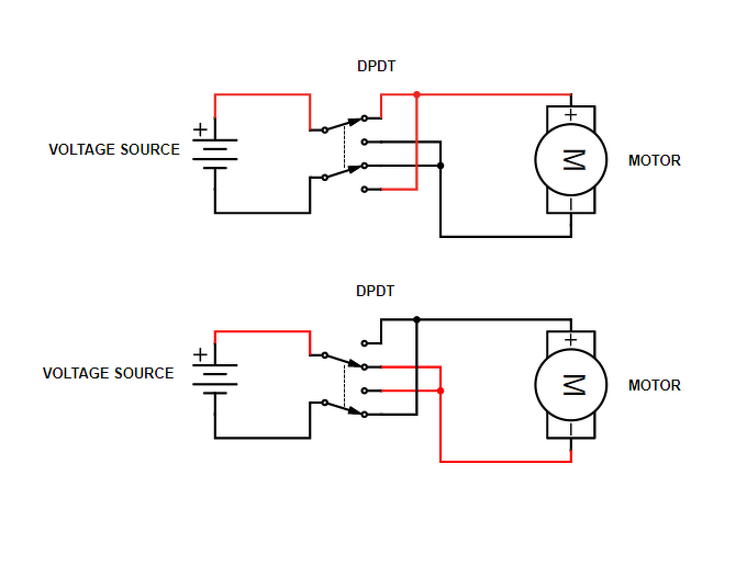

Segítséget kérnék. Van egy kamera objektivem amin +/-12 volt-tal állitható a fókusz, az irányváltás polarításváltással történik. Tuda segiteni valaki ezt hogyan tudom egyszüen megoldani? Esetleg ehez van valami kapcsoló? Köszönöm a segitséget Zoli
Egy db. két áramkörös kapcsoló elég a mutatványhoz, lásd melléklet. Olyat keress, aminek van középállása is (áll a motor).
A hozzászólás módosítva: Feb 3, 2019
Köszönöm a segitséget.
Ehhez két nyomógomb kell, melyek egyállásúak, azaz alaphelyzetbe visszatérők és váltó (morze) érintkezővel rendelkeznek.
Kényelmesen kezelhető, egyik gomb a plusz, másik a mínusz lehet. Megunt játékból szoktam ilyet menteni ![]()
