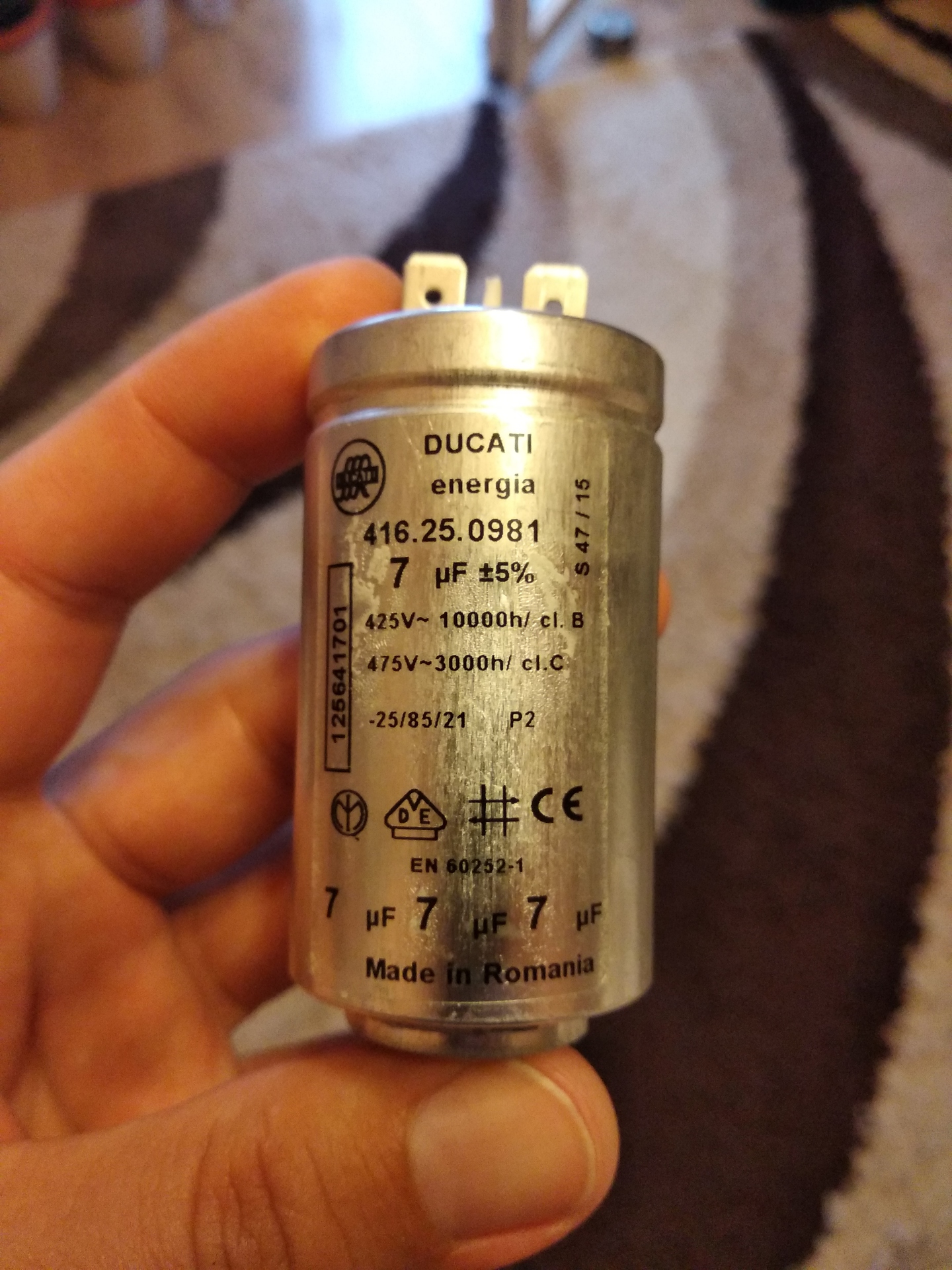

(#) Paler hozzászólása Aug 30, 2019 /
Háló!
Készülék a videón látható hibát produkálja.
A videó alapján meglehet alapítani a hiba okát? Ha igen, akkor szerintetek helyszínen tudják javítani? Kb. mekkora javítási költségére számíthatunk?
A hozzászólás módosítva: Aug 30, 2019
(#) Mosomasa01 válasza Paler hozzászólására (») Aug 31, 2019 / 1
Szia! Szerintem a panelon a forgásirány váltás probléma van! A helyszínen panelcserével fogják orvosolni 40-50e Ft. De persze javítható is a panel 15e körül.
(#) Paler válasza Mosomasa01 hozzászólására (») Aug 31, 2019 /
Valószínűleg jól diagnosztizáltad a hibát, mivel ma elindítottam egy 10 perces programot, és a program végig ment, de a teljes program alatt 3/4x indult el a dob, és akkor is csak mindig az egyik irányba forgott (jobbra az óramutató irányával megegyezően).
Egyébként mi okozhatja ezt a hibát? Tervezett elavulás? Típus hiba? Alultervezett alkatrész? Esetleg felhasználói hibából fakad? Ez a fajta hiba adódhat abból, hogy kb.1,8x1,5m-es fürdőszobában van, és mikor a szárító üzemmel elégé meleg van bent?? Vagy a szárítások közt kellene 0,5-1 órát pihentetni a gépet??
A hiba egyébként egy előző szárítás program után jelentkezett, mikor a következő adag ruha szárítását akartuk indítani (ez kb.30 perccel az előző szárítás után történt)
Maga a készülék 3év 8 hónapos...elég bosszantó, és elég drága hiba. Egyébként szerintetek a hivatalos szerviz hajlandó a panelt is javítani, vagy csak a panelcserét vállalják be???
A hozzászólás módosítva: Aug 31, 2019
(#) Mosomasa01 válasza Paler hozzászólására (») Szept 1, 2019 /
Nos a szervíz nem nyúl belel a panelbe, csak cseréli! Jobban belegondolva, lehet a panel táp hibája is. Elsőként cserélnék benne egy LNK-t és megnézném a forrasztásokat, de lehet TNY táp ic-é van benne. Majd az ELKO-kat is megnézném. AEG, Electrolux, Zanussi gépeknél általában a tápegység adja meg magát. Szerintem keress egy műszerészt a környéken és kérd meg cserélje ki. Még egy kérdés! Ha nem nyomod meg többször az indító gombot, nem kezd el villogni?
(#) Dino71 válasza Paler hozzászólására (») Szept 1, 2019 /
Szia! Én kicserélném a kondenzatorát a forgató mocinak. Kb ennyi.
(#) Paler válasza Mosomasa01 hozzászólására (») Szept 2, 2019 /
Nem teljesen értem a kérdést. Mire érted azt hogy nem kezd el villogni? Ahogy korábban is írtam, elindítottam a legrövidebb programot, ami végig is ment, de a 10perces program alatt csak kb.4x forgatta meg a dobot a gép, de csak az óramutató járásával megegyező iranyba.
(#) Paler válasza Dino71 hozzászólására (») Szept 2, 2019 /
Gondolod csak ennyi lehet a hiba?? Nem érték hozzá, de mind a két forgási iránynak külön kondija van?? Csak azért kérdezem, mert az egyik irányba forgatja a dobot a gép. Ebből gondolnám én is hogy inkább valami vezérlés probléma állhat a hiba háttérben.
Bár nekem jobban tetszene ha tényleg egy kondicsere megoldaná a hibát.
(#) Mosomasa01 válasza Paler hozzászólására (») Szept 2, 2019 /
Ha kondi hiba lenne akkor csökkenne a fordulatszám ezáltal a ventilátor teljesítménye is csökken és a klixon kioldana. A napokban volt pont egy ilyen hibával ugyanilyen gépem!
Ha táphiba akkor előfordul, hogy a vezérlés pillanatnyi áramszünetet generál a vezérlésben és ezeknél a gépeknél újra kell startot nyomni hogy elinduljon ha áramszünet van. A táp egy kapcsolóüzemi tápegység vagyis ha túlterheled lekapcsol, majd visszaáll.
(#) Atti128 hozzászólása Szept 4, 2019 /
Gépvásárlás előtt vagyok. Bekót néztem ki, hőszivattyúsat. Régebben a Beko mosógépben eléggé egyszerű volt- talán túl egyszerű is. Most milyen a márka? 5 év garanciát vállal, ez tetszik benne. Persze nem lát bele senki a gépbe, ( lehet hogy félrészeg volt aki összerakta egy szombat éjszakás műszakban) tehát csak általánosságban kérdezek a márkáról.
(#) Dino71 válasza Mosomasa01 hozzászólására (») Szept 7, 2019 /
Igen. Nekem is pont a múlt héten volt egy ilyen hibám, hogy csak az egyik iranyba tekert. És nem óldott ki a hőkioldó. A kondicsere megoldotta.
(#) Paler válasza Dino71 hozzászólására (») Szept 17, 2019 /
Hiba
Tegnap volt kint a szervizes, és a helyszínen megjavította a gépet. Végül csak Dino71-nek lett igaza, mivel az egyik kondi volt meghalva.
Ő volt a leggyengébb láncszem, amiért 14200FT kellett kifizetnem
A hozzászólás módosítva: Szept 17, 2019
(#) Dino71 válasza Paler hozzászólására (») Szept 21, 2019 /
Uh olcsón dolgozok . Ez nálam kb 8-9 ezer lett volna.Na de ha leírtam miért nem cserélted ki???
