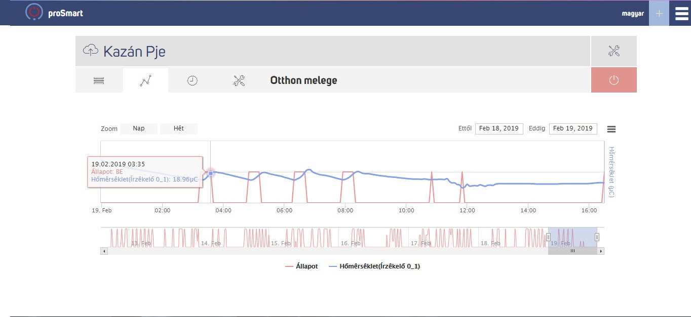

El is felejtettem közben megmutatni Nektek, mert azóta annyira értelemszerűvé vált hogy "van és létezik"... Szóval totál kiment a fejemből. Elsőre sikerült. Még sose építettem ilyet (vagy hasonlót se), és még másnak se volt ilyenje az ismerettségi körömben, hogy egyáltalán tanácsot kérhessek részletesen. innen tőletek tanultam sokat és netről olvasgattam, aztán a tudásból + elméletből megvalósulás lett. Szóval teljesen nulla fűtésszerelői gyakorlattal, lerángattam a csöveket, felraktam a radiátorokat, elkészítettem a kaznt, kábelt húztam neki, "felokosítottam"...
Mindenki csodálkozik rajta, hogy ez van, és így igen is működik. Méghozzá hibátlanul, rendkívül pontosan szabályozható. Kényelmes, nagyon csendes, na és persze biztonságos. Kellemes hőérzetet biztosít. Programozható, telefonnal vezérelhető valamint visszanézhető az üzemi statisztika. Mikor hogy kapcsolt be, hány fokon ki, és minden egyéb finomság.
Technikai adatok:
-80 + 8 m2 alapterület (a kazánház később épült ez látszik is összesen kb. 140_m3 levegőt fűtök ki vele.
-zárt rendszer
-0,8 Bar üzemi nyomás 20_°C előremenőn
-1,0 Bar max. nyomás 60_°C előremenőn
-biztonsági szelep 1,8 Bar-os
-max előremenő 65_°C
-kétlépcsős moduláció 2x3750_W
-BBoil 300 "aka. Computherm B300 központi vezérlőegység
-1x120x60, 2x100x60, 2x80x60, 2x40x60, és egy 40x80-as törölközőszárító van rákötve. Ebből az egyik fenti 100-as, és egy 80-as be_vannva kötve, de el van zárva majdnem teljesen (még nincs kész a padlás, nem is használjuk).
Íme tehát a Wi-fis villanykazánom (a képen a vastagabbik polyfoam szigetelt csőben) látható.
A hozzászólás módosítva: Feb 19, 2019
Moderátor által szerkesztve

„valamint visszanézhető az üzemi statisztika. Mikor hogy kapcsolt be, hány fokon ki, és minden egyéb finomság.”
(#) KissAttila válasza voodoo hozzászólására (») Feb 19, 2019 /
Szia,
Fogyasztasrol tudnal irni?
(#) kalmi.kalmi válasza voodoo hozzászólására (») Feb 19, 2019 /
Én megnézném a kazánrészt szigetelés nélkül. Horganyoztattad ?
(#) voodoo válasza sonajkniz hozzászólására (») Feb 19, 2019 /
Szia. Köszi!
Mi értelme van?
Például egy összehasonlítási alapnak. Szigetelés előtt-után, melyik hónapban (vagy napokban) mennyit ment, előre lehet kalkulálni, nincs váratlan meglepetés.

(#) voodoo válasza KissAttila hozzászólására (») Feb 19, 2019 / 1
Szia.
Én a fogyasztást saccra csináltam, és a 60-as radiátort vettem alapul. Nyílván figyelembe kell venni, hogy jóval mérsékeltebb lenne a működése, ha volna a házon normális szigetelés, és új nyilászárók, amik nem szelelnek. Tehát az én saccolásom ami helyel-közel jó kindulási alapnak vehető 22K/60/100/1kW -tal számolni. Persze, ez függ a kifűtendő szoba méreteiből, a ház szerkezeti, szigetelési és az ablakok jósági tényezőjétől.
Például 22K, 60x120 = 1.2kW/50°C víz.
vagy 22K, 60x80 = 0,8kW/50°C víz.
így lesz 22°C a házban 1 óra alatt a 17°C-ról, kinti 0°C fokon. Ha, kint -5°C van akkor kb 70 perc kell ugyan ennyi előremenővel, ahhoz hogy elérje a 22°C-t. Utána tartja a meleget egy darabig, lemegy 20°C-ra 2 óra alatt mondjuk (amennyire be van állítva az alsó hiszterézis) de még nem hűltek ki a radiátorok szóval elindítja magát már nem 17 hanem kb 35°C előremenővel (ezt rövidebb idő alatt eléri szóval az újbóli felfűtéshez már csak kb 45 perc kell.
Vagyis 1 óra működés (felfűtés) kb:270 Ft-ba kerül. Utána a szinten tartás 200Ft-ba /óra (mert nem megy egy órát)
1 órát megy, aztán 2 órát nem, aztán megint megy 30percet, és így tovább. Viszont, ha nem vagyunk itthon, és éjszaka, hagyjuk kihűlni 17°C-ra.
Összegezve éjjszaka és délelőtt pihen 10 órát (kb 4x bekapcsol 20 percre) a maradék 14 óra a napból pedig 2/1 óra arányban megy. Vagyis egy teljes nap alatt 5-7 óra működést kell számolni ez 1300...1800Ft-ba kerül/nap, hogy megválaszoljam a kérdésed.
Az első ábrán látható, hogy kikapcsolt állapotban van, 21°C és majd csak legközelebb 3:15 kor bekapcsol 20percre, mert elérte a 18°C -t, felfűti 19-re és kikapcsol. Ez azt jelenti, hogy 18,5 C° volt állítva.

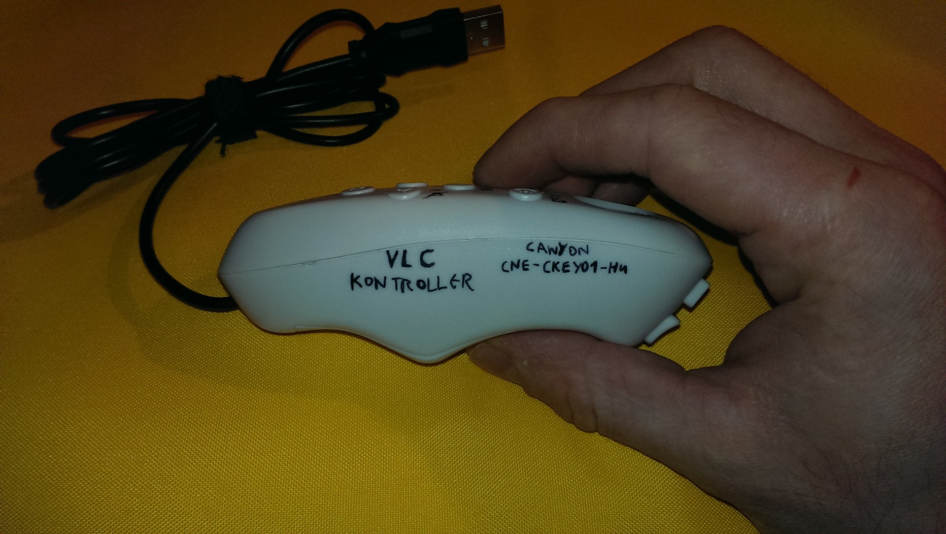

Nem nagy szám, biztos mások is csináltak már ilyet, de gondoltam megosztom.
Igazából csak átdobozolás, de nekem minden pénzt megér.
A történet ott kezdődött, hogy elegem lett a Laptop előtt görnyedésből, mikor a számomra kedvenc, vagy csak érdekes sorozatok legújabb, még csak feliratos részeit nézem.
Régebben ilyenkor előre hajoltam, és amilyen gyorsan csak tudtam "püföltem" a szóköz billentyűt, hogy a gyorsan változó feliratokat el tudjam olvasni.
Mit tehettem, vettem egy vezetékes billentyűzetet, visszarajzoltam a fóliákat a nyákig, majd beépítettem egy VR-Box távirányítójának a dobozába.
A távirányítót nem használtam mert elemes, amit ki nem állhatok, ráadásul így, egy jobb célt szolgál szerintem.
A lyukba a tetején majd belefaragok egy Szelenit golyót, amit alulról megvilágítok egy színváltós leddel.

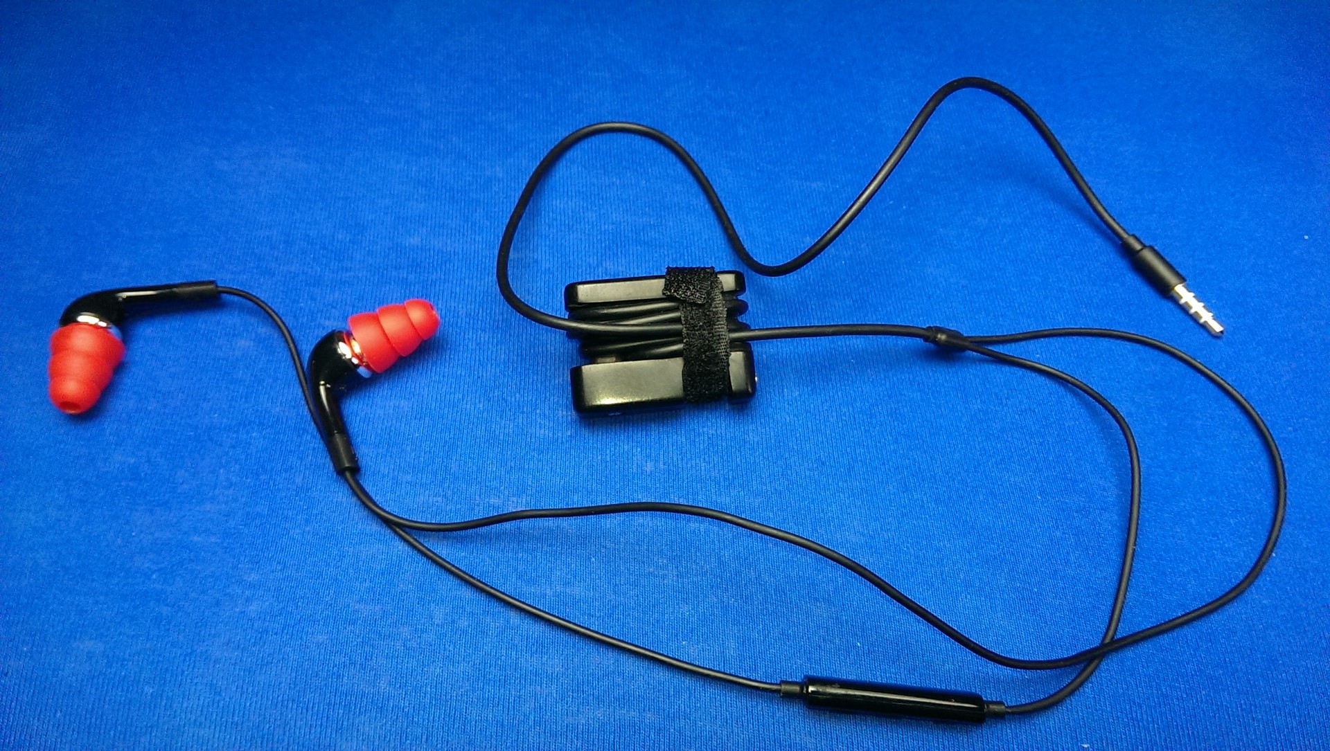

Majd elfelejtettem.
Nem elektronika, de bizonyos módon kapcsolódik hozzá.
Nálam véget vetett az idegtépő gubancoknak.
Anyaga Afrikai fekete fa (Blackwood).
A hozzászólás módosítva: Feb 21, 2019
(#) Alkotó válasza igor4122 hozzászólására (») Feb 21, 2019 / 1
A nélkül, hogy csorbítani akarnám az ötletedet kérdezem: Milyen előnyt ígér a mellékleten lévő "famentes" változathoz képest?
(#) igor4122 válasza Alkotó hozzászólására (») Feb 21, 2019 /
Nem csúszik szét.
Az a hossz marad végig amit beállítottam.
