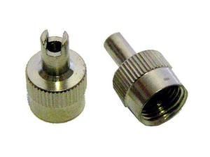

Úgy látszik valamilyen front van. Nekem a Vitopend 100 cirkóm tágulási tartályával kapcsolatban volna egy kérdésem. Nem elektronika de remélem maradhat. Szóval a szelep nem a hagyományos kicsit beljebb van a pöcök rajta, ezért nem tudom sima guminyomás mérővel megmérni. Nem stimmel a nyomás, 1 bár hideg vízről fűtés közben felszalad akár 3 bárra is. Ami gondolom nem jó.Tágulási tartályon szeleptüskét megnyomva levegő jön.(bár ez nem jelenti azt hogy nem lyukas) Mivel vagy hogyan tudom megnézni a nyomást? Illetve hogyan tudnék tölteni bele ha nem jó? Ha Off akkor bocsánat, de ha valaki tudja rá a választ és akár privátban közölné, azt előre is megköszönöm.(Csak hogy ne zavarjam a témát.) A hozzászólás módosítva: Feb 20, 2019

Van egy szelepkiszedőnek nevezett szerszám, amivel ki lehet csavarni valamennyit a szelepen, utána eléri a tűt a pumpaslag vége, vagy a kompresszor kerékfúvató csatlakozója. Ha elég a nyomás, visszatekerni a szelepet, és kész.

Igazad van, mert többféle az a "pöcök" mérete, nekem többféle pumpa-csatlakozóm van, úgy váltom, hogy nekem, vagy a szomszédomnak kell-e pumpálni nyomást, mert az enyém sima, a szomszédomé hosszabb pöcköt kíván. A csuda sem tudja, hogy a gyártók miért variálnak ezzel.
A tapasztalataim szerint a régebbieknél a pöckök jobban kinn voltak, a maiaknál inkább beljebb vannak és ezért nehéz a levegőnek útját találni. Próbáld a legjobban, legerősebben rányomni a szelepre, talán sikerül. A lényeg, hogy a nyomás úgyis bejut a TÁT-ba, legfeljebb hosszabb idő és több munka. De: Előtte enged le a fűtőkör nyomását és azután töltsd fel a TÁT-ot kb. 1,2 bar nyomásra (kazán típusától függ, 1,0 és 1,5 bar közötti a klasszikus érték).

Köszönöm a hozzászólásokat, megfogadom a tanácsokat, amint lesz hozzá vagy szelep kiszedő
alkalmatosságom, vagy valami amivel tudok bele levegőt pumpálni. (Megnézem majd autós boltba háta lehet valami csatlakozót kapni)
Autósboltban ilyet is lehet kapni. Esetleg. Ezzel ki lehet tekerni.

Elmehetnének a gyártók melegebb éghajlatra ezzel nem szabványos szelepkialakítással, sikerült szereznem egy hosszú tüskés szelepfújót mert egyre több tágulásinál a mezei autós csatlakozó nem jó, annyia mélyen van a szelepbe a tüske hogy nem éri el.
