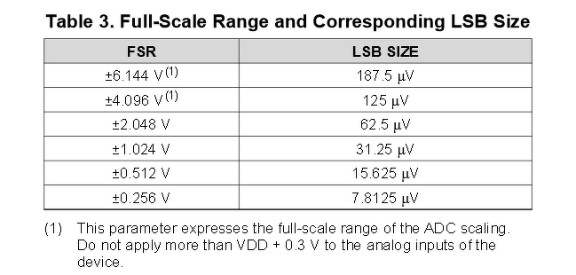

Szűk az anyagi keret...
ADS1115 modul nem játszik? Kb. egy csapásra megoldódna minden gondod, differenciális ADC van benne, tág határok között programozható belső erősítővel. Játszottam párszor vele, ügyes IC.
(#) tbarath válasza Bakman hozzászólására (») Márc 13, 2019 /
Nem szűk az annyira, inkább csak szükségtelen ez ide. A 10 bit is overkill, valamint Attiny-val az i2c nem annyira triviális.
De szimpatikus kis modul ez, rendelek is néhányat. Köszi!

(#) Bakman válasza tbarath hozzászólására (») Márc 13, 2019 /
Gondoltam, egy nagyobb felbontású ADC elé nem kell műveleti erősítő, egyszerű feszültségosztó is elég lehet. Így mehet a bemenetre a nagyobb feszültség és a viszonylag kis különbségeket is lehet mérni. Igaz, így viszont egy fokozattal nagyobb kontroller kellhet de cserébe egyszerű a kapcsolás.
Értem én, és igazad is van. Csak az a baj, hogy ha most megrendelem ezt a modult, akokr ideér jó esetben 2-3 hét múlva, rosszabb esetben 2-3 hónap múlva. (Mert nem fogok se a magyar ebay dealertől 5x-ös áron venni, se eredeti (?) Adafruit-ot 10x-es áron a neves magyar bolttól. Bár van német eladó, aki onnan free shipping-gel csak 3x annyi, mint Kínából.)
Egyébként Attiny alatt se lehetetlen az I2C, csak ezt nem tudja hw-ből, hanem valami USI interface van, és arra vannak faragva mindenféle I2C libek. Bár ha nincs más dolga neki, akkor akár bitbang-elni is lehet. Még az is lehet, hogy ezzel a modullal fogom megoldani egy következő iterációban.

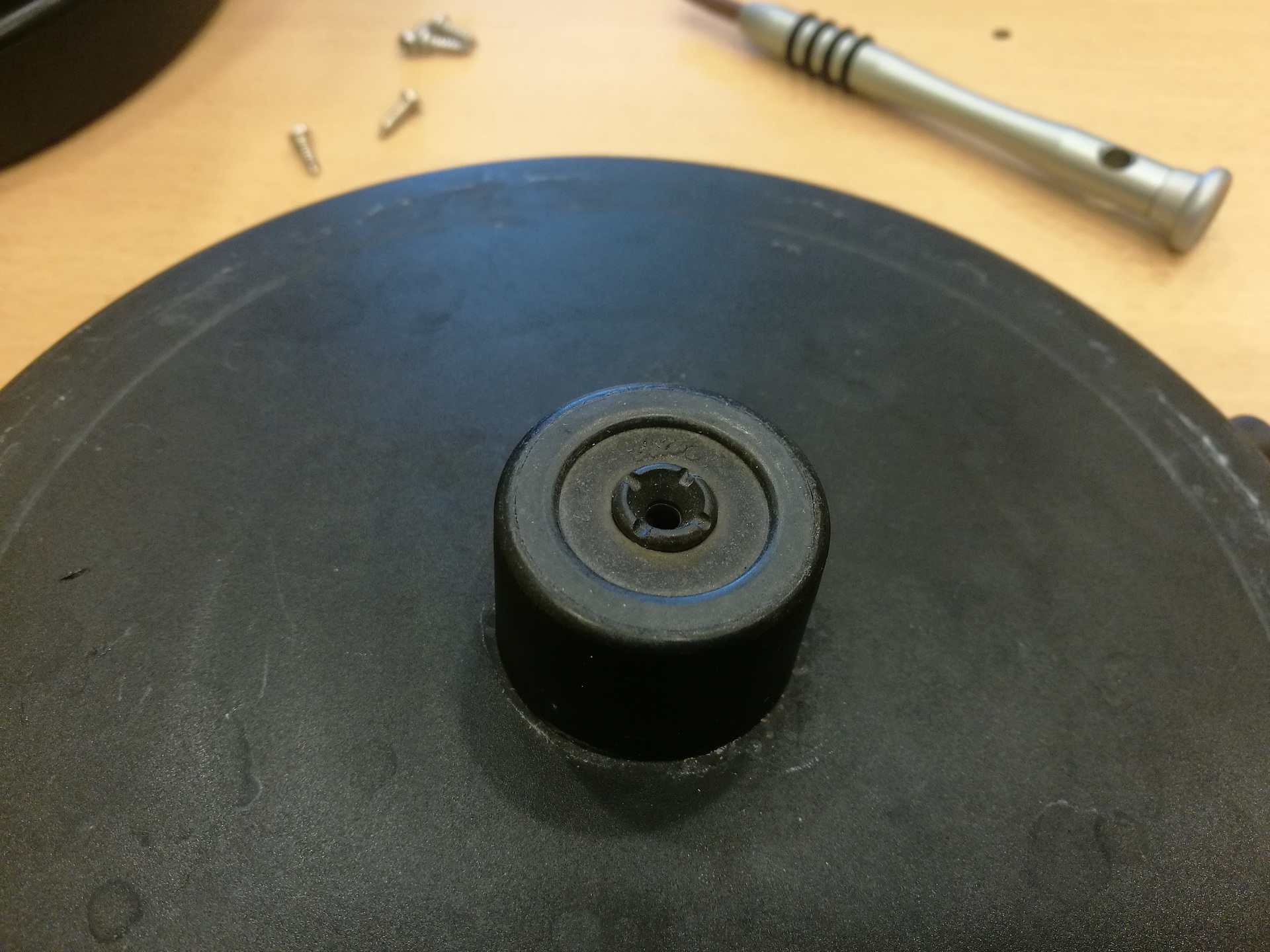

Sziasztok! Nem találtam megfelelő topikot. A kérdésem az lenne hogy van egy Kenwood SJ310-es vízforraló.Megadta magát,(vagyis,bekapcsolásnál a lámpa sem világít). Hol keressem a hibát? Hátha valaki jártas ebben.
Ami számomra nem egyértelmű hogy más vízforralóknál a talpazatnál (vagyis ami be van dugva-asztalon marad) annak van még egy érintkezője amikor rádugom a forralót. (Ez olyan mintha csak középen kapna egy érintkezést )- majd otthon méricskélek. Ha valaki szedett szét ilyet azt megköszönném ha tudna infóval szolgálni. Egyenlőre nem találtam róla se videót se képet.
Köszönöm a válaszokat előre is!
(#) Teaway válasza vladcepes hozzászólására (») Márc 18, 2019 /
Van a talp közepe körül egy rugó ellenében lenyomható szigetelt gyűrű, az alatt kapja a másik érintkezést.

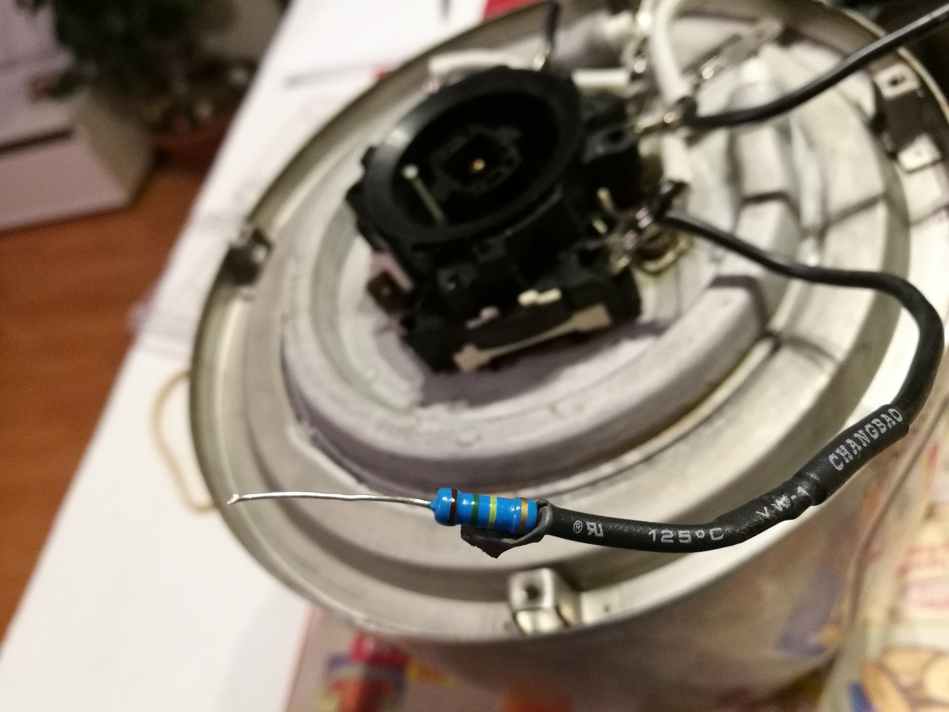

(#) vladcepes válasza Teaway hozzászólására (») Márc 18, 2019 /
Köszönöm! Megnézem. Tipp a hibába? Mi lehet ? Gondolom ha fűtőszál lenne tönkremenve attól még bekapcsolna csak nem fűtené a vizet (vagy rosszul gondolom). Nem sok dolog van benne,nem tudom mi lehet ami elromolhat benne.
(#) qvasz2 válasza vladcepes hozzászólására (») Márc 18, 2019 / 1
Hőbiztosíték?
(#) vladcepes válasza qvasz2 hozzászólására (») Márc 18, 2019 /
Az égőhöz vezető szálon van két bumszilasabb rész ott lehet?
Megmértem fűtőszálat (a Multin csipogóra állítva) 026-ot mértem. Megtaláltam az ellenállást( gondolom hőbiztosíték ) ez 150 Kilós? Annyit mértem. A kapcsolót is lemértem az is jó. Mi lehet még?

(#) gyoran válasza vladcepes hozzászólására (») Márc 19, 2019 /
Tippelhetek? (mások tanulására) - ha olyant írnék, ami Neked nyilvánvaló, akkor bocsánat.
Hőbiztosíték?
A hőbiztosíték általában olyan cucc, ami másra rátapasztva, annak hőmérsékletét átveszi. Bizonyos hőmérékleten "kiég". Előtte kb 0 Ohmot ad, utána végtelent (szakadás)
Szerintem (!) a 150 k a mérés közben a Te kezed ellenállása volt.
A hőbiztosíték egy plusz védelem. Normális esetben 100 fok elérésekor kell a vizforralókban valaminek lennie, ami lekapcsol. Ha nem teszi, és a fűtőszál elér pl 120 fokot, akkor a hőbiztosíték áldozza fel magát.
Ha ezt patkolod, és az eredeti kapcsoló nem teszi a dolgát, akkor a fűtőszál ég le. Meg a forraló. Meg a konyha.
Valamilyen (költség) okból ezek nem cserélhetők, nem visszakapcsolhatók, nem önvisszaállók - mint a hajszárítók - és sokszor csak sebészi beavatkozással hozzáférhetők.
Egy neves gyártó darabolóját húsra használtam, nyilván a határon. Az első nap megadta magát, a cseregép 2 napig bírta. Szétszedtem, sebészi műtét, buta hővédelem helyett magához térő elektronika lett beépítve. Szépen beadjusztálva az eredeti lekapcsolási hőmérsékletre.
Azóta is jó (Konyha megvan ) Az anyagértéke kb 2 vízforraló plusz két hétvége munka. Szóval vagy megszállott vagy, vagy ez nem a Te utad.
A hozzászólás módosítva: Márc 19, 2019
(#) killbill válasza gyoran hozzászólására (») Márc 19, 2019 /
A fényképen levő ellenállás a színkód alapján 150k (fekete-zöld-sárga-arany), de az nyilván nem a hőbiztosíték. Kérdés, hogy minek az a 150k-s ellenállás a vízforralóba? Esetleg glim előtét? A másik kérdés, hogy mi lett a megoldás? Mert az nem derült ki vladcepes utolsó posztjából.
