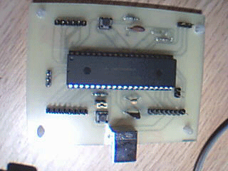

Készítettem egy USB-s demo boardot PIC 18f4550 procinak. A kapcsolás jó (sztem az egész netet átnéztem) de a MS WIN XP nem ismeri fel (mondjuk mint a pendrive-ot), pedig kellene. Egyedül annyi a bibi, hogy csak 4 MHz-es kristályt kaptam, tudom, hogy 20 MHz az OK, de a leírások szerint 4 MHz-en is mennie kellene. Ha valaki találkozott ilyen problémával, vagy van már működő usb nyákja próbáljon meg segíteni. Kösz!

Én is szórakoztam eleget ezzel a témával. Milyen firmware-t raktál a PIC-be? Elvileg 4 MHz-es kristállyal is menne, de ahhoz egy csomó mindent át kell állítgatni a firmware-ben. Én 48Mhz-el próbáltam át is állítottam az MPLAB-ban a konfigot mégse ment. Aztán a 20 MHz-essel azonnal elindult. Szóval szerintem te is azzal csináld. Én eddig a bootloadert és a CDC firmware-t próbáltam ki és frankón működtek, bár eleinte szívtam vele. Ha a kristály csere után is szar, akkor írj.

Most triviálisat fogok kérdezni, de mi a firmware pontosan? Egy program amit a 18f4550-be töltök és azt későbbi programozáskor sem írok felül? Ez a firmware kell ahhoz, hogy az USB hardver felismerhető legyen az oprendszer számára? Azt gondoltam, hogyha megcsinálom a panelt, majd belenyomom a szűz picet és rádugom az usb-re, akkor működik is. ICD2 -vel firmware-t bele tudom tenni a 18f4550-be? MPLAB 7.30 talán tudja ezt a típust.

ideírom így is mert néha nem jók a linkek: http://pic18fusb.online.fr/wiki/wikka.php?wakka=WikiHome Ezek alapján menni fog. De most készülök egy ilyen alap magyar leírással, azoknak akik nem akarnak belemrülni nagyon.
Ha valaki próbálkozik ezzel, javaslom, hogy a 18f4550 mikrovezésrlővel kezdje, és 20 MHz-es oszcillátort használjon.
Gory instrukcióit is felhasználva ma már működik a hardver. Beleégettem a bootloadert utána a Microchip pdfsusb programjábal a .hex állományokat simán beleírja a prociba. Most megpróbálok továbblépni az USB - PC közti kommunikáció irányába. Első alkalommal telepíteni kell a Microchip féle USB drivert. Ehhez az kell, hogy boot módban legyen, mert különben nem ismeri fel az XP a chipet és nem kéri a drivert. A rajzon lévő s2 gomb és az s1 gomb együtt történő lenyomásával kerül boot üzemmódba a panel. Ehhez kell egy kis gyakorlás: s2 utána együtt s1 kb. 3-4 sec. és kész. Ha nem jól nyomtam akkor azt írja az XP, hogy hibás USB eszköz van csatlakoztatva.
