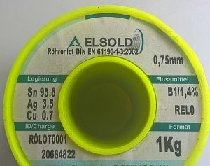

Ezüst tartalmú ólommentes ónnal kapcsolatban: mi a titka az ilyennel történő forrasztásnak? Olyan mint ha nem lenne benne flux, nem fut, fénytelen a forrasztás... Van valami tipp? Plusz fluxot kellene használni? Milyet ajánlotok? Hőmérséklet?
Az ólommentes forraszanyaghoz magasabb hőmérsékletű páka kell. Arányaiban: ólomos: 350 °C, ólommentes: 380 °C. Azért írtam arányt mert kb minden páka másként működik. A magasabb hőmérséklet mellékhatása, hogy a folyasztószer gyorsabban elég, hatástalanná válhat. Extra az is, hogy maga az ón gyosrabban "kásásodik". A képről nem állapítható meg hogy a forraszanyag tartalmaz-e folyasztószert. Ha nem, neked kell pótolni. Léteznek fecskendőben kapható sűrített folyasztószerek. Ha nem kacsazsír (állítólag távolkeletről azt küldenek
![]() Forrasztáskor a forrszemet melegítsd fel majd oda nyomd az ónt. A "pákával odaviszem" az ónt, nagyon nem működik. A felület sem mindegy, ha csak kicsit is szennyezett, oxidos, annyi az egésznek. Ha túl magas a páka hőmérséklete, a fentieken túl matt lesz a forrasztási felület. Az sem segít a helyzeten, ha a forraszanyag régi, szennyezett. A hozzászólás módosítva: Márc 20, 2019
7-es heggyel (370Celsius) próbáltam, elvileg van benne folyasztószer (Flussmittel) de sajnos mégsem az igazi. Sokan szidják az ólommentest, úgy néz ki nekem se jön be ha plusz fluxot vagy zsírt kell használni. Macerás...
Hobbi célra egyáltalán nem ajánlom az ólommentes forrasztást,és az ólommentes ónokat.
A sikertelenséged oka az alacsony forrasztási hőmérséklet,és a kevés (1,4%-os) flux tartalom. Mint látod, az ónod a standard SAC-305-től eltérő ötvözet, ezért a magasabb olvadáspont. (360-380 fok már okés, Weller TCP esetén 8-as hegy) Viszont azt vedd figyelembe hogy az ólmos forrasztás minőségét nem fogja elérni, és a panel is fokozottan ki van téve a magasabb forrasztási hőmérséklet káros hatásainak. |
