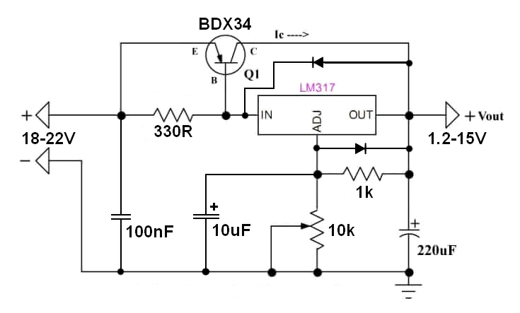

Egy kis tanácsra/tájékoztatásra lenne szükségem. Van egy "abra1.png" felépítésű áramköröm. Azt a furcsa jelenséget tapasztaltam, hogy az Ebay-ről rendelt LM317LZ-vel ez a bekötés megfelelően működik, azonban a HEstore-ról rendelt olcsóbb "ON SEMICONDUCTOR" gyártójút nem tudom 1,8V alá vinni a kimenő minimális feszültséget. Akár milyen értékre cserélem a 330R ellenállást. Az 1K ellenállás csökkentésével javítható, de azt nem csökkenthetem, így az nem opció! Na most én személy szerint jobban bízom a HEstorról rendelt alkatrészekben, mint a bizonytalan Ebay-esekben, ezért nem értem, hogy a HEstore-os miért nem működik megfelelően. Továbbá azt sem értem mi a különbség, vagy van-e egyáltalán működésben bármi különbség a HEstore-ról rendelhető, "STMicroelectronics" és "ON SEMICONDUCTOR" típusú között. Bármi tapasztalata van ezzel kapcsolatban valakinek, melyiket ajánljátok? U.i.: Egy régebbi áramkörömben is ez van megépítve csak BD246 van a BDX34 helyett, ami viszont furcsa, hogy a 330R helyek 3K van, és még is le tud menni 1,2V-ig, de a jelenlegi áramköröm ekkora érték mellett nem! Nem értem miért... Viszont szeretném, hogy a 330R minél magasabb érték lehessen, hogy ne legyen túlterhelve az LM317LZ, mivel a BDX34-en van szinte az összes terhelés. |
