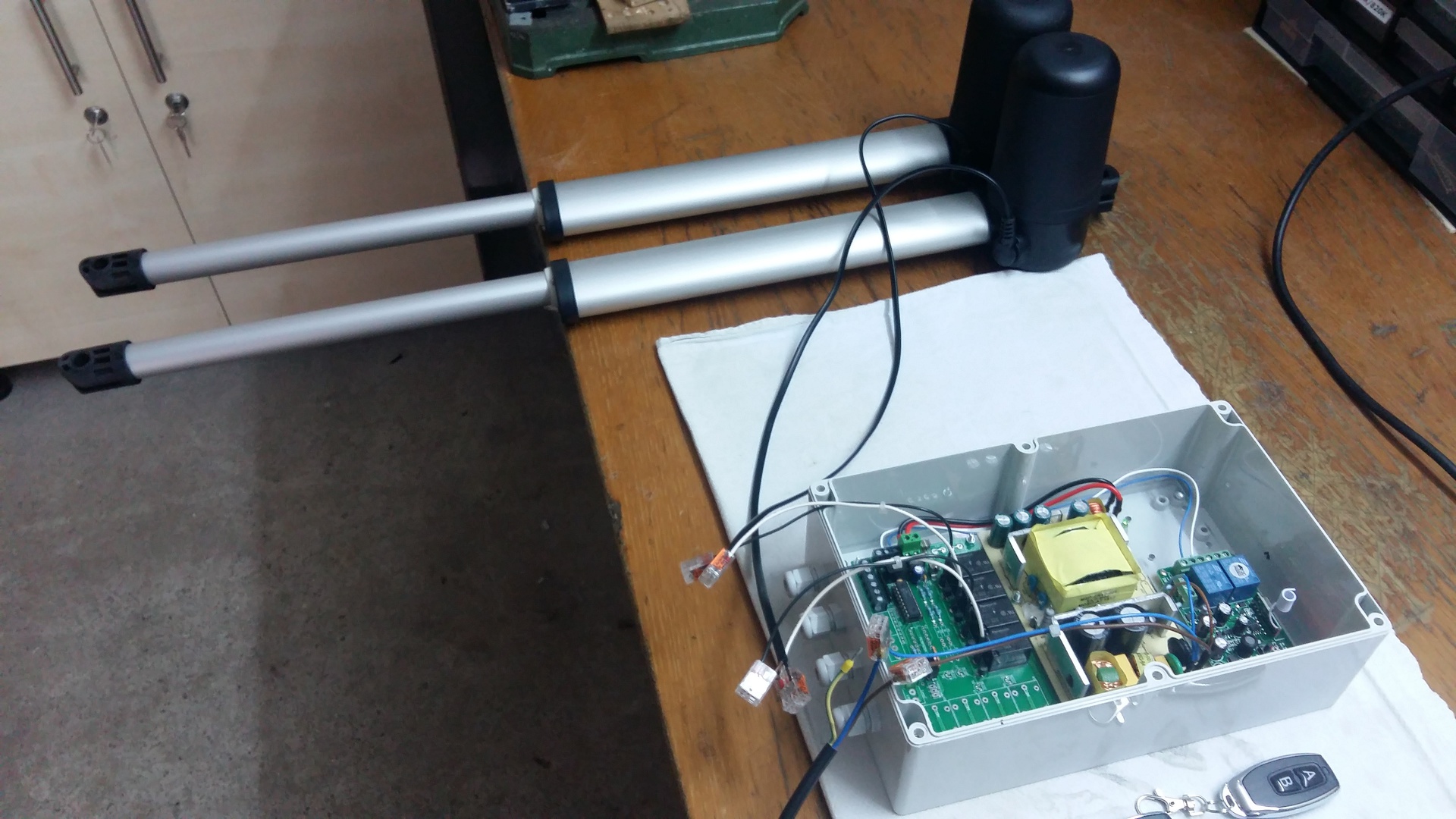

Mekkora tapasztalat (időben) a biztos működésről? Ha jól látom egy kínai 12 voltos vezérlést raktál bele(doboz jobb felső sarok. van még benne a táp. Mi a harmadik összetevő?
A vezérlés elvben két relés, nem tud két motort vezérelni?

Nekem egy tolókaput vezérel már másfél éve. Másoknál is kb egy másfél éve működnek toló és szárnyas verziók.
A felső kis "kinai" csak a távirányító vevője. Középen egy SMPS táp, a legalsó panel maga a vezérlés, amit én terveztem és írtam hozzá a programot.
