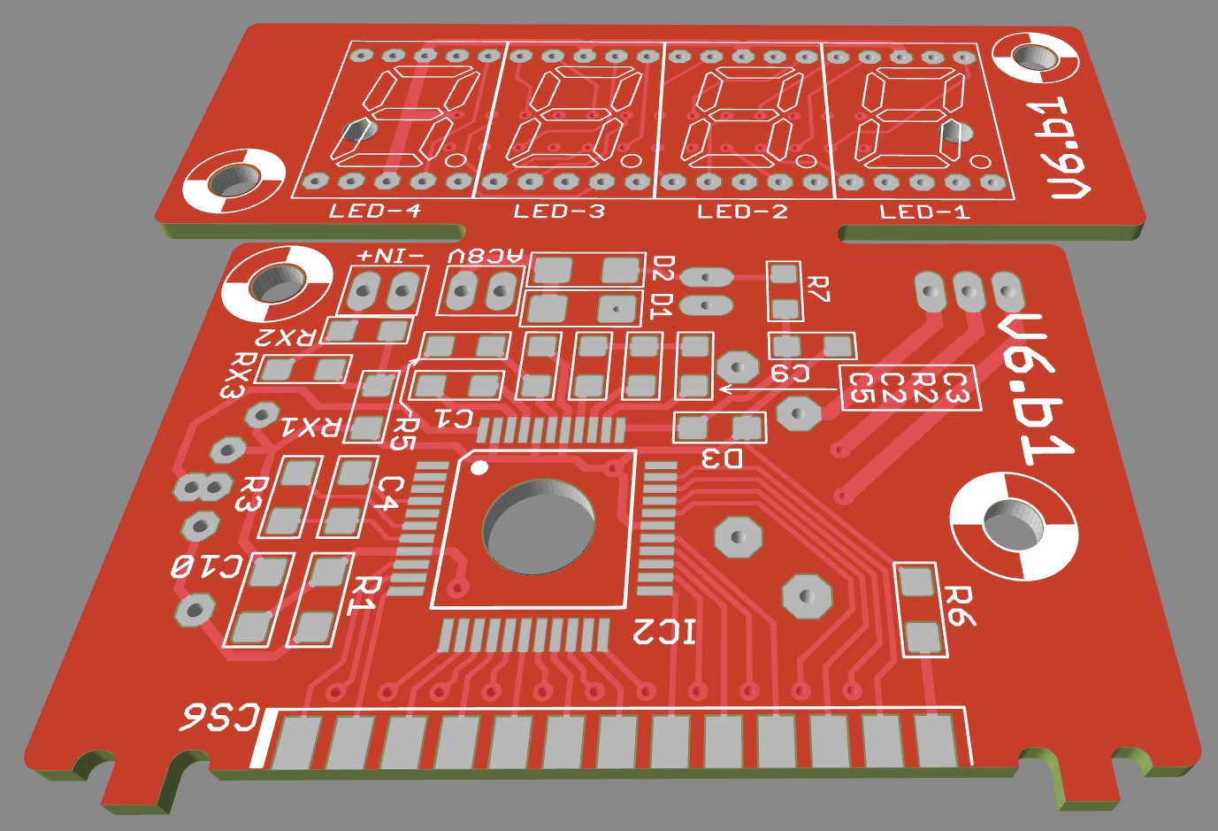

A gyártó szempontjából (és végül is a tiédből is) mindegy mivel tervezel, és abból hogyan generálsz. Ezek a konverziók a programban benne vannak, nem kell őket ismerni. Éppen ezért van az egységes formátum. Én akár SprintLayout-ot, akár Eaglet használok, a generált "rétegeket" betöltöm egy virtuális megjelenítőbe és ott tanulmányozom (mellékeltem egy ilyen képet). Itt minden látszik, és éppen úgy ahogy a gyártó is látja. Ha itt jónak tűnik, akkor nagy valószínűséggel a panel is jó lesz. Nálam kivétel nélkül működött eddig ez a módszer.
Persze többféle gerber megjelenítő van, és a gyártóknak is van minden esetben olyan, amit nyilvánosan is el lehet érni. A gyártó "csak úgy" nem dob vissza semmit. Vagy hiba van vele, amit konkrétan oda ír micsoda, vagy pedig nem fér bele a gyártás az extra olcsó kategóriába, de ekkor is látod az árát. Tehát ha hiba van arról is tudsz, ha pedig drágábban vállalja csak, azt is megmondja. Ha nem titkos a projekt, tedd fel a kérdéses fájlt, és itt biztosan lesz aki megmondja mi lehetett a gyártó baja.
