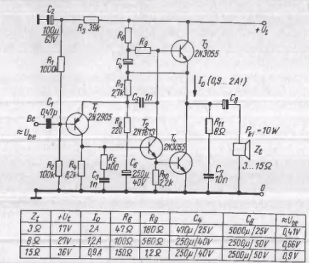

Sziasztok! Megszeretném építeni a 2000-es verziót. 4 Ohm-on szeretném használni. Milyen értékű alkatrészeket kell ekkor használjak? Valami javaslat hogy számoljam ki ezeket, és a táp feszültséget?
Szia! Mekkora teljesítményt szeretnél elérni az erősítővel? Ebből számoljuk a 4 Ω-os terheléshez tartozó tápfeszültséget. A nyugalmi áramról itt írtam.
Nekem valahogy nem az jön ki optimális nyugalmi áramnak. Ha feltételeztem hogy a kimenő csúcs áramnak fele az optimális nyugalmi áram, akkor 4 Ohmos terhelés, és 24V táp esetén (rail to rail) 12V a maximális csúcsfeszültség a kimeneten, ami 4 Ohmon 3A. Ennek fele 1,5A. Ebből nálam a tápfeszültség osztva a terhelés négyszeresével adja a nyugalmi áramot. Esetleg valamit nem vettem figyelembe?
Szia! Nem az A osztályú működést választottam peremfeltételnek.
Azt vizsgáltam, meddig növeli a kivezérelhetőséget a nyugalmi áram fokozása, tehát mekkora bázisáram szükséges a végtranzisztor szaturációjához. A teljesítménytranzisztor linearitási hibája is benne van a számításomban. Ellenőrzésül kiszoroztam ezt a táblázatot a számolókámmal és kellemes egyezést tapasztaltam, ezért merem olyan bátran ajánlani. Hasonló kapcsolás a DoZ, ahol Ut=40 V, Zh=8 Ω estén az ajánlott nyugalmi áram 1,7 A (az általam ajánlottól 86 mA-rel tér el). A végtranzisztor telítésbe vezérlésének azt a gyakorlati hasznát látom, hogy a kimenő jel túlvezérlés okozta tetőesésének végei lekerekítettek, az ilyenkor észlelt torzítás meglepően kis mértékben zavaró.

Egy 300 VA-es, 2 x 15 V-os szekunder feszültségű transzformátort szeretnék vásárolni. Ez pufferelés után 21,15 V. A képleted alapján a disszipáció ez esetben 39,93 W, a nyugalmi áram pedig 1,88 A. Az eredő teljesítményt olyan 80 W körül saccolnám. A pufferelést csatornénként 22 mF / 25 V oldanám meg(esetleg egy feszültségmérettel feljebb? Szerintem elég kell legyen). Betöltöttem a jól ismert '69-es verzió kapcsolási rajzát. Az itt jelölt R6, lehet egy helyére egy poti és ellenállás párost tennék párhuzamosan (sorosan? mert akkor megint máshogy, feltéve ha nem kell nagy teljesítményt bírni), mindkettő értékét 100 Ω-ra választanám meg, nem tudom hogy ez helyes - e. Milyen teljesítményű alkatrészekre van itt szükség? Rg esetében 330 vagy 220 ohm poti - ellenállás párost gondoltam. Ebben már erősen bizonytalan vagyok mi lenne ide jó. C4 helyére meghagynám a 470 μF / 25V -ot. Jó lenne így? Mit javasolsz, miket vásároljak hogy jó legyek? meg keveeredtem, és mivel már más is megépítette 4 Ω impedanciára, megkérdezem. Ja, és olvastam, hogy a 2N3055 -öket hamisítják. Az ezen a linken található rendben lenne? A hozzászólás módosítva: Ápr 19, 2019

A tápfeszültséged kicsit másként alakul. A 15 VAC csúcsfeszültsége ugyan 21 V, viszont ebből le kell vonnod az egyenirányító híd két diódáján eső feszültséget, ami ekkora áramnál legalább 1-1 V.
A puffer kisülése is számottevő két töltési periódus között, ezért 18 V körüli egyenfeszültséget várok. A hozzá tartozó nyugalmi áram 4 ohm terhelés esetén 1,6 A. A csatornánkénti kimenő teljesítmény 7 W lesz, ami nem hangzik soknak, de biztosan meg leszel vele elégedve. A 25 V-os feszültségtűrésű puffer így biztos rendben lesz, a 22000 µF kapacitásra esetleg dobhatsz egy lapáttal. Ez a hivatkozott rajz? Az R6 és R9 együttes (soros eredő) értéke a tápfeszültség és a végtranzisztorok üzemi áramnál mért bétájának a függvénye. A rajtuk eső feszültség féltáp mínusz 1 V (az 1 volt T3 hozzávetőleges B-E feszültsége). Az áram a két végtranzisztor bázisáramának összege. A bétát becsüljük meg 80-ra, ettől a gyakorlat fele/kétszerese mértékben is eltérhet, ezért végezzük a beállítást trimmer-potenciométer segítségével. Tehát 1,6 A/80= 20 mA becsült bázisárammal az R6 ás R9 árama 40 mA lesz. Ezzel elosztva a rajtuk eső 9-1 V feszültséget 8/0,04 = 200 Ω-ot kapunk. Az R6 értékének 47-68 Ω-ot ajánlok. R6 terhelhetőségénél a C4 által közvetített kimenőfeszültséget vesszük figyelembe ami a 7 W-ból számolva 5,3 V. Az 5,3 V a 47 Ω ellenálláson 0,6 W hőt termel. Ha nem akarjuk, hogy az ellenállás kellemetlenül forró legyen, akkor legalább 2 W-ost kell használnunk. Az R9 értéke majd a beállítás során dől el. A trimmert a beállítás végeztével fix ellenállásra cseréljük, ezt 2-3 ellenállás soros/párhuzamos kapcsolásával tudjuk értékazonosra hozni, ide 0,6 W ellenállások is megfelelnek. Legyen pár ellenállásod 100 Ω-tól kisebb és nagyobb értékben. Az R9 helyére kerülő ideiglenes trimmer lehet mondjuk 250R-os és egy vele soros 220 Ω ellenállással indulhatna az élesztés. Az előzményekből látható, az ellenállás értéke és a nyugalmi áram fordítottan arányos. A 470 µF 25 V megfelel a C4 számára.

Visszaellenőriztem a "számolókáddal", és egyezik is kb. A fent leírtak alapján meg ki tudom számolni adott feszültségű táp esetén, mekkora ellenállásokat használjak.

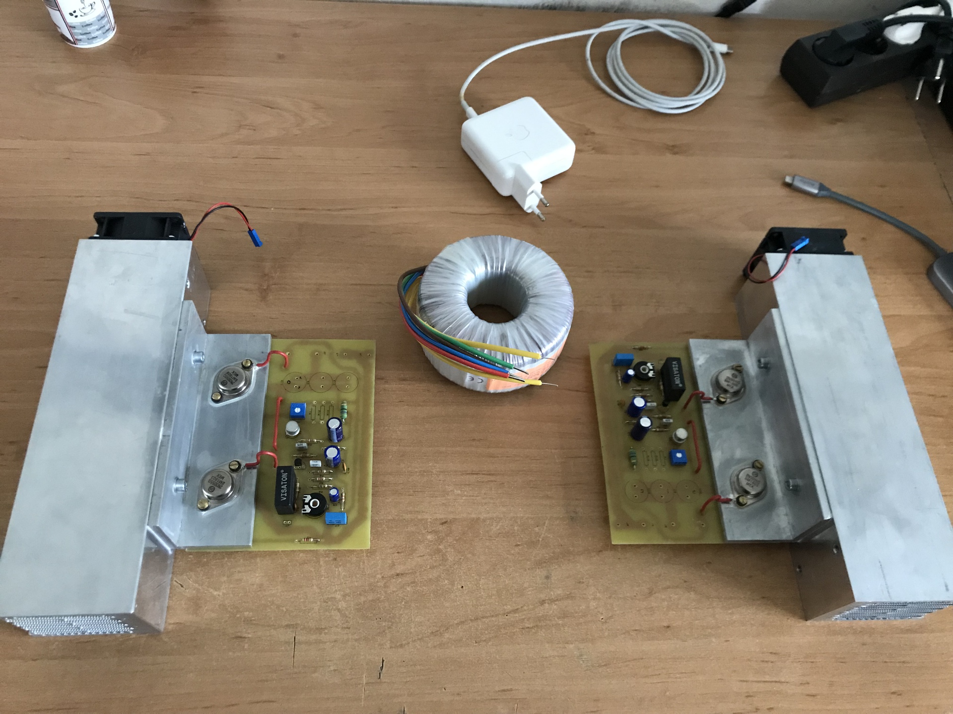

Sziasztok. Segitséget kérnék, ugyanis már forrok az idegben... Ez lenne az első olyan erősítőm amiben nyugalmi áramot kell hogy állítsak. Megcsináltam ezt a kapcsolást, csatoltam a képet hogy melyiket. Kettő darabot csináltam belőle mind a kettő működött is tudtam állítani nyugalmi áramot. Aztán eltelt vagy egy hónap és raknám össze hogy rendesen dobozba legyen. Az egyiket bekapcsoltam annak a nyugalmija 0.6A-t mutatott hát gondoltam feltekerem vagy 2A-ra. Na már most mivel hogy ez az első ilyen erősítőm azt sem tudom hogy kell pontosan mérni. De a hozzászólásokból azt bogoztam ki hogy a kollektor- emitter között kell hogy mérjek. Eddig működött is a dolog ugye mivel hogy láttam hogy mennyi a nyugalmi. De most hogy raknám be a dobozba a tranzisztor lábánál mértem, ahogy oda érintettem a multiméter érintkezőjét a lábához (K-E) villant egyet ahogy hozzá érintettem és kész. Az addig normálisan szóló zene elhallgatott és kész. Hát nyeltem egyet kicseréltem a két tranzisztort nem a két végtranzisztort hanem a másik kettőt. Semmi változás igy hát gondolom a két végközül az egyik ment ki.. vagy mindkettő. Ugyanezt eljátszottam a másikkal oldallal is és ugyanezt produkálta. Mit nem csinálok jól??

Mindig SOROSAN kapcsoljuk a terheléssel a multimétert, ha áramot akakrunk mérni! Tehát ha a tranzisztor K-E között szerettél volna mérni, akkor először meg kell szakítanod az áramkört, bekötni a multit, majd csak ezután szabad bekapcsolni az erősítőt. Vagy a biztosítékot kiveszed (ha biztos vagy benne, hogy az erősítő jól működik), és a biztosíték helyére rakod a multit, természetesen áram mérés módba kapcsolva, és a kábelek a megfelelő helyre csatlakoztatva! Harmadik lehetőség, ha egy ellenálláson eső feszültséget mérsz, pl. a tranzisztorokkal sorba kapcsolt, 0.1-0.6 Ohm nagyságrendű ellenálláson. A JLH-nál nincs ilyen ellenállás, ne keresd, de sok erősítőben megtalálható. Ekkor átkapcsolod a multit feszültség mérésbe, átdugod a kábelt a megfelelő helyre, az ellenállás két lábán mérsz feszültséget (mV-os tartományban), és Ohm törvénye alapján kiszámolod a rajta átfolyó áramot.
De! Hidegen más értékű áram folyik, mint amikor forróak a tranzisztorok! Szóval a 0.6A hidegen, lehet nem is rossz érték (nem tudom mennyit változik időben, ezért mérünk).
A biztosíték helyére megy az ampermérő. Az áram legyen a tápfeszültség osztva a hangsugárzóimpedancia 2,8-szorosával.
