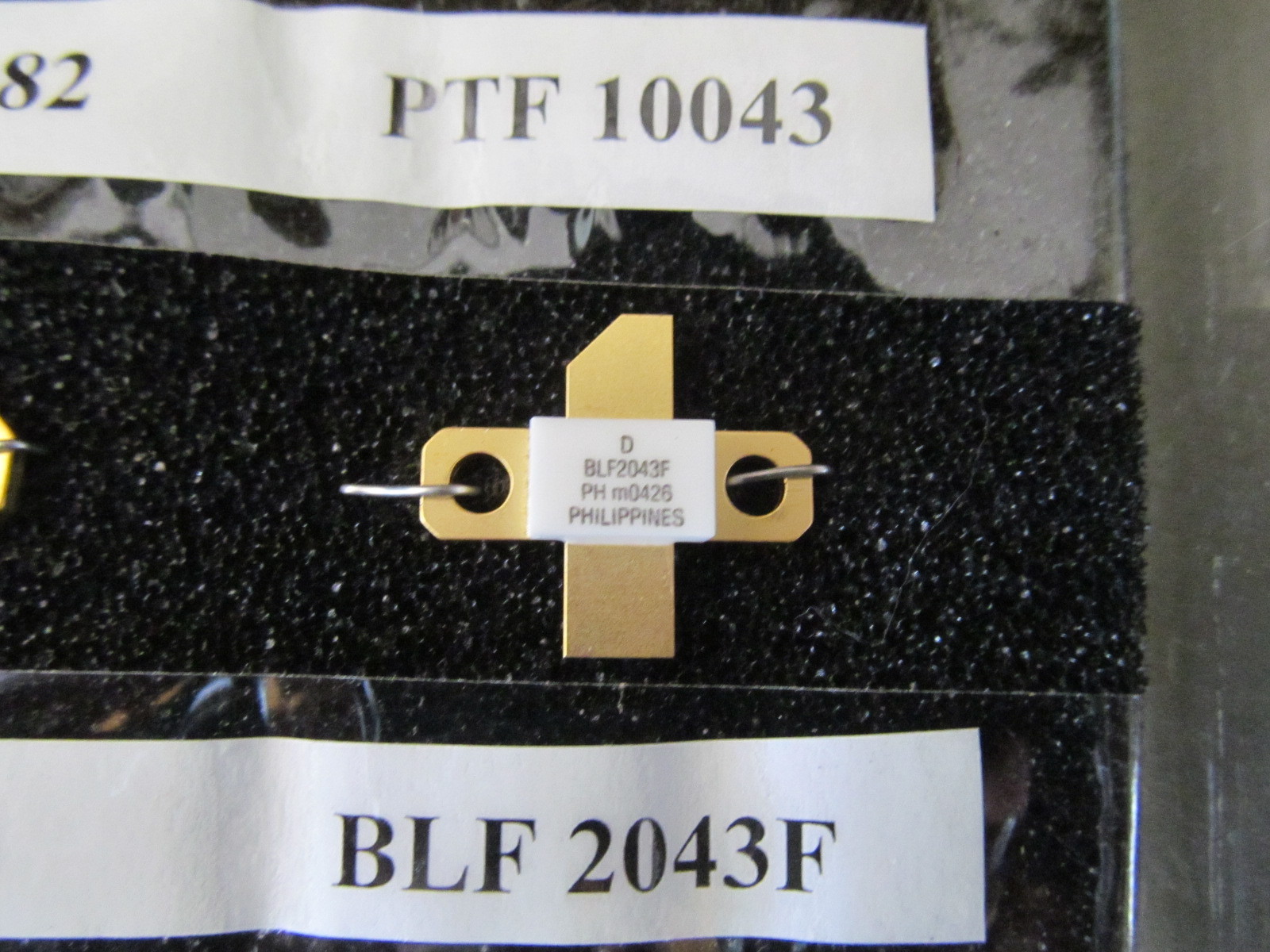

(#) (Felhasználó 116638) válasza pucuka hozzászólására (») Máj 1, 2019 /
A készletemből egyedül a BLF2043F "Broadband", azaz szélessávú, azonban ez csak 10W-ot tud, az meg nem túl sok.(Max. driver fokozatnak jó, de csak 28V-os rendszerekben)
Ha mindegyik szélessávú lenne, akkor már milliomos lennék , nem itt koptatnám a billentyűt...

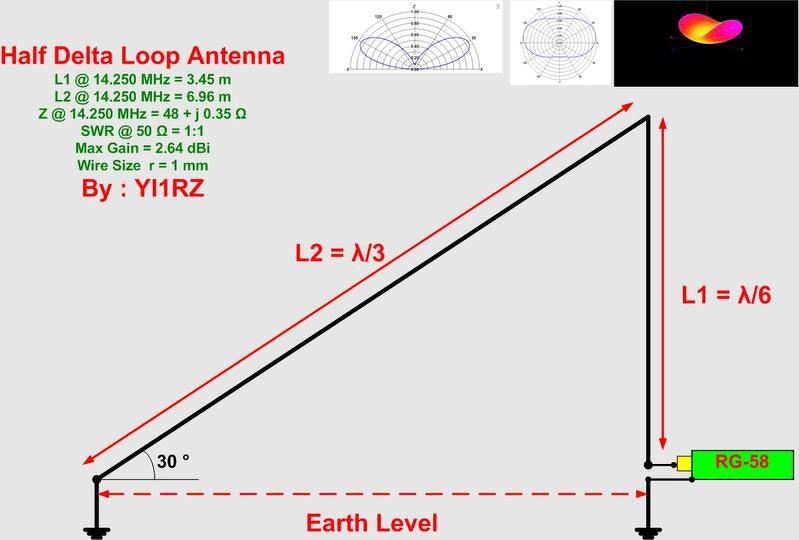

Próbálta már valaki a fél delda loopot föld felé kötve? Csináltam egy ilyen antennát, de sehol nem rezonál... Mindjárt csípem ki tőből 14 MHZ en kellene rezonálnia. Föld gyanánt leütöttm két db két méteres alu rudat és rajz szerint építettem meg. A tünetek alapján egy miliwatt nem sugárzódik le...
(#) (Felhasználó 116638) válasza szendi001 hozzászólására (») Máj 12, 2019 /
Kicsit bővebben?
Melyik verzió, milyen huzal, betáp oldal stb.
Fotód nincs róla?
Hátha úgy jobban tudunk segíteni...
(#) szendi001 válasza (Felhasználó 116638) hozzászólására (») Máj 12, 2019 /
Bővebben: Link Haladtam valamennyit. Első megközelítésben a háromszög rossz oldalát tápláltam meg. Átalakítva a háromszög csúcsát 13,4 Mhz körül kaptam 2 körüli SWR-t. Arra nem találtam adatot, hogy ide kell-e feszültség balun. Nem tudom hány ohm a talpa.
(#) (Felhasználó 116638) válasza szendi001 hozzászólására (») Máj 13, 2019 /
Nem láttam a leírásban balunt.
Szerintem a föld minősége/nedvességtartalma erősen befolyásolja az antenna tulajdonságait.
A mellékelt rajz szerint SWR-ben és impedanciára is teljesen okés.
(#) szendi001 válasza (Felhasználó 116638) hozzászólására (») Máj 14, 2019 /
Lassan föladom a fél delta Loop-ot. Megpróbálkozom kitenni egy teljeset.
