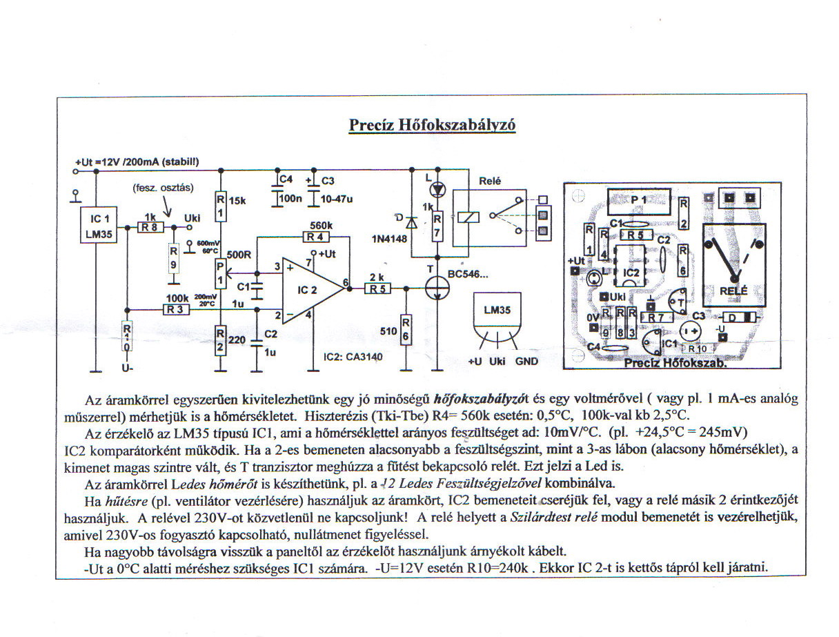

(#) lovas-sandor hozzászólása Júl 24, 2008 /
Sziasztok! Én is építettem egy keltetőgépet. Kipróbálva még nem volt. Azt szeretném tudni, hogy a mellékelt hőfokszabályzó erre a célra megfelel-e? Továbbá a 37,8°C os hőmérséklettől eltérni milyen irányban, és ez max. mennyivel lehet. hogy a kelési arány még jó legyen. Azt is szeretném tudni, hogy a hajszárítós fűtés mennyire jó?

(#) Bfg10k válasza lovas-sandor hozzászólására (») Júl 25, 2008 /
Üdvözlöm Sándor!
Tetszik az áramkör, amit mellékelt, nem bonyolult, olcsónak is tűnik, már csak arra lennék kíváncsi, hogy a hiszterézist tovább lehet-e csökkenteni az R4 további növelésével? Én semmi képpen nem fogok használni relés kapcsolást, de a relé helyére be lehet építeni egy tirisztoros kapcsolót, ami nem sül be a ki-be kapcsolgatásoktól (szerintem). Ismerőseim esetében kivétel nélkül mindíg ez volt a hiba. Ők PID hőfokszabályozót használtak, sajnos én nem engedhetem meg a 20-30 ezer forintos szabályozóegységet, pedig ezzel egycsapásra megoldódna a keltető hőfokszabályozása. (ennyiért már gyári keltetőt is lehetne venni)
(#) edgar hozzászólása Júl 26, 2008 /
Valamiert erdekel engem is a hofokszabalyozas.
Keresgeles kozben akadtam az alammi kapcsolasra:
Meg nem epitettem meg (a panel most keszul) nem tudom, hogy a hiszterezise mekkora (a 4.7 M-val gondolom eleg alacsony).
Szinpatikus kapcsolasnak talalom, foleg a szabalyozasi lehetoseget, hogy egy digitalis muszerrel lehet egyszeruen a kivant homerseklet erteket bealitani.
Termeszetesen a kapcsolast kibovitve egy ablakkomparatorral (lasd a Tom-ee kollega zipp filejet !!) a veszjelzes is megoldhato lenne egy kis butykolessel.
Az Lm 35 2-es labara kotott valamilyen egyszeru digitalis muszerrel a momerseklet is kijelezheto lenne.
A szabalyzasi tartomanyt az R3 - vR1 osztoval be lehetne alitani ugy, hogy megfeleljen egy keltetogep homerseklet tartomanyanak.

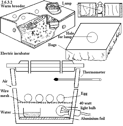

(#) lovas-sandor válasza fongab hozzászólására (») Júl 27, 2008 /
Köszi a részletes választ!
Azt mondja meg még nekem valaki, hogy milyen fűtőtestet alkalmazzak, amivel a fűtést jól tudnám szabályozni? Eddig hajszárítóval próbálkoztam,de a hőingadozás így kb 1-1,2°C amit túl nagynak tartok. A hőfokszabályzóm hiszterézisét pedig már 0,15°C-ra csökkentettem az R4 ellenállás 2,2MOhm-ra növelésével. A bekapcsolási hőmérsékletet 38,8°C-ra állítottam, Kb.38.95°C-nál a hőfokszabályzó ki is kapcsol, de a hőmérséklet még kb. 39,9°C-ig felmegy. Hogy lehetne ezen a nagy hőingadozáson csökkenteni? Olcsó kivitelezésű fűtést ajánljatok,ami jól szabályozható.

(#) fongab válasza lovas-sandor hozzászólására (») Júl 27, 2008 /
Használj két vagy három hajszárító fűtőbetétet, sorba kötve. És ha lehet kiterítve, úgy egyenletesebb, a hő eloszlás.
P=UxI, P=IxIxR Ha a hajszárító fűtőszál 1000W –os I=P/U I=1000/230=4,347A R=P/IxI R=1000/18,896=53ohm Ha 2db használsz akkor 2R=U/I, I=U/2R I=230/106 I=2,169A P=UxI P=230x2,169, P=499W Ha 3db szál akkor P=332W.
És ezt, egyenletesen elhelyezni.
Tehát szedd le, a fűtőszálat, a tartóról. 200-300W –al ~150 tojást lehet keltetni.
Ha több tálca van egymás felett, lehet, hogy külön kellene szabályozni, a hőmérsékletet. (tálcánként mert egymást, fűti)
