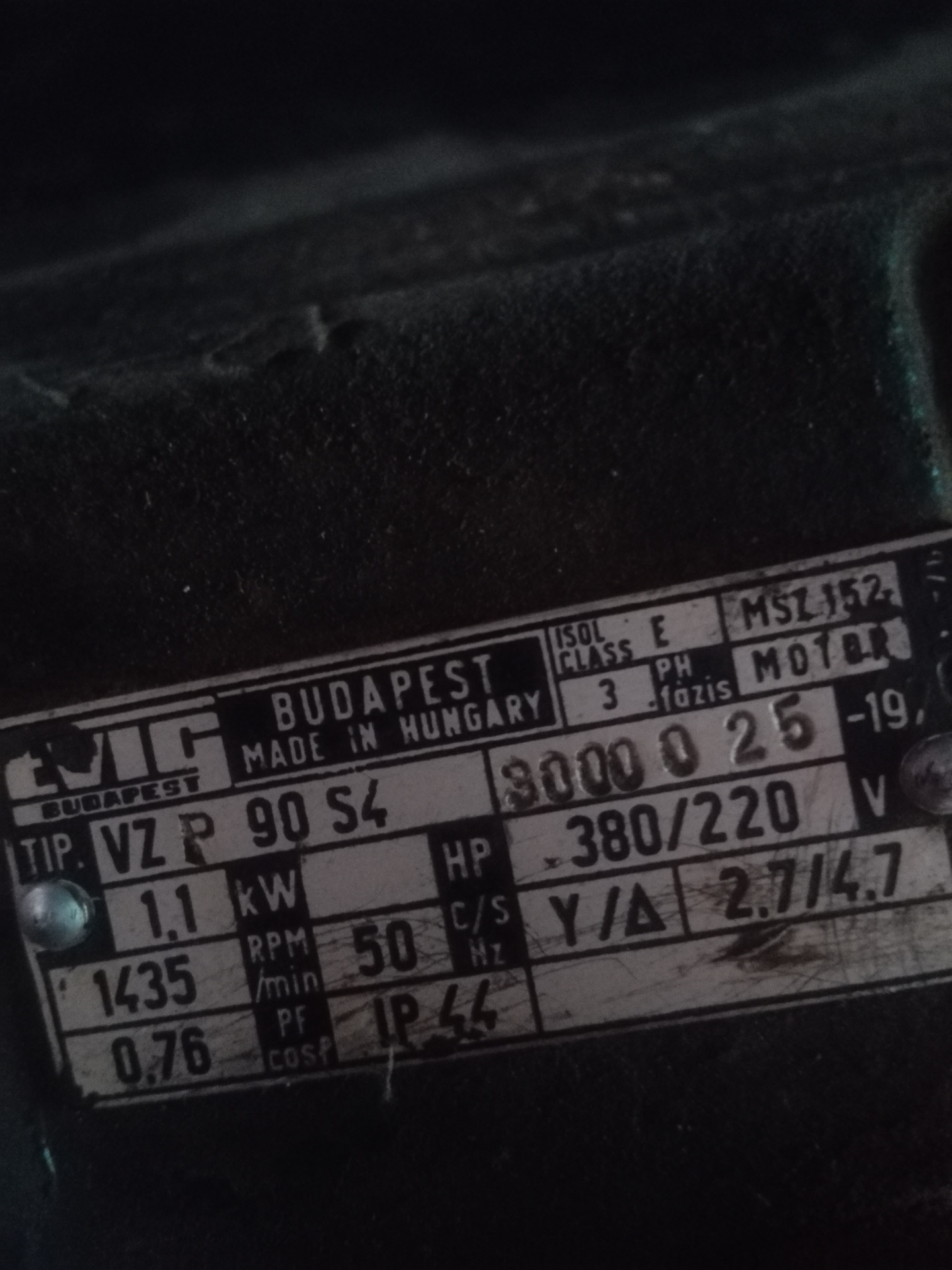

Üdv mindenkinek! Van egy 1.1kw-s evig villanymotorom aminek a bekötésében picit megakadtam :/ üzemi kondenzátornak 40 mikrofarádos inditónak 125 mikrofarádos kondenzátort használok az indító kondenzátor nyomogombal van rákapcsolva az indító meg fixen rajta van ugye ,de ha áram alá helyezem akkor anélkül elindul a motor hogy az indító kondenzátor nyomogombját megnyomjam viszont úgy tűnik mintha nem pörögne annyira a motor, de ha megnyomom a nyomogombot akkor még jobban le lassul és bug... Az lenne a kérdésem hogy az alkalmazott kondenzátorok méretével lehet baj vagy más gond lehet ? Hallottam olyat is hogy csak indító kondenzátor nyomogombal és üzemi kondenzátort nélkül az esetleg lehetséges lenne ?
Mindenképp kell hozzá az üzemi kondi.
Ha nem bír felpörögni, tekercsbaj lesz. ( ha jól van bekötve, nincs szorulása stb.)
Simán lehet üzemi kondenzátor nélkül is használni, nyomógombos indítással. Készítenek motort indító relével is, amikor induláskor a nagy motoráram kapcsolja be egy relével az indító kondenzátort, sőt van kondenzátorba beépített relé is erre a célra.

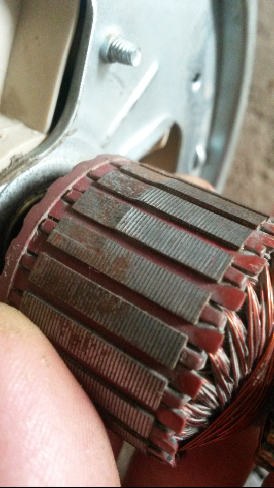

Adott egy porszívó motor ami üzem közbe szikrázik a szénkefénél pedig annak nincs baja. Plusz a forgó részen van egy ilyen lemélyedés 5 tagon. Nem tudom eldönteni érdemes e vesződni a javításával. A tekercsek induktivitása egyforma.
A hozzászólás módosítva: Jún 2, 2019
Azok a kiegyensúlyozási köszörülés nyomok. Nézd meg jól, hogy minden tekercsvég benne van-e a kommutátorban. Ha igen, pontozd ki. Átmérőben adj rá 3-10 V-ot, és mérd ki a tekercseket. A kefenyomást is vizsgáld meg, mert szeretnek felszorulni; közben olyan mintha leérne a rézre.
Hali! A kommutáror réseit is takarítsd ki
Tisztítsd meg denaturált szesszel, vagy kontakt spray-el /ha van kéznél/, a kommutátort, a keféket is,a rugókkal együtt ellenőrizd, majd ezután kapcsold be,pörgesd fel,.
Ha melegszik, terhelés nélkül is, és/vagy égett szag jelentkezik, továbbra is szikrázik, akkor bizony forgórész-tekercs-zárlat lesz, menetzárlat valahol a horonyban. Ezt semmilyen műszerrel nem tudod kimérni, egyébként..

"Ezt semmilyen műszerrel nem tudod kimérni, egyébként.. "
Majdnem igaz. Nekem van olyan műszerem, amivel ki lehet. A tekercsek induktivitását méri.

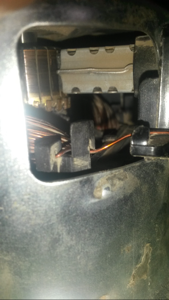

egy alap kérdésem lenne:
220v os papíraprító motorja (mechanizmusról lekötve) bizonyos pozícióban megállva nem indítható, ilyenkor olyan hangot ad mintha erőlködne, kézzel picit arrébb forgatva újból elindítható. Mit lehet ezzel csinálni?
Huzalszakadás a forgórészben.
A hozzászólás módosítva: Jún 6, 2019
Így van.
manao: A kommutátornál keresd nagyítóval, nekem már sikerült ilyent javítani.
Nézd meg a tekercseket, nem e sérült meg a pakolgatásban, mivel nemnagyon védi semilyen burkolat.
Köszönöm a hozzászólásokat, 4db szakadt vezeték véget találtam, ráadásul mintha valami csomópont lenne egyik vezetéken, azt végképp nem tudom hova tenni.
