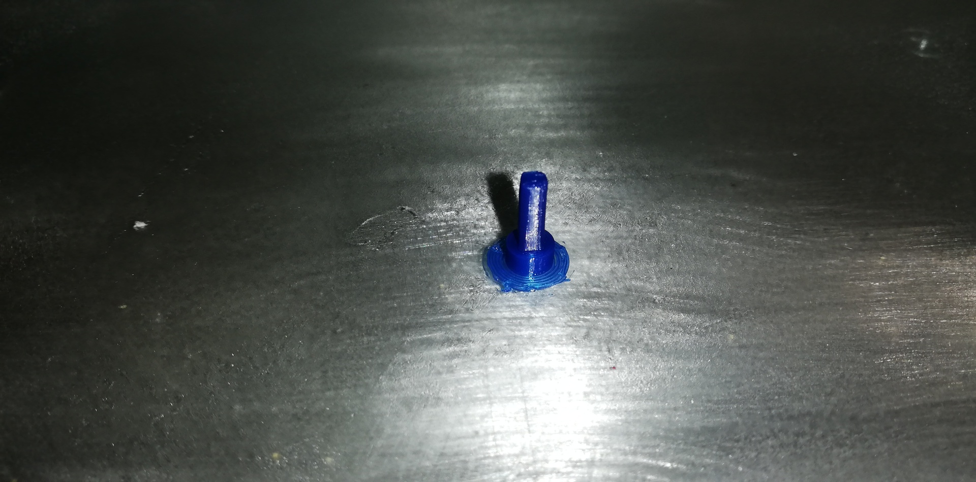

Meg szeretnék kérni valakit, hogy tesztelje le nekem ezt az STL fájlt. Már 10x ki nyomtattam, de a felső része nem akar valamiért jó lenni. Kis méret és max 5 perc alatt ki lehet nyomtatni.
Ilyennek kellene lennie?
Látom nállad sem igazán vannak sarkok. Lehet 0.4mm -es nozzle túl nagy ehhez a kis tárgyhoz. A hozzászólás módosítva: Jún 24, 2019

Én ilyen pici tárgyat egyszerre több (4) darabot nyomtatnék, ekkor van idő lehűlni a rétegeknek. Esetleg beállítható egy sor nyomtatásának minimális ideje (pl 10 sec) üdv.: Foxi
