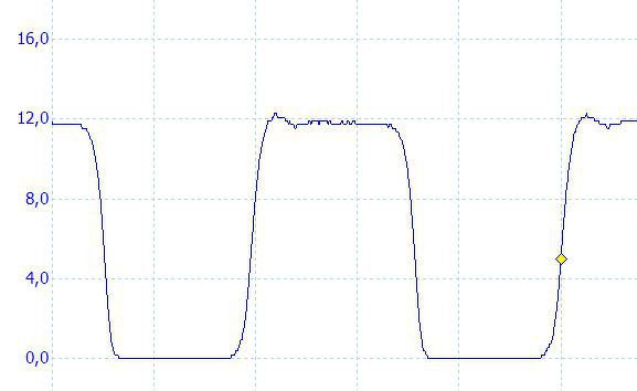

Közben kiprobáltam lassabb 3.2 Mhz-es kvarccal, és ez már kb normál négyszögjelnek látszik. Megmértem közvetlenül a kvarcot is, és ott még szép szinuszos jel van, ahogy a másik képen látszik.
Tehát valószinüleg a 14 Mhz -es is, négyszög jel akar lenni, csak az ic azt már nem tudja kiadni magábol. Utobb megnézve a 14 mhz-es képet alul látszik hogy egyenes akar lenni, tehát az oszciloszkop képes lenne talán megmérni. A hozzászólás módosítva: Máj 6, 2019
Így van. A szkópnak azt még bőven meg kell tudni jelenítenie, csak már az sem négyszög közel sem ami az IC-ből kijön. A múltkori szimulációs ábrát amit feltettem azon egyébként ott van a bemeneten az 1Mohm 14pF, de azon még az 50MHz-es négyszög is négyszögnek látszik akkor is, ha teszek elé egy 9Mohmot.
Régebben nézegettem ilyen gyári kis oszcillátor kockákat, meg TTL IC-ket és hát elég lesújtó volt a látvány. Az oszcillátorok néhányszor 10MHz-en már olyan harmonikus tartalommal bírtak, hogy a látványnak köze nem volt a szinuszjelhez. A TTL IC-k meg úgy néhány MHz-ig még elvoltak, aztán felette meghaltak, inkább már csak háromszögjel jött ki belőlük.

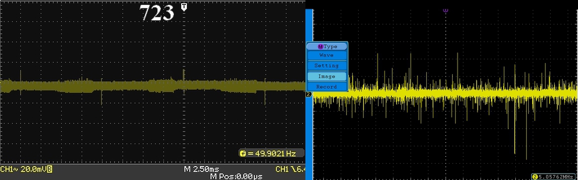

Leginkább oszcilloszkóp vásárlásával, de ha van benne szoftveres szűrű talán az is segíthet, de a fő probléma az, hogy nagyon zajos az analóg fokozat, amin az sem segít. Mutatok egy mérést, ez teljesen ugyanaz a jel, egy labortáp kimenete 1A-es terheléssel, és a kimenet búgófeszültsége. A beállítások ugyanazok, a mérőfejek is 10-es osztásban, így 20mV/osztás a legkisebb állás. A Siglent-en látszik a búgófeszültség, még a graetz-ben lévő diódák kikapcsolásánál keletkező tüske is, az Owon-on képe pedig konkrétan értelmezhetetlen a brutális zajszint miatt. És, utóbbi szkóp a drágább...
Pont ilyen a DSO-m jele is, de nem az analóg részből jön hanem a prociban szedi össze sajnos.

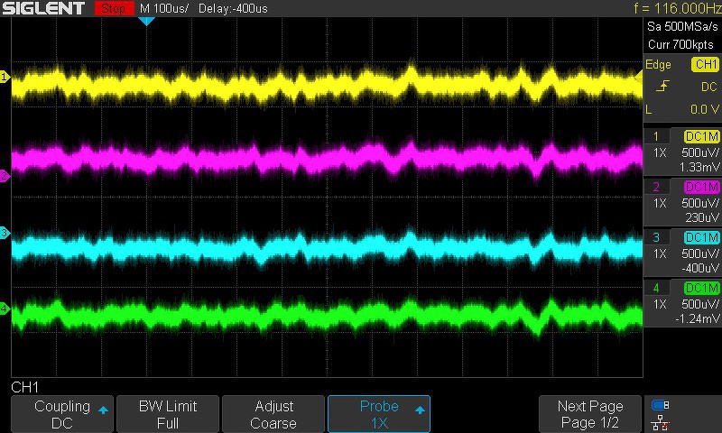

Itt vannak a szkóp zajok. Owon XDS3102A, és a Siglent SDS1104X-E. A Siglent 0.5mV állásban van, Owon 1mV állásban. Siglentnél 1mV állásnál fele lesz a zaj. A Siglent zajosabb.
Az Owonnál itt automatikusan bekapcsol a 20MHz sávszűrés. A hozzászólás módosítva: Máj 19, 2019
Az Owon 12bites, a Siglent 8bites, nyilván eltérő a saját zajuk.
Ha a Siglent is 20MHz-re korlátolt, akkor lényegesen kisebb ám a zaja, pláne, hogy 0,5mV-ban nézzük! A (saját)zaj sok mindentől függ, a mintavételezés nagyságától, a sávszélességtől, a bemeneti fokozat kialakításától, érzékenységétől, a felbontástól, a trigger-érzékenységétől és beállíthatóságától, a készülék tápegységének felépítésétől és a stabilitásától is, sőt a még a mérőkábel is beleszól a zajosságába. Meg maguk a digitális áramköreik is keltenek zajt, ami átjut a kijelzőre és láthatóvá válik. Üdv!
Itt van a Siglent 1mV és 20MHz sávhatárolt jele, bemeneteken rövidzár előző hsz-nél is. Jobb némileg a sávhatárolással, azt írtam, hogy 1mV-nál fele lesz a zaj, de engem inkább az a véletlenszerű hullámosság zavar, ami sávhatárolás mellett is megmarad, jóval alacsonyabb frekvenciás, ez nincs az Owonnál.
Ez a hullámosság lehet külső zavar is. Ha nem külső zavar, akkor tápegység hiba, ami így válik láthatóvá.
Mindegy, szép ez, mert kb. 100-200uV-nyi a zaj, csúcstól-csúcsig! - ami kb. 35-70uV RMS lenne, ami azért nem rossz egy ilyen bonyolult készülékben. Én meg vagyok elégedve a Siglentem zajával(SD1102X), soha rosszabbat! Mellesleg ennyire kicsi jeleket nem is mérek, van baj a nagyobb jelekkel is épp elég. ![]() Üdv!
Én is meg vagyok vele elégedve, nem mérek ilyen kis jeleket, csak Ge Lee kérdezte a zajokat tőlem privátban, és tény, hogy ebben az Owon egy kicsivel jobb. De sok másban nem.
Köszi a képeket, nálam pont fordítva volt, mondjuk a Siglentemen is automatikusan bekapcsolt a sávszűrő de nem csak azért volt kisebb. Az az érdekes, hogy ha rövidrezárom a mérőfejet akkor az Owon sem annyira zajos, de mérés közben brutálisan. És bandwith limit sincs benne, a Siglentben meg olyan sávszűrő volt, (alul, felül, sáv) hogy oda állítottam ahova akartam, akár egy 5MHz-es szkópot is csinálhattam vele belőle.
Azért ha jól kancsalítok, úgy tűnik, van benne némi periodikusnak tűnő jel is. Az pedig valamiféle külső zavar eredetű lehet.
