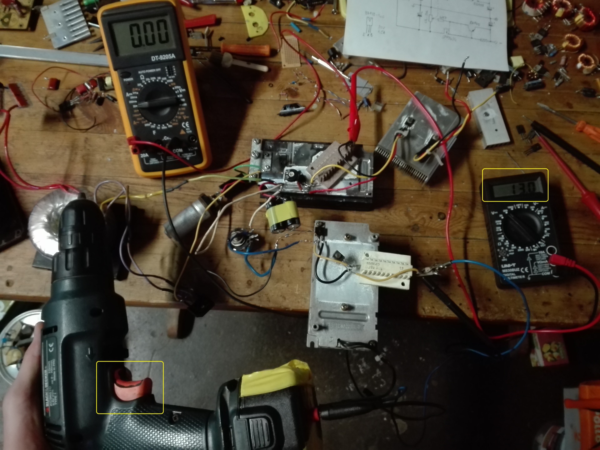

Végül kipróbáltam az akkus fúróval is. Nos hát beállítottam 13 voltra de miután elindítottam a fúrót leesett 6 voltra és 1,2 Ampert vett fel felpörgött állapotban. Szóval kb ugyan az mint volt ugyan úgy esik a feszültség bár már nem annyira. Valamit elrontottam vagy ezen még valamit módosítani kéne? A graetz után plusz ágban 2 1000µF 63 voltos kondi van bekötve és ugyan így a negatív ágban is, tudtommal tápok pufferelésénél amperenként kell 1-2 ezer mikró tápfeszre méretezve, mivel a trafó 1,8 A-os áganként (elvileg áganként annyi ahogy fel van tüntetve rajta, tehát összesen 3,6 amperos) így egy ágra elég 2000µF de a másik az, hogy a fúró nem is terhelte 2 amperre mégis elég sokat esett a feszültség.
(#) ferci válasza Istyu97 hozzászólására (») Júl 7, 2019 /
Ez a táp nem egy stabil szerkezet és a fetek miatt meg főleg..
Ha sokat esik a puffer ( mérd meg üzem közben ! ), a fetek relatív nagy nyitófesze miatt leesik a kimenet feszültsége is.
Üzem közben tekerd feljebb a potit 12 voltra és úgy nézd meg, mennyit fogyaszt a fúród... aztán tekerd vissza, mert kisebb áramnál ( más akármi ) kisebb lesz az esés is.
Nem mindegy ám, hogy 100 voltról indulsz tized amperekkel, vagy a feléről sem 2 amperrel..
A trafód pedig nem 3.6 amperes, hanem csak 1.8....
A hozzászólás módosítva: Júl 7, 2019

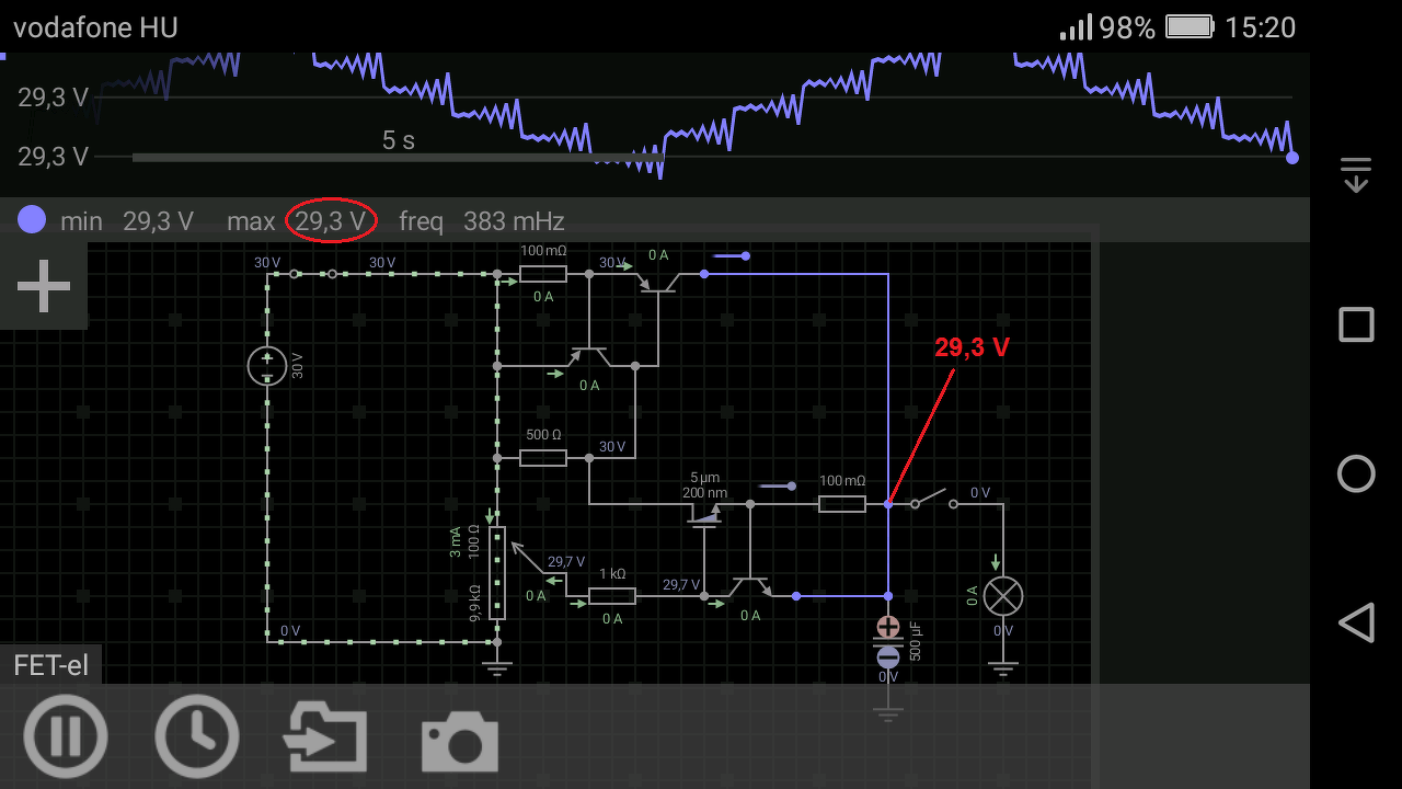

(#) ferci válasza Istyu97 hozzászólására (») Júl 8, 2019 /
A nagy hajtásban pár lényeges dolog lemaradt, ha nem változtattál a rajzon időközben..
- a gate és a gnd között nincs semmiféle stabilizáló eszköz vagy áramkör ( a gate és a source közötti 12 V zener csak az átmenetet védi ! );
- a gate és a gnd között nincs szűrés - mivel az osztó körben csak mA-ek szaladgálnak, pár µF akkor is elkelne.
Úgyhogy ne csodálkozz a nagy fesz esésen, mert a drain-kör hullámzása leosztva ott van a gate-n.

(#) Istyu97 válasza ferci hozzászólására (») Júl 8, 2019 /
Még nem csináltam vele semmit.
De van egy ötletem kibővítem egy áramgenerátorral.
Látni, hogy a nagy áram az áramgenerátoron folyik, a FET-en csak kis áram folyik de a feszültség szabályozást elvégzi. A terhelés rákapcsolása után ugyan esik a feszültség (29,3 voltról 25,2 voltra) de ez már nem olyan nagy esés. Talán így működhet.
(#) Istyu97 hozzászólása Júl 8, 2019 /
Meg csináltam, és szépen folyt az áram a tranyón, 7,5Ohm-os terhelésnél fűtött is 15 volton majd feltekertem 43 voltra, ott már 3,3 amper folyt de a bd242 fel is adta.

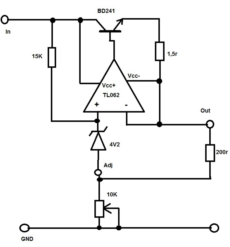

(#) Skori válasza 444Tibi hozzászólására (») Máj 28, 2022 /
Összedobtam egy rajzot. Szimulátorban működik (TINA), talán a gyakorlatban is menne.
Áramkorlát (zárlatvédelem) nincs benne.
