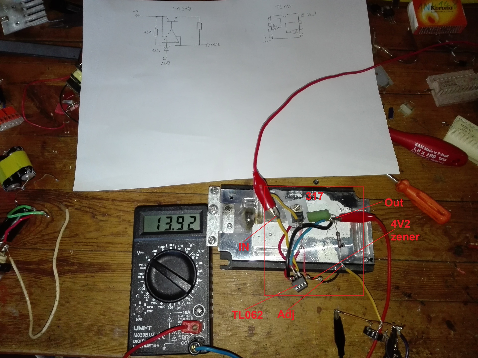

Sziasztok, talán jó topikba kérdezek.
Van egy hordozható kis kütyüm, névlegesen 12V de 14-14,5 voltról még simán bírja. Óvatosságból építettem hozzá egy tirisztoros védelmet ami 14,5 voltnál nyitja a tirisztort és így kinyomja a biztosítékot. Ez sajnos autós üzemben nem ritkán előfordul, felszalad a töltés pár pillantra 14,8 környékére és megszólal a védelem. Azért (is) vigyázok rá ennyire mert a kütyü 100ezer ft körül van értékben és sok munkám is van benne. Hogyan lehetne fetes stabilizátort építeni a kütyü elé, 14 voltig mintha ott se lenne, átereszt a fet és pár 10mV esik rajta, ha megnő a feszültség akkor meg átmegy stabilizátorba, nem enged a kimenetére 14 voltnál többet. A fogyasztás csúcsban max. 2A, ez ritkán, pár másodpercig, jellemzően az üzemidő 90%-ában 0,8A alatt van. Ha kell hűteni is tudom az áteresztő fetet. Tranyót nem akarnék, azzal pofonegyszerű lenne de azon folyamatosan elveszik 0,6-0,7V és az akkus üzemnél minden W számít nekem. Ugyanez okból hanyagolnám a 2-3 nagyáramú diódát is a táppal sorosan. Erre kérnék valami ötletet vagy iránymutatást.
Összedobtam egy rajzot. Szimulátorban működik (TINA), talán a gyakorlatban is menne.
Áramkorlát (zárlatvédelem) nincs benne. A hozzászólás módosítva: Máj 28, 2022
Ha aktív a töltés, akkor nem gond a veszteség. Ezért én úgy csinálnám, hogy egy sima áteresztős stabbal beállítanék mondjuk 12,5V-ot. Vele párhuzamosan pedig egy power fet, ami kisöntöli a stabot, amikor a töltési feszültség leesik 14V alá. A "mintha ott sem lenne" csak úgy értelmezhető, hogy amikor a fet nyitva van, akkor csak a minimális csatorna ellenállásán eső feszültség a veszteség. A fet vezérlését pedig alacsony fogyasztású erősítő, pl.: TL061 végezhetné.
Én odatennék egy LT1085-12 LDO stabilizátort. Pontos 12V 3db alkatrésszel, 3A áramig.
Az LT1085-12 esetében 1V körüli a maradékfesz (messze nem n*10 mV-os), nem nagyon lehet kapni, ahol meg igen ott nettóban 3000Ft felett van.
Igen de ő úgy gondolta hogy 14 voltig a fet párhuzamosan kinyitva pár 10mV, 14V felett a fet lezár és belép a stab ic. Aminek így ebben a felállásban meg kell fejelni 3-4 diódával a talpát, vagy egy sárga led is jó, akkor 13,8-14V.
Így elég közel kerülnek az átkapcsolási feszültségek egymáshoz. Ehhez még stab ic se kell, elég egy közepes npn teljesítménytranzisztor+zener. A fet vezérlését valahogy meg kell oldani, TL431 meg valami körítés. Nekifekszek ![]() Skori rajzát is összedobom hétfőn (addig sajna nem vagyok otthon) és megsasolom hogy működik. A rajzon az alsó tranzisztornak mi a szerepe a feszöltségosztáson kívül? |
