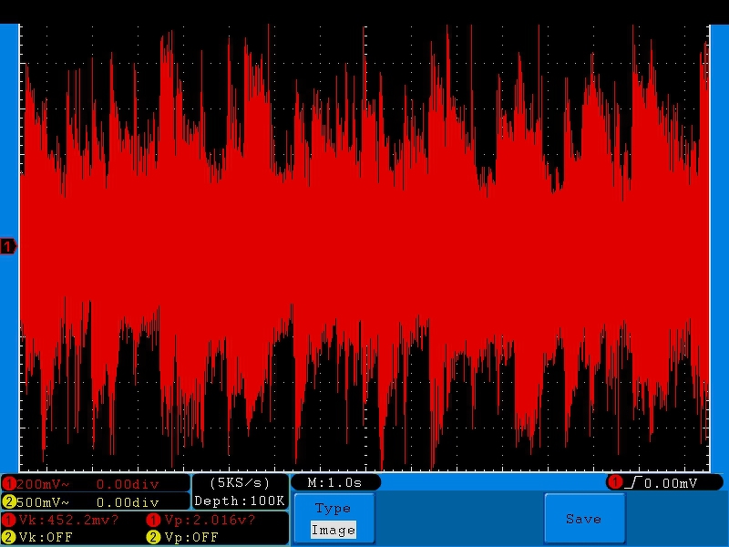

Nem mindenki. Most hallgatom végig reggel óta másodszor a Yello albumot, csináltam egy mentést lassú időalappal, hogy látszódjanak az 1V-os amplitúdócsúcsok. Nálam ez a 0,06W-os csúcsok a normál szobahangerő, sőt egy picivel már több is (még éppen nem zavaró a szomszéd szobában zárt ajtóval).
Persze ez ilyen cipősdoboz méretű dobozokkal amiben 13 centis mély van, cseppet másképpen alakulna. Nem is szeretnék erről többet írni, meg megbántani senkit mert hátha olvassák az oldalt, de elképedtem jártomban keltemben hogy emberek miken hallgatnak zenét. Na meg hogy minek vesz meg valaki olyanhoz egy félmilliós erősítőt...
