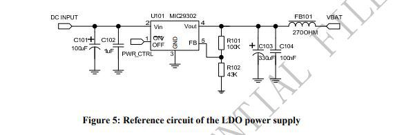

(#) mechanika hozzászólása Jún 4, 2018 /
Az alábbi probléma megoldásában kérném a segítségeteket!
Ilyen gsm modult használok, Ftp szerverre történő adat feltöltéshez.
A modul ilyen stabiliozátorral kapja az 5v-ot.
Időnként elő forduló probléma hogy amikor az adat feltöltés következne újra indul a modul.
Arra gyanakszom, hogy amikor távolabbi torony miatt nagyobb teljesítmény szükséges az adat küldéséhet nem bírja a táp és ezért indul újra a modul.
A modul leírásában az szerepel, hogy 1000uf tantál kondenzátorral van ellátva.
1. Megoldás lehet, hogy még egy kondenzátort teszek a modul 5v és GND közé?
2. Ha igen milyen kondi jöhet szóba?
3. Hogyan lehet meggyőződni arról hogy valóban ez a probléma?
4. Esetleg egyéb tipp?
(#) Bakman válasza mechanika hozzászólására (») Jún 4, 2018 / 1
1, 2: Lehetséges bár koránt sem biztos. Az adatlap tantál kondenzátort javasol ilyen esetre, má rha jól értem azt.
3: Másik tápegységgel, oszcilloszkóppal figyelni az áramfelvételt és/vagy a modul bemenetén a feszültséget.

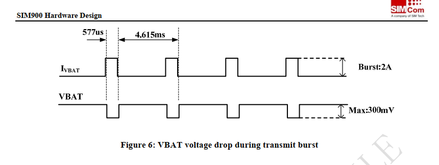

(#) superuser válasza mechanika hozzászólására (») Jún 4, 2018 /
„Ilyen gsm modult használok”
A hivatkozott modul áramfelvétele impulzusban 2A.
Ennek kiszolgálásához kell egy rendes táp.
„A modul ilyen stabiliozátorral kapja az 5v-ot.”
Ha a modul 5V-ot kap az önmagában is probléma, mert 3.2 - 4.8V a névleges tartománya,
4V ajánlott.
„4. Esetleg egyéb tipp?”
Nem tudom az LDO honnan kapja a tápot, de az LDO bemenő árama nem lehet alacsonyabb a kimenőnél, tehát az LDO-t is minimum 2A táppal kell meghajtsad.
(#) superuser válasza Bakman hozzászólására (») Jún 4, 2018 /
„Éppen az ilyen hirtelen megvalósuló, nem periódikus változásokat nehéz vagy lehetetlen fülön csípni tárolós oszcilloszkóp nélkül.”
Periódikus.
GSM bekapcsolásakor, feljelentkezéskor beszinkronizál rá az analóg szkóp is, ilyenkor jól látható.
Persze a tárolós szkóp jobb.
mechanika: ha a hibád csak időnként jelentkezik és a képen látható pálcika antennát használod, akkor egy rendes kábeles 5dBi antennával valószínűleg nyomtalanul megszűnik a problémád.
(#) Droot válasza mechanika hozzászólására (») Jún 5, 2018 /
Felejtsd el azt az analóg tápot, egy step-down konvertert neki a konverter adatlapjában ajánlott kondikkal és ripple filterrel, illetve a GSM modul táp lábának a tövében 100µF-os tantál 1-2db és 33pf-os 1-2db. Nálam így lett stabil. Természetesen a táp és a GSM modul közs a legrövidebb rézfólia legyen, megszélesítve.
(#) mechanika válasza Droot hozzászólására (») Jún 5, 2018 /
Köszönöm a tippeket!
Nagy jártasságom nincs a témában, ezért minden tanácsot megköszönök!
Azért ezt a stabilizátort választottam mert a sim900 gyári doksija ezt ajánlja.
A gond pl.: ott lehet, hogy a sim modul egy másik modulra van szerelve, így lehet hogy már tényleg gyenge a MIC29302.
Egyébként az LDO adatlapja szerint tudja a 3A-t is.
Itt jön az is hogy a SIM900 nak tényleg 3.2 - 4.8V a névleges tartománya, de ugye én egy másik modult táplálok, ezért adok neki 5v-ot. Modul
Ha kicserélem a SIM kártyát olyan szolgáltatóéra amelynek közel van a tornya, akkor gond nélkül működik. (az egyik készülék több mint egy éve működik, napi egy adatfeltöltéssel.
Ilyen antennát próbáltam, azzal valamivel jobb a helyzet, de még közel sem tökéletes.
Első körben megpróbálom nagyobb antennával, ha tud valaki ajánlani azt megköszönöm.
Ez a modul 2G-t használ. A 3G antenna jó lehet hozzá?
Ha nem ok akkor jön a táp csere, itt is megköszönném, ha valaki tudna pontos konverter típust, esetleg bevált kapcsolást ajánlani!
Előre is köszönöm!

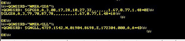

(#) Tardief hozzászólása Jún 10, 2020 /
Egy Quectel MC60 GPS modult próbálok megérteni. Sajnos a kapott eredények eléggé eltérnek a valóságtól. Közel 25km-rel.
A képen látható, hogy a 47.291542,19.048698 koordinátákat adja, de a valós helyzetem 47.486339,19.081130.
Félreértek valamit vagy szükséges valamit kalibrálni a dolgon?
Az eredményeket aktív antennával kaptam. szabad ég alatt.
A hozzászólás módosítva: Jún 10, 2020
