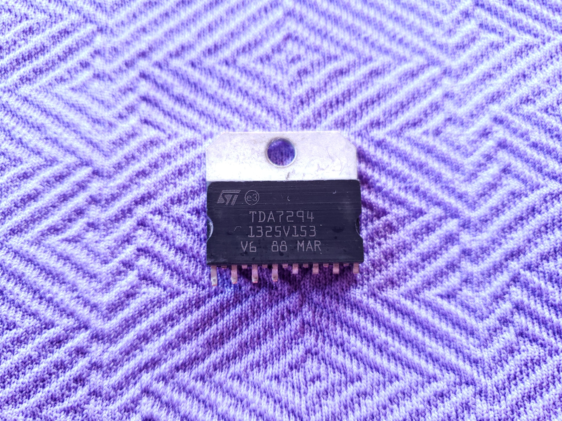

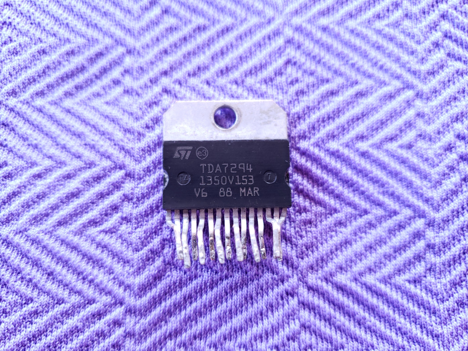

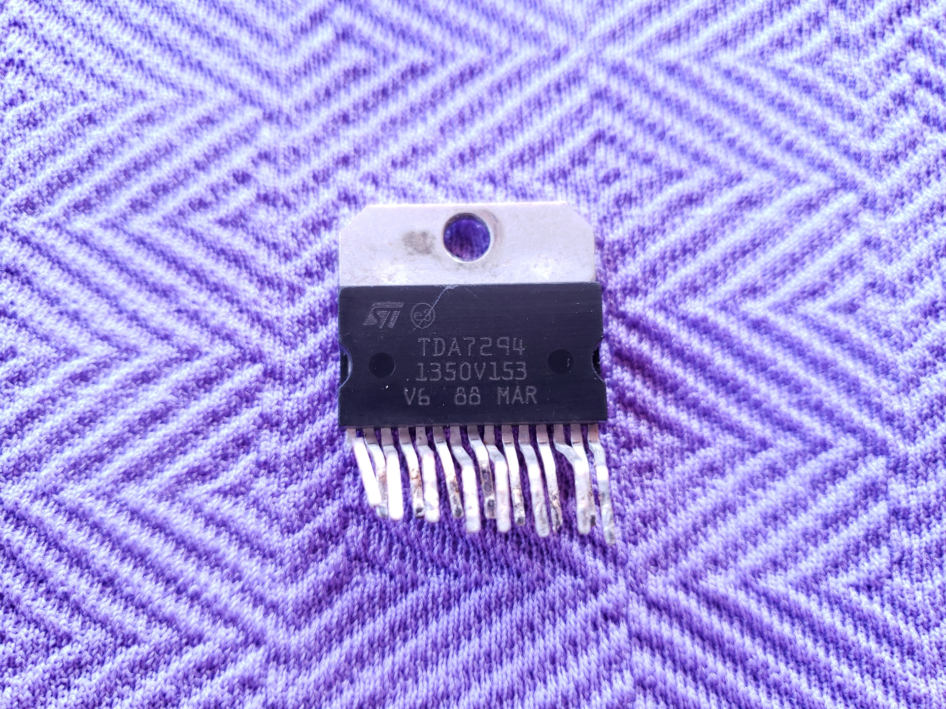

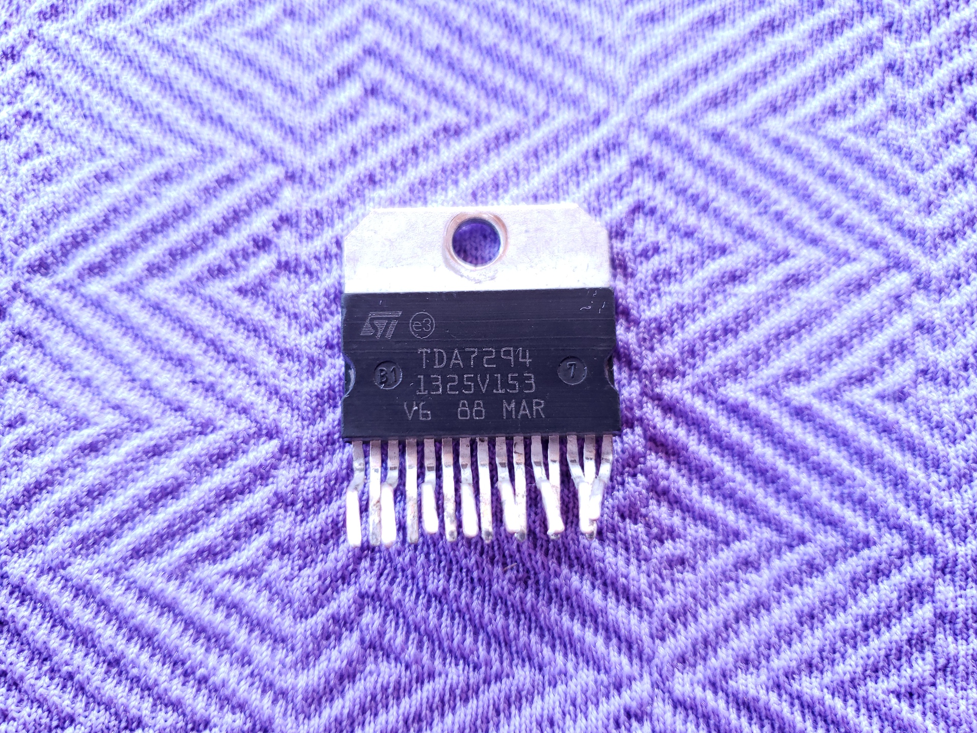

(#) BI-AMP hozzászólása Júl 16, 2019 /
Ahogy ígéretem itt vannak a képek. Az egyes volt párban a hármassal egyik panelen, a kettes pedig a négyessel a másik panelen. Az 1-2 es IC volt a bal oldalt a 3-4 es pedig a jobb oldalt. Külön vizsgálva őket az E2 panelben az 1-2 es IC nél rajta van a táp fesz a kimeneten amikkor hangszórót tettem rá volt egy enyhe brum de az is elmúlott. A 3-4 es IC nél a táp fesz 3 amperes áramkorlát mellet vissza esik 6 voltra mind a két oldalon és mérhető is a kimeneten ha hangszórót teszek rá nem hallani semmi brumot és ezek az IC-k iszonyatosan melegednek.
Próbáltam jó minőségű képeket csinálni és látszik hogy csak az 1-2 es ic tűnik eredetinek szerintem de ott is van különbség a 2 es IC-n láthatóak oldal irányú vonások míg az 1 es IC sima. És mindegyik IC-nél észre venni különbségeket a tokozás feliratin illetve az ''ST' logó minőségénél és elhelyezkedésénél.
(#) reloop válasza BI-AMP hozzászólására (») Júl 16, 2019 / 2
Egyiket sem látom alkalmatlannak.

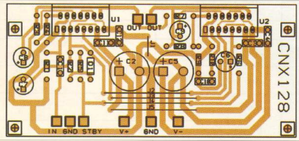

(#) eper1234 válasza BI-AMP hozzászólására (») Júl 21, 2019 /
szia, publikus esetleg a nyákterv ?
(#) BI-AMP válasza eper1234 hozzászólására (») Júl 21, 2019 /

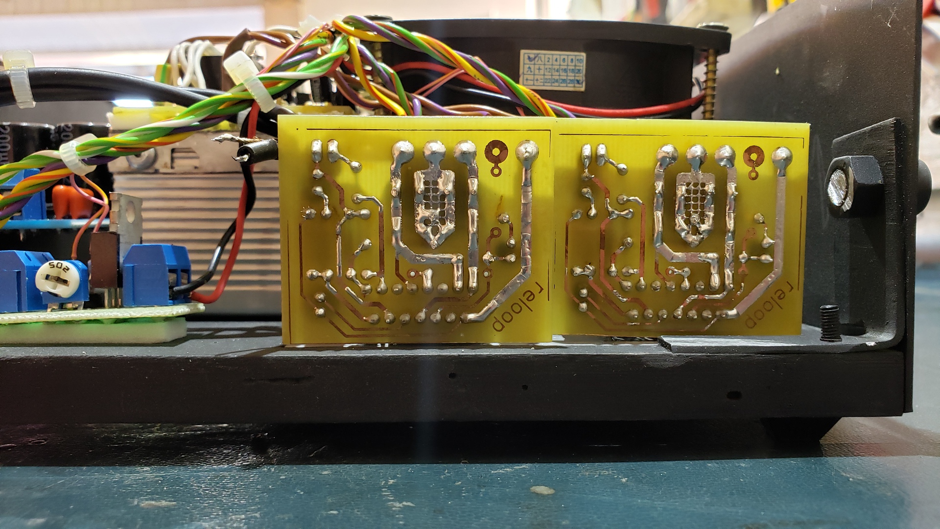

(#) BI-AMP hozzászólása Júl 25, 2019 /
Hali! Ma elkészültem az erősítővel viszont a bekarikázott panel nem akar megszólalni. Be építés előtt mind a kettőt élesztettem és tökéletesen működött. Beépítés után az első bekapcsolásnál egy pillanatra megszólta de el is némult. 2x32Vdc táp feszem a kimeneten nem mérek semmi feszültséget a GND he mérve, az IC csillámmal és pasztával szigetelve van a bordától, indításkor az áram korlátozó izzó felvillan és el is alszik szóval nincs különösebb áramfelvétel a 9-10 es lábon 10-11 voltot mérek. Szerintetek mi lehet a probléma?
Bocsa a táp panelen biztosíték helyet használt csavarokért de nem volt kéznél megfelelő biztosíték
(#) reloop válasza BI-AMP hozzászólására (») Júl 25, 2019 /
Szia! Tudnál áramfelvételt mérni tápági 10 Ω segítségével? Mindegy melyik táp, csak arra ügyelj ne kapjon féloldalas táplálást és persze minden mozzanat előtt legyenek a pufferek kisütve - erre nagyon kényes az IC.
(#) BI-AMP válasza reloop hozzászólására (») Júl 25, 2019 /
Közben megtaláltam a ludast. A védelem reléje volt a hibás ezért volt néma a kimenet. Köszönöm nektek a sok segítséget, végre működik Semmi zaj semmi brrum tiszta a hangja mint a víz. Azt a kis aliexpresses NE5532 hangszínt szabályzót merem ajánlani mindenkinek az LM1036 hoz képest valami félelmetes hangja van
