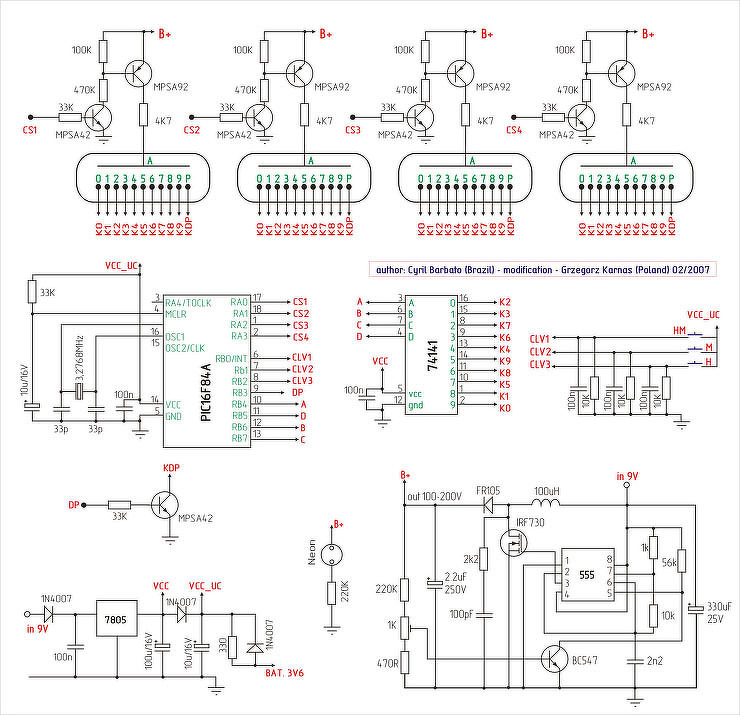

(#) jointsilver36 hozzászólása Márc 5, 2020 /
Sziasztok!Valaki megtudná mondani ,hogy az iv-9 es numitron bírja e a multiplexelt meghajtást ?A képen szereplő kapcsolast meglehet építeni iv -9 es csövekre?
(#) TAttila77 válasza jointsilver36 hozzászólására (») Márc 5, 2020 /
Bírja, csak minden lábára kell egy soros dióda hogy egy irányból kapja a jelet! Tehát minden szegmensére “diófa” kell. 4148 tökéletes. Hajrá
A hozzászólás módosítva: Márc 5, 2020
(#) jointsilver36 válasza TAttila77 hozzászólására (») Márc 9, 2020 /
(#) jointsilver36 válasza TAttila77 hozzászólására (») Ápr 6, 2020 /
Szia !sajnos nem hajtja meg a csöveket.szerintem az 5 volt kevés neki.
a digitek td62783 al mennek . ez a kapcsoláson a pozitív.
Olyan icé-t nem tudnál ajánlani amivel a szegmenseket tudom vezérelni?A negatív ágon.
köszi

(#) TAttila77 válasza jointsilver36 hozzászólására (») Ápr 6, 2020 /
Madzagosnak működik. Írj neki üzenetet és segít.
(#) madzagos válasza TAttila77 hozzászólására (») Ápr 6, 2020 /
Negatív oldalon nem tudod vezérelni. Amit küldtem rajzot abba azért van 7448 mert az pozitív vezérlést ad ki. Illetve mondtam azt is hogy multiplexnél kevés az 5 volt.
