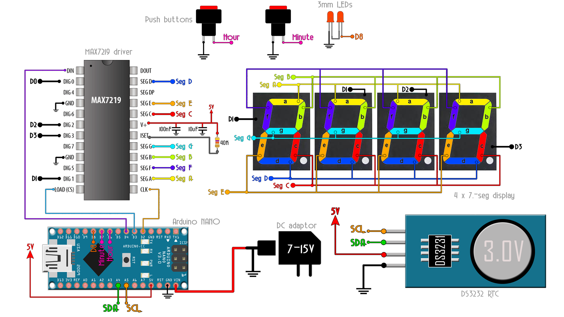

Sziasztok!Valaki megtudná mondani ,hogy az iv-9 es numitron bírja e a multiplexelt meghajtást ?A képen szereplő kapcsolast meglehet építeni iv -9 es csövekre?
Bírja, csak minden lábára kell egy soros dióda hogy egy irányból kapja a jelet! Tehát minden szegmensére “diófa” kell. 4148 tökéletes. Hajrá

Ez az ic jó hozzá?Bővebben: https://www.hestore.hu/prod_10035207.html
Szia !sajnos nem hajtja meg a csöveket.szerintem az 5 volt kevés neki.
a digitek td62783 al mennek . ez a kapcsoláson a pozitív. Olyan icé-t nem tudnál ajánlani amivel a szegmenseket tudom vezérelni?A negatív ágon. köszi A hozzászólás módosítva: Ápr 6, 2020
Madzagosnak működik. Írj neki üzenetet és segít.
Negatív oldalon nem tudod vezérelni. Amit küldtem rajzot abba azért van 7448 mert az pozitív vezérlést ad ki. Illetve mondtam azt is hogy multiplexnél kevés az 5 volt.
