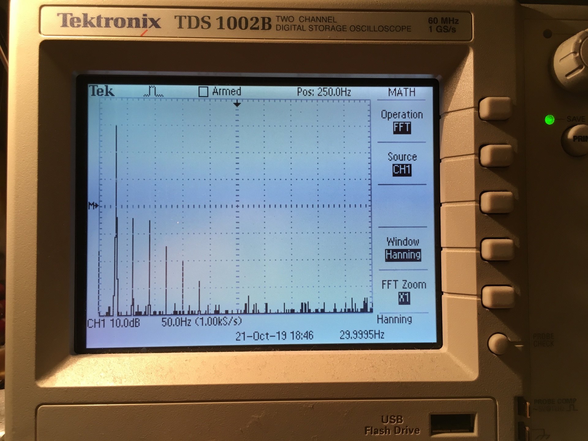

25-30Hz 1W( a jelszint bőven -1dB csökkenesen belul van, de ez alatt már elég torz)
20kHz, 1W
A hozzászólás módosítva: Okt 21, 2019
25-30Hz, 4W
Négyszögek 4W-on.
Szóval 25-30kHz-ig használható így bekötve. Ha csak a 9V-os szekunder van terhelve, akkor felmegy 30kHz-ig, viszont úgy csak 2W.

20kHz amplitúdója már ennyit esik az 1kHz-hez képest ahogy a méréseden látszik?
Ez érthető hálózati a trafó miatt, nem lesz belőle kimenő, akárhogy is variáljuk.
Kiprobaltam azt is, hogy az elofok nem 700V-rol megy, hanem a vegcsovek tapjarol. Ugy azert jelentősen többet torzít, de nem mondanám nagyonrossznak.

Egyébként igen látszik szkópon. Pont az latszik, hogy mennyire rohadtul asszimetrikus a differencialerositos meghajtas. Az egyk rácson mikor 40V a vezerlojel, a masikon kb 10V. Sajnos ez nem tranzisztor, nincs az az atom meredeksége, ebből kifolyólag az asszimetria is rendekkel nagyobb sajnos.

Örülök, hogy tudod. Ne vedd sértésnek. Viszont azt szeretném megkérdezni, hogy a fenti méréseknél a sprektum analizátor képek alsó szélén a CH1 10dB felirat azt jelenti, hogy 1 függüleges osztás az 10 dB?
