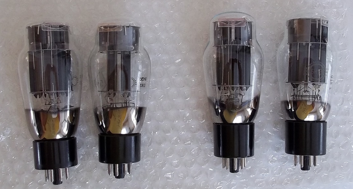

„Ez a 6AS7G-hez egesz jo lenne”
Vigyázz, a 6AS7/6080 alig erősít valamit, ezért nagy tápfesz kell a diverhez. A szúkséges nagy vezérlő jelet a 6AS7 rácsára pedig nem egyszerű torzítás nélkül előállítani.

Kapcsolásra meg mondjuk differencialerősítős meghajtás mondjuk 6SN7GT-vel vagy 5687-tel, ami előtt pedig van mondjuk egy 5751 mu followerben. Csak valoszinuleg jolenne legalabb a diff fokozatnak egy 500V tapfeszrol mennie, mert a 6AS7-nek alig van erositese, ugyhogy kelleni fog a jo nagy meghajtojel.

A 6AS7, 6080, 6N5, 6N13 csövekkel nem lősz mellé. Van kész megoldás ha érdekel, azt mondják hogy ebben az árban amennyiből ez kijön hangban nincs semmi feljebb. Ezt én is tanúsíthatom, gyönyörű hangja van. Ha más írja simán lehülyézném, de ez az első amiből olyat hallok, hogy a térben fel le, meg előre hátra mozog az énekes hangja, meg a szakszi. Sztereóban, ami fizikai képtelenség, és mégis. A 300B és egyebek biztos jobbak, de annak nem küldi el az orosz válogatva darabját 4000Ft-ért...

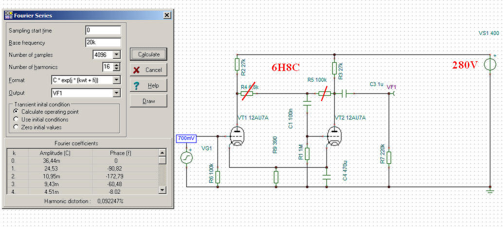

Ez utobbi 2-t sorbakötve 4W-ot tud az erősítő jelenlegi formájában. Úgy kezdtem, ahogy leírtam, csak nem külön előfoktáppal, hanem egy 2x260V traforol csinaltam ketutas egyeniranyitast és az alja a föld, a közepe a vegfoktap, a teteje pedig az elofoktap. Így az előfok 720V taprol megy, a vegfok pedig ugy 340-ről. Viszont a vegfokcsovek katodbiasszal vannak, amin esik 110V körül, tehat a kevezerelheto tartomany ugy 220V körül van. Differencial erositovel kezdtem, de az a baj, hogy ahhoz kene szimmetrikus meghajtas, az viszont nincs. Ugyhogy a nem vezerelt csőfél anódját rákötöttem egy osztóval a vezérelt anódjára. Na ez már kb az a topologia, mint tunermané, viszont total felesleges a diff erosito aljan levo kozos katodellenallas mint visszacsatolas, ugyhogy radobtam egy kondit. Na ez már tök ugyanaz mint tunermané, csak nem fojtoval. Itt azert nem gond, mert irdatlan feszultsegrol megy az elofok. Szoval ja egeszbiztosan egy hasznos kapcsolas az övé. Ha viszont lenne még egy előfok, ami az enyemhez kell, mert most 3-4V körüli az erzekenyseg, akkor arrol le lehet “szedni” elvileg szimmetrikus jelet. Ahhoz jolehet a diff erosito is. Torzitasa 1k-n igenjó. Teszek majd be kapcs rajzot meg mereseket. Kb 25-30Hz-től hasznalható és 30kHz-ig felmegy. És ehhez az állapothoz elég volt 1-1fele a 6AS7G-nek.

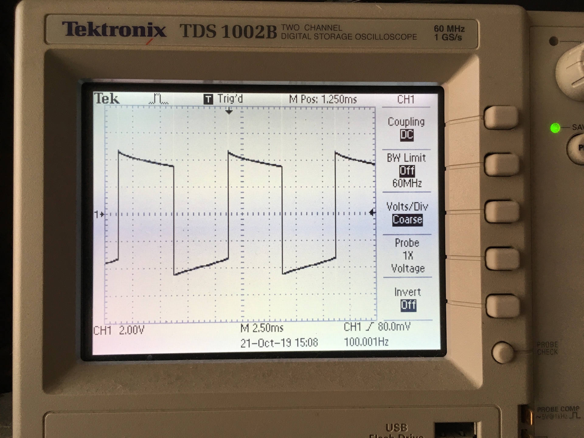

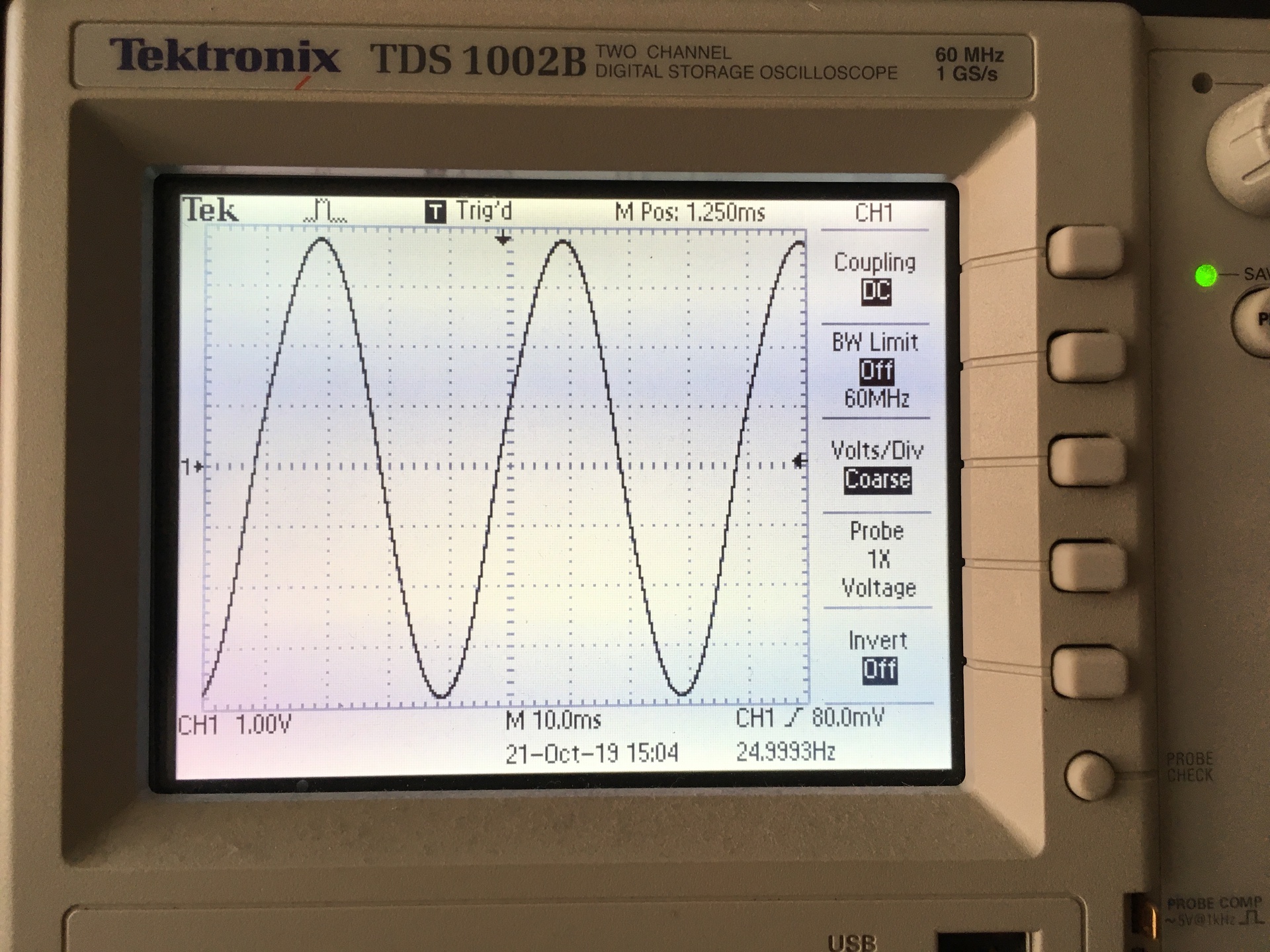

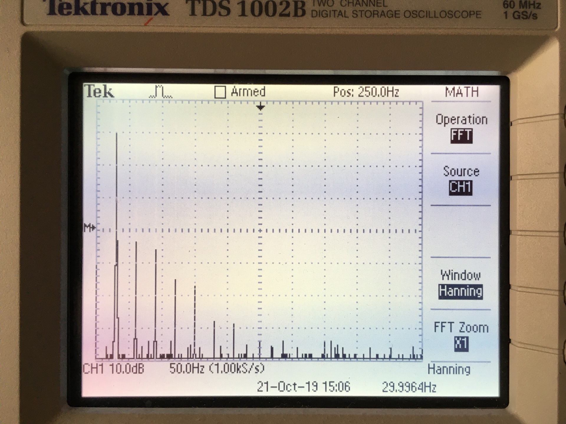

25Hz, 1W:

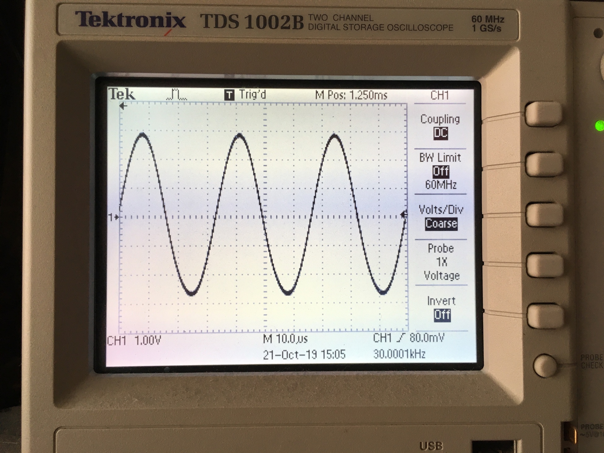

(#) sutemenyx hozzászólása Okt 21, 2019
30k folso hatar:

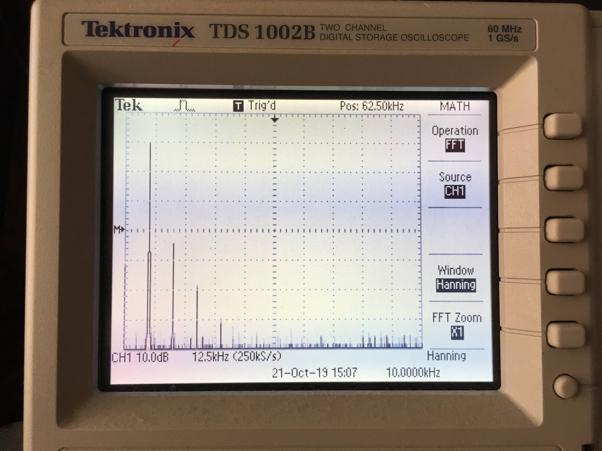

10k torzitas:

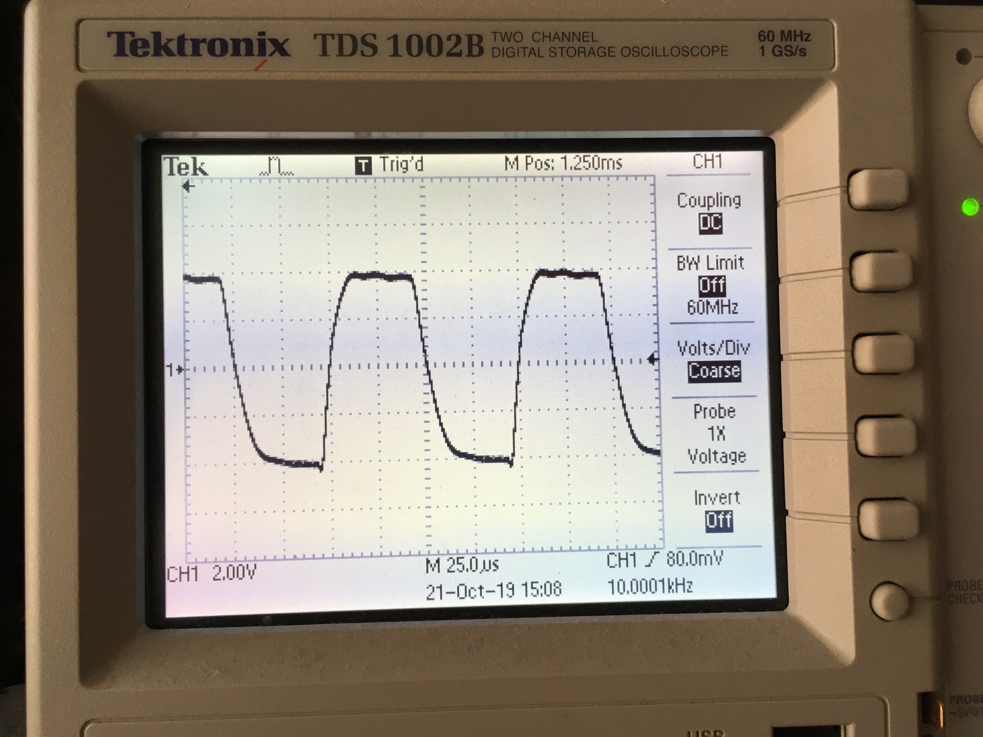

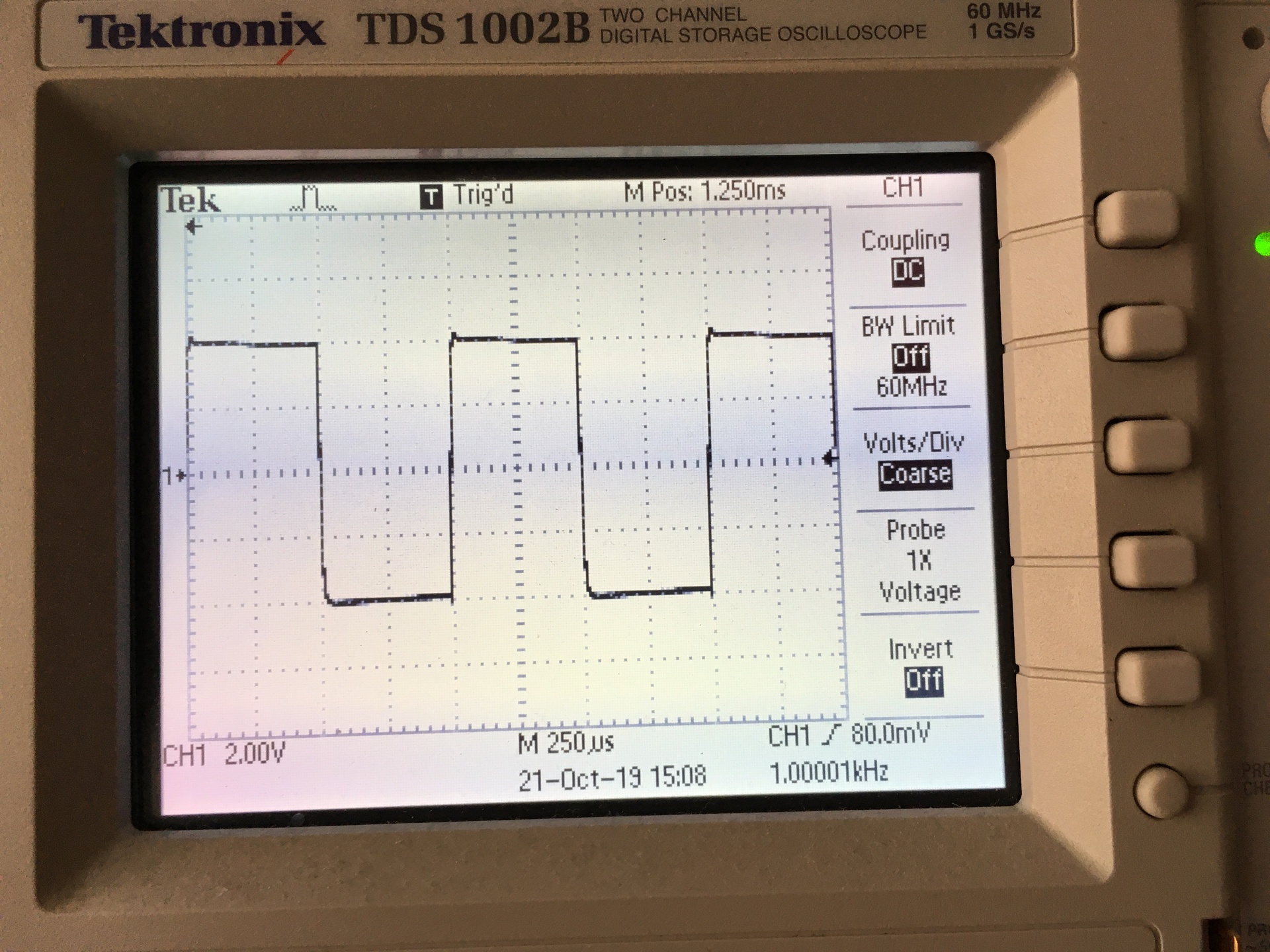

Négyszögek:

Az elofok katod pedig a te rajzodon is kozos. Az en esetemben ez volt a gyorsmegoldas, mert diff erositonek indult. Persze szerencsesebb ha kulon. Valami picike maradekjel mindenkepp lesz a kondin raadasul eltero frekvencian eltero merteku->fazistorzitas. De mondjuk azt akkor is, ha kulon van.

"Na ez már kb az a topologia, mint tunermané, viszont total felesleges a diff erosito aljan levo kozos katodellenallas mint visszacsatolas, ugyhogy radobtam egy kondit"
Kedves barátom! Bízom benne, hogy ezzel a sületlenséggel nem a T. olvasóközönség megtévesztése , meg nem a Tunerman féle alapvetően hibás konstrukció reklámozása a jövő. Szóval mégegyszer, egyszerűen: Ha a diff erősítő katódjába kondit teszel, akkor nem a nem létaző visszacsatolást szünteted meg, hanem a differenciál erősítőt. A diff. ertősítő működése a csöves érában az, hogy a második trióda a katódból van vezérelve. (Ezért szól akkor is, ha a második trióda rácsa földön van. Mellesleg akkor nincs NFB.) Ezen az sem változtat, hogy némely konstrukcióban akár a kimenőről is visszavezérelnek a kimenő trafóról. Sok erősítő működik így. Ezért nem igaz TJ kollegéánk aranymondása a visszacsatolásról. Ugyanis ebben az esetben nem a torzítást termelő elemre van a visszacsatolás. Én például csalódnék benned csövesügyileg, ha ezt nem látnád át. Szóval, ha egy katódból vezérelt kapcsolásnál hidegítik a meghajtást, az 1, nem diff erősítő, 2, a kimeneti jelek 2 módusa a büdös életben nem lesz egyforma. Ezt már 1943-ban is tudták. A 21. század vajon arról szól hogy nem a melegvizet fedezzük fel újra, hanem az ostobaságot?

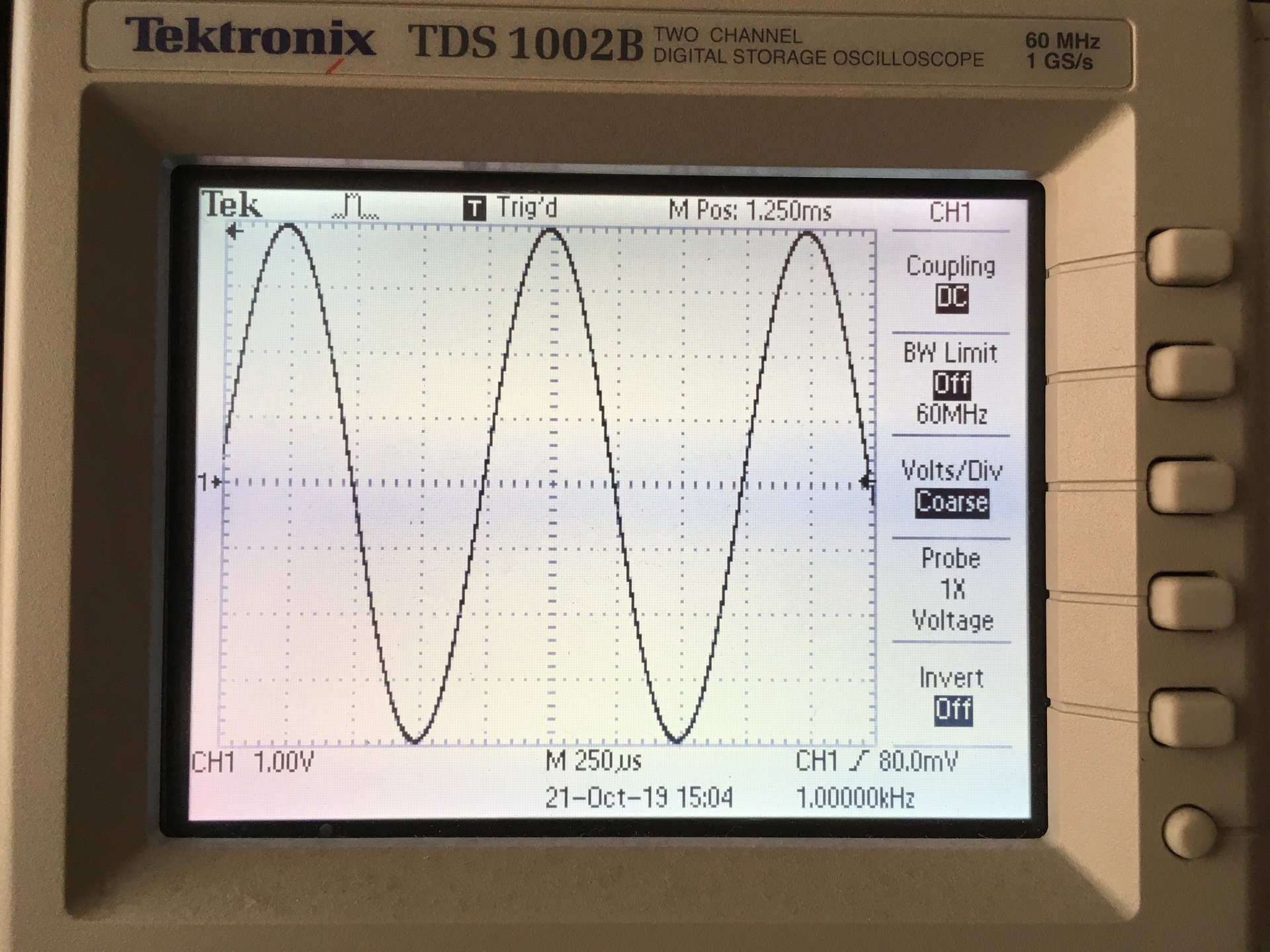

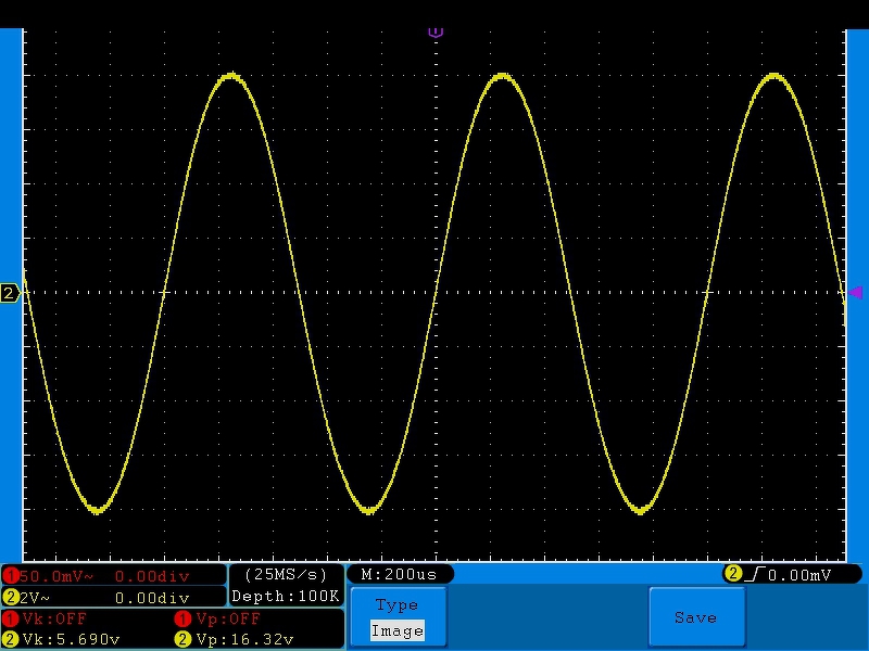

Na most szarakodtam még vele, mostmar kijön 6W is, de igazán 4-4.5W fölé nem érdemes hajszolni, mert ugyan a jelalakon nem nagyon latszik, de az FFT mutatja, hogy kezdenek bejönni a negyed-ötödrendű torzítások is. Csináltam néhány mérést, beteszem ide. 300V-ra lekúszott a vegfok csövek tapfeszultsege, viszont 60mA folyik. A trafo most ugy van kötve a végére, hogy 3K/8R. Ez a 200V-os szekunderek felhasználva primernek, a 9 és a 6,3V-os szekunderek sorosan pedig a szekunder.
(#) deklinacio hozzászólása Okt 21, 2019
Ráadásul ez egy szkóppal ellenőrizhető.
