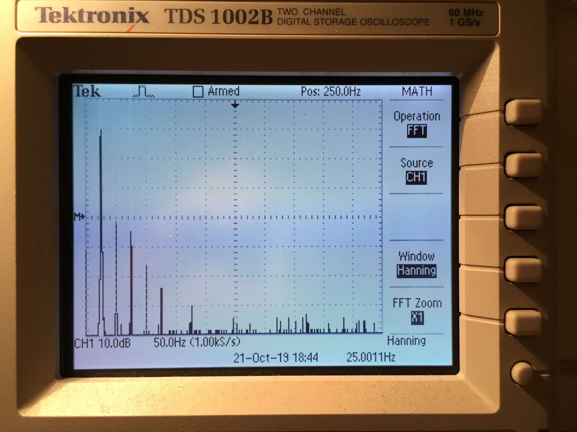

25-30Hz 1W( a jelszint bőven -1dB csökkenesen belul van, de ez alatt már elég torz)

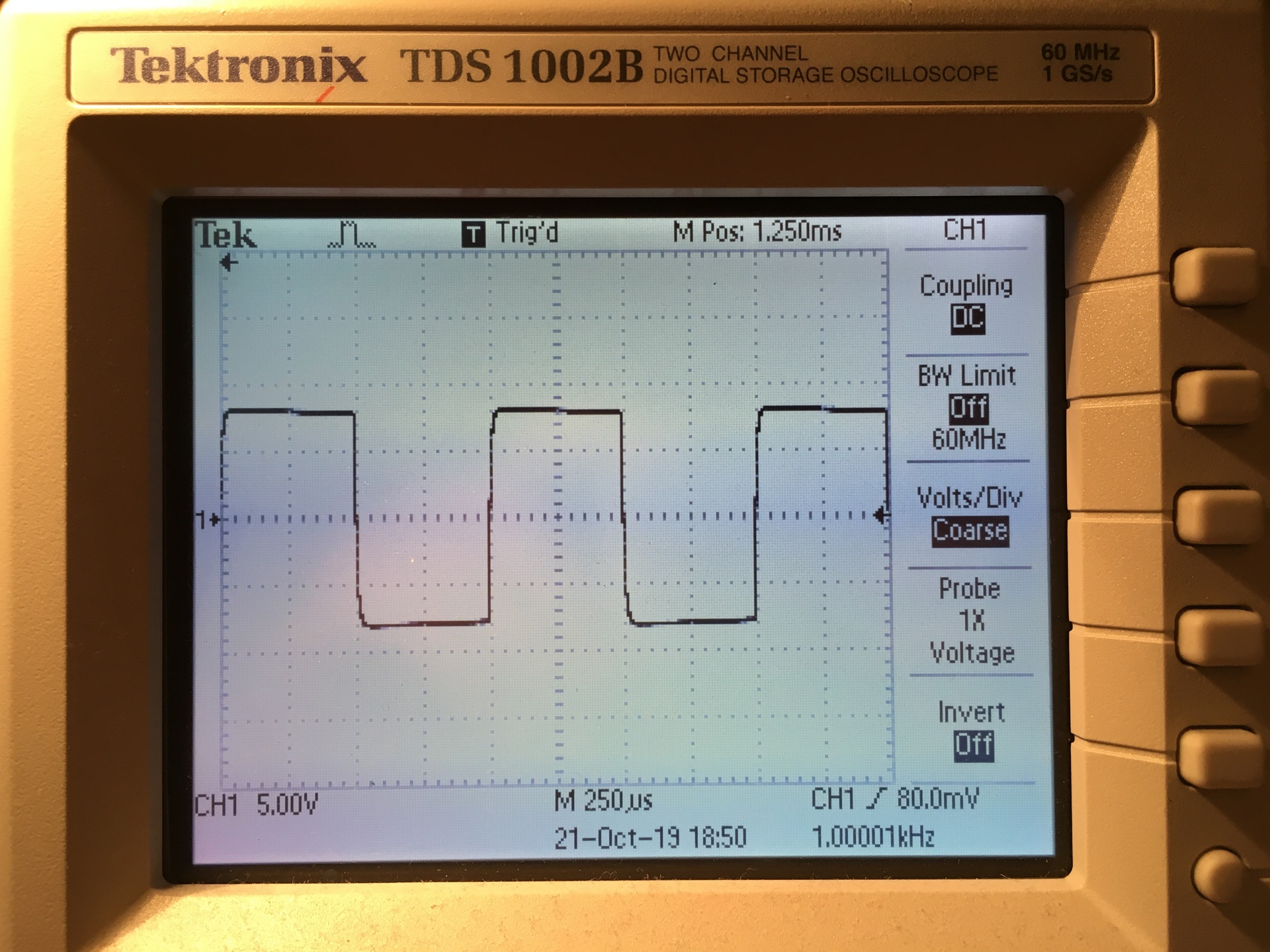

25-30Hz, 4W
Négyszögek 4W-on.
Szóval 25-30kHz-ig használható így bekötve. Ha csak a 9V-os szekunder van terhelve, akkor felmegy 30kHz-ig, viszont úgy csak 2W.

20kHz amplitúdója már ennyit esik az 1kHz-hez képest ahogy a méréseden látszik?
Ez érthető hálózati a trafó miatt, nem lesz belőle kimenő, akárhogy is variáljuk.

Örülök, hogy tudod. Ne vedd sértésnek. Viszont azt szeretném megkérdezni, hogy a fenti méréseknél a sprektum analizátor képek alsó szélén a CH1 10dB felirat azt jelenti, hogy 1 függüleges osztás az 10 dB?
