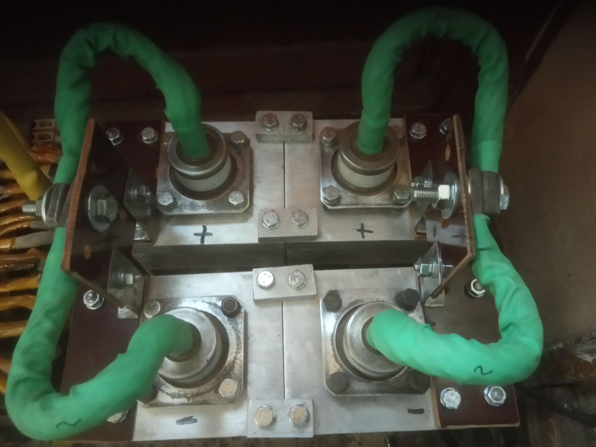

Sziasztok!Kész a nagy graetz ,gondolom ez fogja bírni!

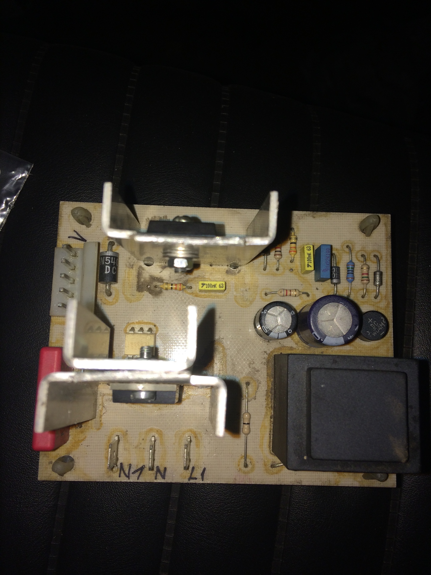

Sziasztok. Friss regisztrálóként szeretném az alábbi problémámat megosztani veletek, hátha tudtok segíteni:
Nemrég vásároltam egy Varstroj Varmig 1400-as kis Co gépet, hibásan. Rengeteget olvasgattam itt a fórumon és a Ti régi beszélgetéseitek alapján neki láttam megjavítgatni.Szépen kitisztítottam, áthúzgáltam a csavarokat, fő betáp kábelt kicseréltem, el is indult a gép. Szépen ívet fog, adagolja a szálat és problémám pont ehhez kapcsolódik = egyszerűen nem lehet állítani a száladagoló motor sebességét......... ![]() Ha van esetleg ötlet, szívesen fogadnám a jó tanácsokat. Köszönettel, üdv.
Itt egy kép a panelról.
Az alján is van valami? Mert ha csak ennyi, az nagyon szegényes.
itt az aljáról egy kép
Az elektrotanyán fenn van a rajza a panelnek. De leszedtem, és felrakom ide.
A triakhoz optocsatolót látok a panelen, de IC-t (műveleti erősÍtőt) nem. Ez egy sokkal egyszerűbb változat.
Köszönöm a képeket, eddig bárhova kötöm nem reagál a potira, csak maximumon megy a huzaladagoló motor pedig új a bdv64 tranzisztor is, poti is. Multiméter szakadás vizsgálóra állítva kimértem, van kontakt a pontokon. (nem a legszebb a forrasztás de működik)
Szakadt lehet a BDV... bázis-emitter ellenállása. Legjobb, ha végigméregeted mindet. Nem sok van rajta. Színkódokat ismered?
